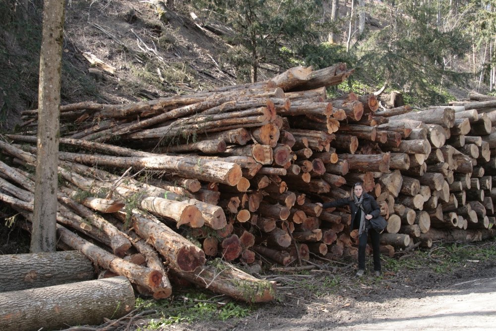

Das Bild ist zwar schon 2 Jahre alt, hab es aber heute zufällig auf dem Laptop gefunden. Davon habe ich natürlich auch etwas mitgenommen (und bezahlt natürlich
). Ich poste es hier nur, um meine nördlichen Nachbarn etwas neidisch zu machen
Inzwischen ist unter anderem
dieser Bogen daraus entstanden.
Re: Es ist Holzzeit! Teil 5
Verfasst: 15.06.2014, 20:22
von Holzwurm93
Ganz schön abartig... Wo ist dieses Bild entstanden und zu welchen Preisen gibt es die Eibe dort?

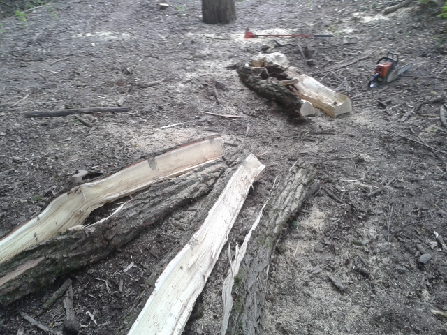

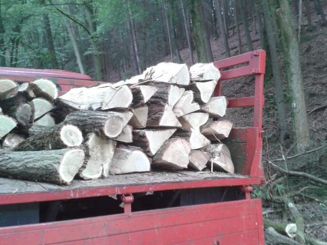

Na, wenn wir jetzt schon einer anfängt, sein Holz zu seigen, dann mach ich natürlich auch mit
Dann füllt sich der Faden hier wenigstens mal
Also, schaut her:(Berg-/Feld-/Flatter-/Wasauchimmerfüreine-)Ulme und Robinie en masse
- Sieht auf den Fotos immer voll wenig aus....;)
- Spalten...
- Ulme
- Robinie
Und das der Hesse mal wieder was zu Meckern hat
Für einen Stamm mit 40cm Durchmesser brauch ich ca. 5 Minuten. Maximal

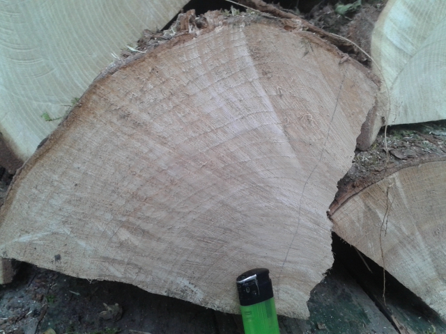

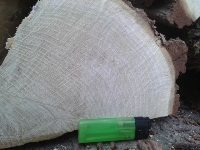

Es ist zwar überhaupt nicht Holzzeit, aber auf unserem Feriengrundstück hat es eine Esche umgeweht und bei meinen Eltern musste (unter anderem) eine Eberesche dran glauben. Ich habs nicht übers Herz gebracht, die verrotten zu lassen.
Bei Esche tu ich mir mit der Beurteilung von Früh- bzw. Spätholz noch schwer. Diese hat meiner Meinung nach einen guten Spätholzanteil. Seh ich das richtig?
Frisch nach dem Fällen:
Angeschliffen:
Angefeuert:
Beim Wegpacken hat mich ein altes Billet wieder dran erinnert, dass die Rinde bei Esche immer weg sollte.
Bei der Eberesche wüsst ich gern, ob das schöner Kern oder hässlicher Pilz ist.
Verfasst: 08.07.2014, 21:23
von Tullius
Bei der Eberesche (Vogelbeere) handelt es sich LEIDER tatsächlich um einen fiesen Pilz, der hier das eigentlich sehr schöne, schokoladenbraune Kernholz befallen hat. Da die Eberesche (und auch die Mehlbeere) - im Gegensatz zur Elsbeere, die einen Falschkern bilden kann - obligatorisch verkernt, kann man bei deinem Beispiel Gornarak (beinahe) zweifelsfrei festlegen, dass es sich um einen Holzpilz handelt - soweit eben per bildlicher Ferndiagnose möglich.
Leider ist das gezeigte Stück zum Bogenbau nicht sonderlich geeignet, zum Drechseln dagegen durchaus...oder eben der thermischen Nutzung zuzuführen
