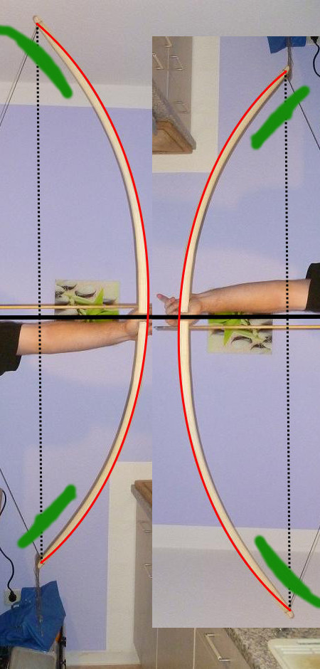

Hi @ all,
Ich bräuchtre Hilfe bei der Beurteilung des Tillers meines neuen Projektes.
Es handelt sich um einen ELB aus Esche mit der Standhöhe von 15cm. Ich denke der Tiller ist ganz gut geworden aber mir wäre es lieber wenn da noch jemand mal drüberschaut.
Bogen auf Standhöhe 15cm
Danke für eure Hilfe der Alex.

Mal sehen, was die Cracks dazu sagen. Ich bin noch Anfänger, deshalb musst Du meine Meinung mit Vorsicht genießen.
Wenn es ein ELB-Design ist, biegt der Griff meines Wissens mit. Für mein Auge könnte Dein Bogen demnach im Griff und griffnah noch ein klein wenig Biegung vertragen. Damit sollte der Tiller kreisförmiger werden und Dein Sehnenwinkel nähert sich noch ein wenig der 90 Grad-Marke.
Mal sehen, ob unsere Experten das auch so sehen. Ansonsten finde ich den Bogen cool.

die letzten 20cm beider Wurfarme dürfen sich noch etwas mehr biegen.
Ansonsten guter Tiller, wenn auch untypisch asymmetrisch für einen ELB.

Der Tiller ist soweit in Ordnung, eventuell ist der Bogen für Esche ein wenig zu dick..

Hi danke für die Beurteilung. Der Bogen ist aber nicht asymmetrisch das wirkt nur durch das Bild so. Ich werde Morgen mal weitermachen. Würde sich der Tiller verändern wenn ich die Tips schmaler mache also Needletips?

Hilfst Du mir mal, mein Auge zu schulen? Ich dachte, bei einem ELB ist der Tiller tendenziell kreisförmig. Hier kommt er mir eher elliptisch vor. Nun dachte ich, dass man mit etwas mehr Biegung in der Bogenmitte die Kreisform hinkriegt. Liege ich damit falsch? Danke Dir schon einmal für Dein Feedback!

Mecks hat geschrieben:Hi danke für die Beurteilung. Der Bogen ist aber nicht asymmetrisch das wirkt nur durch das Bild so.
Also wenn deine kamera so stark verzerren kann, dann bitte mal eine andere nehmen.Also ich sehe definitiv 'asymmetrisch'.

Das wird ein schöner Bogen! Sehe das ähnlich wie die Anderen: Im Griff und an den Enden dürfte er sich wohl gern noch ein wenig biegen.
Aber mal an Alle: ELB aus Esche? Mir sagte mal jemand: "Lieber pyramidal, als ELB bei Esche!" Was gäbe es denn bei einem Eschen-ELB besonders zu beachten? Da bin ja sehr neugierig! ;-)

der Tiller ist schon Ok, bis auf die von Blacky angesprochen 20cm.

Sehr schöner Bogen...nur, warum ist der uWA kürzer? Sieht wirklich so aus!
