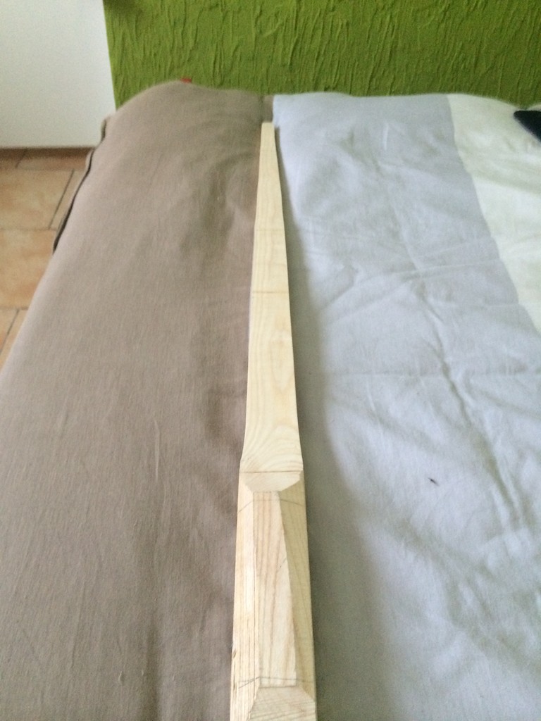

Die ersten Schritte:
Meine Esche Stave wurde von Gervase bereits bearbeitet und der optimale Jahresring für den Rücken freigelegt.
Das vereinfacht die Sache natürlich ungemein. Für meinen ersten Versuch möchte ich es mir auch nicht all zu kompliziert machen.
Herausforderungen in der Zukunft gibt es noch genug um auch diesen Schritt eigenständig zu meistern.
Als erstes wurde von mir die gewünschte Form angezeichnet.
Im weiteren Verlauf habe ich mit Ziehklinge, Schweifhobel und Ziehmessern bereits einen Wurfarm bearbeitet, sowie mit einer Seite des zweiten Armes angefangen.
Mein ursprünglicher Plan war es, diese Vorgehensweise hier im FC erst einmal abzustimmen.
Vorfreude und Übermotivation haben mich letztes Wochenende allerdings dazu gedrängt doch einfach "ins Blaue" anzufangen.
In den folgenden Bildern kann der aktuelle Stand begutachtet werden.
Jahresringe, Frontansicht:
Jahresringe, Seitenansicht am Griff:
Rücken - Griff, vorbearbeitet:
Seitenansicht:
Wurfarm 1, geformt:
Wurfarm 2, eine Seite bearbeitet:
All diese Informationen sollten euch auf den aktuellen Stand bringen.
In Zukunft werden von mir kleinere Abschnitte der Bearbeitung präsentiert.
Außerdem werden Bilder von meinem Equipment, mir und meiner abenteuerlich Werkbank, welche aus einer Mauer und einem Schraubstock besteht, folgen.
Dankeschön fürs Lesen.

Hallo Pierre,
herzlich willkommen. In welchem Bundesland bist Du denn zu Hause?
Esche war auch mein erster Bogen. Duch Fehler war's dann ein "Kinderbogen" 25#/28''. Nun haben ihn die Nachbarkinder.
btw, lasse den Griff etwas weicher in den Wurfarm auslaufen, auch auf die Gefahr hin, dass der Griff etwas kleiner/dünner wird. Das kannst Du mit Griffumwicklung (Leder, Schnur....) wieder wettmachen.
VG Harald

Re: Projekt #1, Einstieg in eure Welt
Verfasst: 03.07.2014, 12:36
von MoeM
Hi und willkommen hier!
Zum Griffversatz; m.M. ist ein symmetrischer Aufbau, d.h. UWA=OWA und letzteren etwas schwächer gehalten sinnvoller.
Gerade bei laminierten, insbesondere FiberglasWAs, erschienen mir sämtliche Bögen mit diesem Arrangement leiser, schockärmer und leichter zu tillern...
