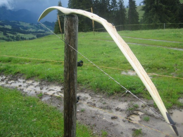

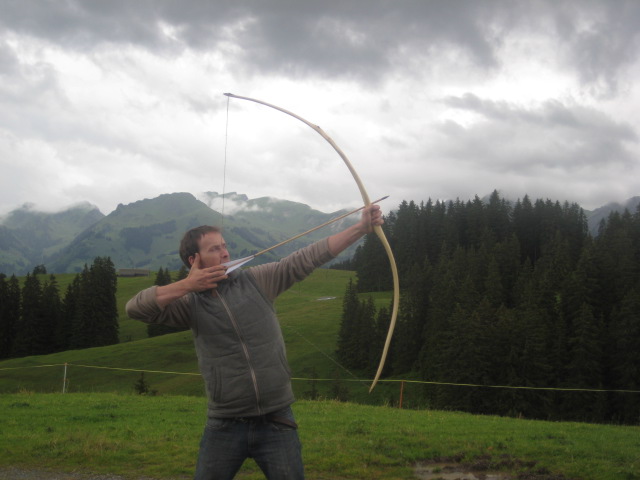

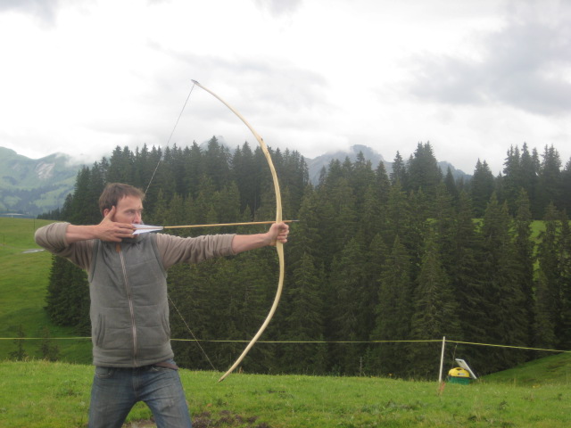

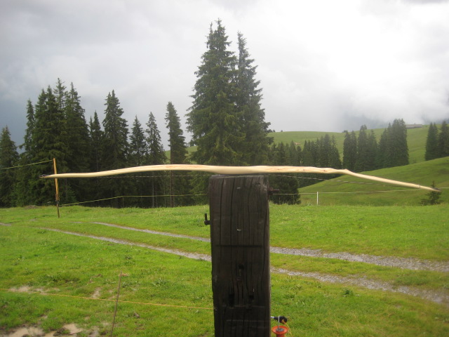

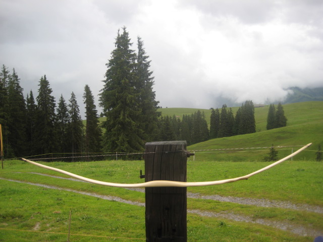

Hier mein letzter Schiessknüppel aus dem wunderbaren Holz des Feldahorns(oder Maßholder).
Länge: 167cm
Breitenverlauf: 54mm auf 9mm
Zuggewicht:46# bei 27"
Oberfläche: zig-fach Leinölfirnis
Der Rohling war schon leicht deflex; Set hält sich in Grenzen.
Habe zur Zeit hin-und wieder die Möglichkeit in den Alpen zu schiessen, was ziemlich Spass macht! -Viel Platz und Überblick! :)

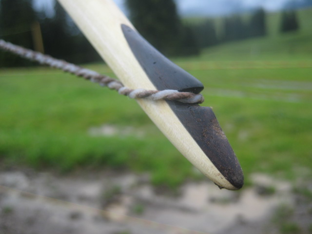

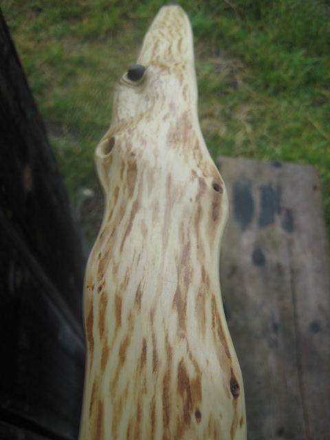

Overlays aus Palisander.

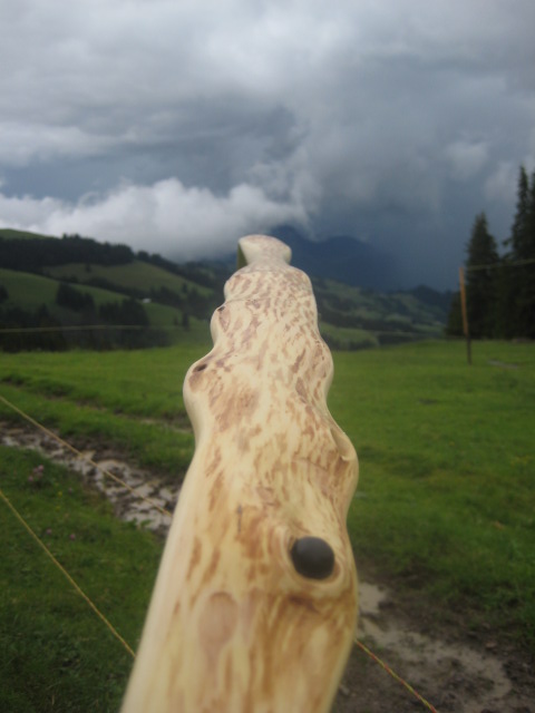

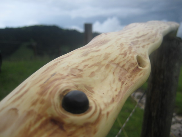

Einen Totast habe ich durch ein Hornkügelchen ersetzt.

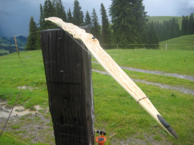

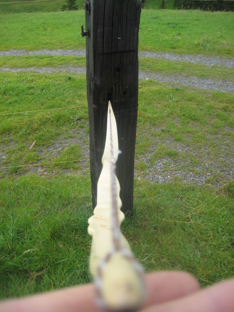

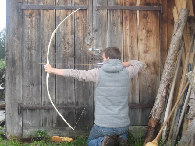

...mehr Bilder...
...dramatische Bergkulisse!

Ein schöner Charakterbogen und super ins Holz gelegt. Die Tips finde ich absolut Klasse, und die Hornkugel im Astloch hat auch nicht jeder. Spitzenteil mit scharfen Kurven.

Hallo Laurinus, allein schon die Idee mit der Hornkugel im Astloch iss schon mehr als diesen wert ;D (es gibt hier leider keinen grösseren) Gefällt mir wieder einmal super gut.
