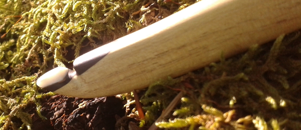

Allerdings ist mir beim einfeilen der Sehnenkerbe ein Stück Grenadill abgeplatzt, weshalb ich dann noch etwas Kamelbein auf beiden Seiten aufgeklebt hab, welches dann auch namensgebend war

Aber ein sehr schöner.
Tolle Tips.

Sehr hübsch, gefällt mir. Und wirklich nur 4mm Breite an den Tips?? Da muss ich zugeben hat mit bisher der Mut gefehlt unter 1cm zu gehen^^

Und die Tips, very nice.
Aber nicht noch dünner ansonsten kannste die dann auch direkt als zahnstocher benutzten...gell
