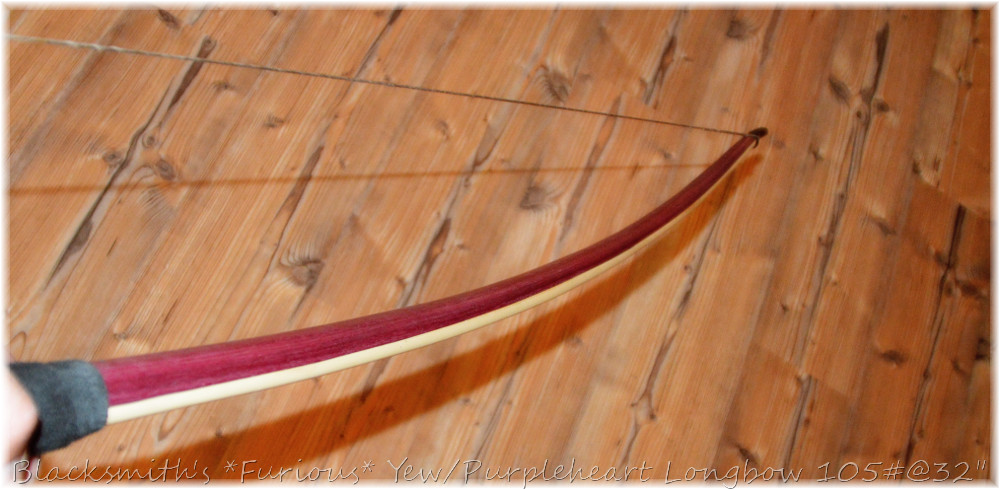

Geschlossener sowie fehlerloser Eibesplint am oberen Wurfarm.
Gleiches Bild am unteren Wurfarm

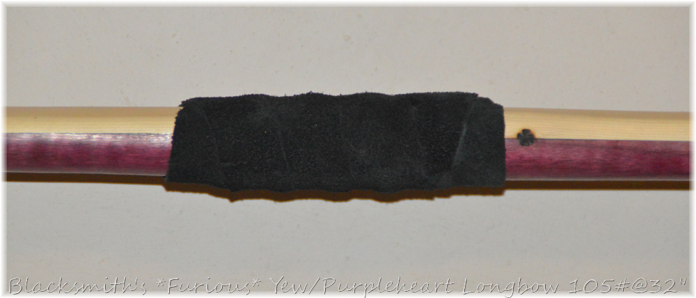

Klassische sowie sehr griffige Mittenwicklung

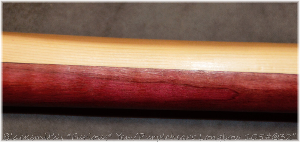

Die dämonische Kombination

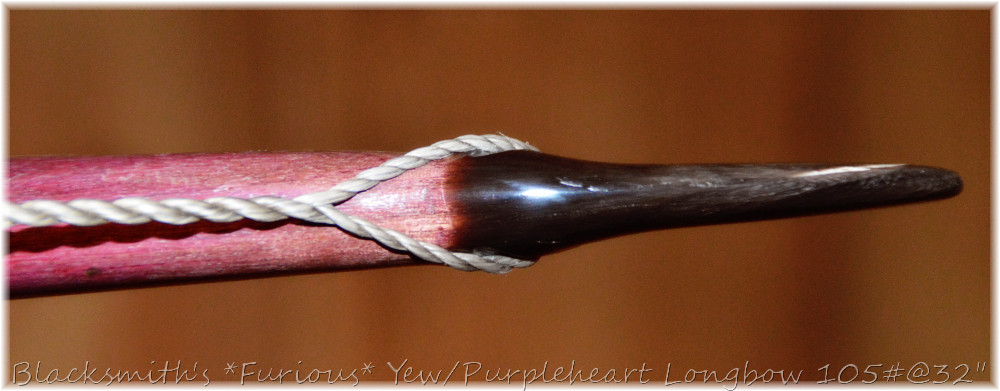

Die obere Hornnocke aus Wasserbüffelhorn

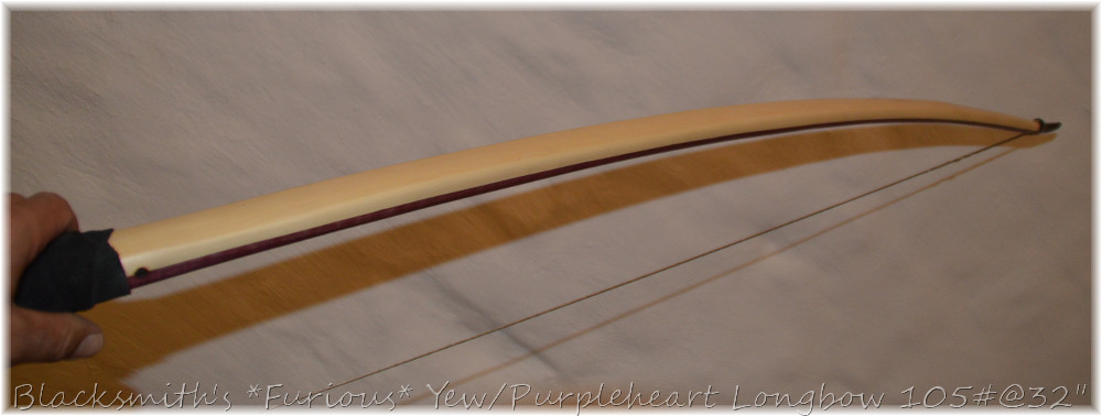

Der obere Wurfarm
Der obere Wurfarm

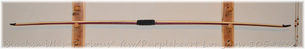

Und der Bogen nach dem Abspannen

ich finde den Bogen ja einfach schön, set scheint er ja auch kaum zu haben. Könntest Du daher(Stark, hart und bösartig nervös. Kompromisslos geschnitten mit 105#@32". Die Holzkombination ist total bescheuert und unendlich krank! ;D ) etwas näher erläutern, ich verstehe es einfach nicht?

Ist es wirklich so unendlich krank, dass man Eibensplint als Backing nimmt oder Prupleheart als Bauch? Ok, ich habe beides noch nicht verbaut, aber so rein theoretisch hört sich das garnicht so schlecht an. Toller Bogen übrigens!

30x25mm im Griffbereich und 10mm an den Nocken.

Wenn purpleheart = Amaranth ist, dann wird das eh mit der Zeit braun und verliert diesen "lila" Ton.
