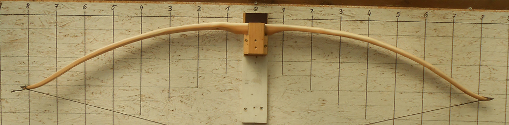

Ich bin gerade dabei meinen ersten Eibenflachbogen zurecht zu basteln und komm im Moment irgendwie nicht so recht weiter. Da dachte ich mit, ich hole mir mal ein wenig kompetenten Rat ein. ;D
Ich weiß ja das solche Fragen bisher gefühlte 19.999 mal gestellt wurden, aber vieleicht könnt ihr mir ja doch noch mal das 20.000 mal die Frage beantworten, würde mich freuen. ::) ::)
Irgendwann bin ich hoffentlich auch mal soweit, dass ich solche Hilfestellungen zurückgeben kann (wird aber wohl noch ein bißchen dauern).
Das geplante Zuggewicht soll so um die 40# bei 28 " liegen, die Länge ist 172 cm. Die Enden hab ich leicht geflippt.
Beide WA´s sind im mittleren Bereich ein wenig gedreht. Auf den Bildern ist der obere WA rechts.
Wie sollte ich am Besten beim Tillern weiter vorgehen?
oberer WA mit Loch
oberer WA mit Loch
unterer WA mit Loch
unterer WA mit Loch
Vielen Dank für die Hilfen.
Jürgen

Sieht gesund aus, die Standhöhe erhöhen und gucken, ob er bei seiner sauberen Biegung bleibt. Die WA Dicke sieht auch gesund aus, wenn er zu stark ist, in der Breite etwas schmaler werden ...

Mir könnte er links etwas mehr nach außen biegen.

Ich finde, der rechte WA ist nach einem Drittel zu steif.
Wenn ich die Fotos richtig angeschaut habe nach dem Astloch.
Doch bist sicher auf dem richtigen Weg,

Bevor du irgendwie weiter machst, solltest du den Bogen auf 6 Zoll Standhöhe aufspannen. Erst dann klärt sich, ob die Enden zu steif sind.

wie ist denn der Breiten- und Dickenverlauf? Aus deinen Bildern kann man das schlecht erkennen. Falls er vollpyramidal ist, wäre diese griffnahe Biegung schon halbwegs in Ordnung, wobei der linke WA echt zu nah am Griff biegt, das könnte Set einbringen. Hast du eher parallele Wurfarmakanten und einen Dickentaper, würde ich ihn auch außen etwas mehr biegen lassen, also einen elliptischen Tiller wählen.

Der eine WA scheint bereits Anzeichen von Verwindung zu zeigen.
Ich würde jetzt versuchen an der Aussenseite, grün markiert, schräg am Bauch zu korrigieren.

Du musst erstmal nur entscheiden, ob sich die Wurfarme beim Auszug verdrehen oder zur Seite wegkippen, ohne sich zu verdrehen. Danach richtet sich dann die Korrekturmaßnahme.

Ich würde diese Mini-Form der Verderehung ignorieren und ihn erstmal auf 'richtige' Standhöhe bringen, da sehen Twists wieder ganz anders aus :)

Der Bogen hat jetzt folgende Maße:
Länge N/N 169 cm, Breite an den FO 44 mm, Breite an den Tipps 12 mm Stärke an den Tipps 15 mm
Stärke an den FO ca. 16 mm (läßt sich schlecht messen, da der WA konkav ist).
Warum konkav? Kein besonderer Grund, ich wollte es nur einfach mal ausprobieren.
Das Bogendesgin ist semipyramidal, das erste Drittel des WA´s ist paralel, dann pyramidal.
Der Bogen hat in jedem Wurfarm einen Totast und jetzt ein Loch von jeweils ca. 7 mm. Im unteren WA ist das Loch auf den Auszugsbildern bei ca. 1,5 und im oberen bei ca. 2,5
Hier die Bilder von heute.
Hab den Bogen bisher nur bis 26" ausgezogen, dabei hat er ein Zuggewicht von 40#. Korrekturen sind also noch möglich, um das angepeilte Zuggewicht von ca. 40# zu halten.
Habe heute auch schon ein paar Pfeile geschoßen(aber nicht Vollauszug) und es funktionierte eigentlich ganz gut.
Standhöhe
Standhöhe
26" Auszug
26" Auszug
Wurfarmprofil
Wurfarmprofil
Wurfarmprofil
Wurfarmprofil
Ich finde er biegt sich eigentlich ganz gut und die Verdrehungen haben sich auch nicht weiter verstärkt.
Verbesserungsvorschläge sind wie immer gerne genommen.

Also ich weiß nicht obs an der späten Stunde liegt , ich schaue morgen nochmal auf die Bilder, aber eben habe ich einen schönen, ausgwogenen Jürgen-Tiller gesegen! :)

Das Wurfarmprofil ist mal was anderes, aber im Prinzip ja wie ein abgerundeter Bauch, nur das hier die höchste Belastung nicht innen, sondern außen liegt :)
