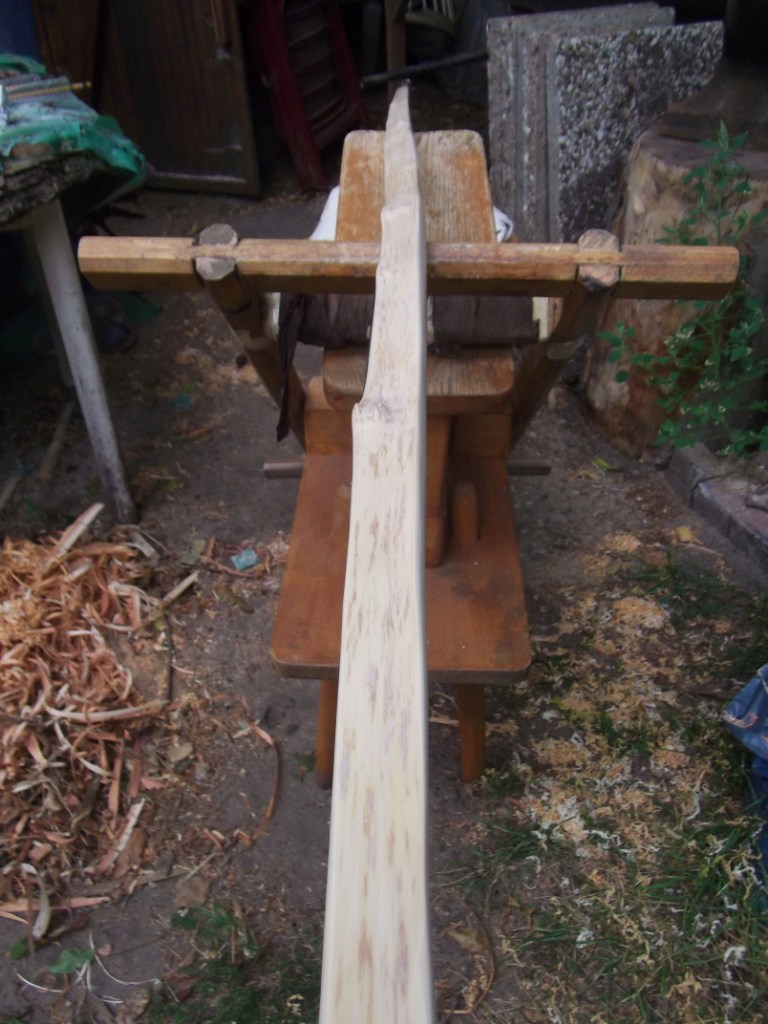

Soll heißen, zwei passende Lederstückchen provisorisch mit Bindfaden an die Bogenenden getüttert
und ab an die Tillerwand...
Jau, sieht gut aus, paar Streicheleinheiten mit der Raspel noch, ein bißchen mit der Ziehklinge hier und da,
und dann paßt das...

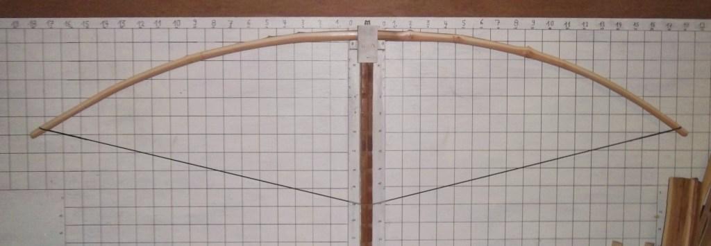

...abgespannt, direkt nach dem Schießen...<br />1/2 - 1 &quot; Set, und das verschwindet auch<br />recht schnell wieder...
1/2 - 1 " Set, und das verschwindet auch

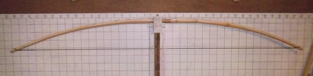

Tiller / Auszug bei 18&quot;...
Tiller / Auszug bei 18"...

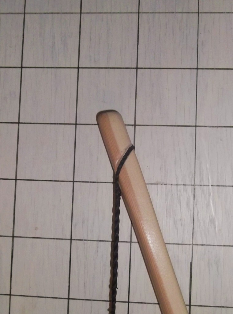

Oberer Nock...<br />Ein Kompromiß zwischen <br />Nydam und Haithabu...
Oberer Nock...

Der Bogen sieht in deinen Händen garnicht aus, als wäre er so lang xD. Sieht das nur so aus, oder sind die Rückenkanten tatsächlich noch recht scharf?
LG Joseph
Re: Fast ein Wiki-Bogen / Eiben LB, 75#@29"...ca...
Verfasst: 18.08.2014, 11:32
von eddytwobows
Ne, daß sieht nur so aus, liegt (lag) an den Lichtverhältnissen beim Fotografieren... :)
Tatsächlich hat der Rücken sogar ein Trapping von 1- 1 1/2 mm, ist allerdings auch stellenweise etwas konkav
gewölbt, so daß dadurch noch zusätzlich auf den Bildern der Eindruck von scharfen Kanten ensteht... :)

2. egal aus welchem Winkel du versuchst zu kaschieren, der obere Wurfarm ist im äusseren Drittel noch zu steif. ;)
Mach den oberen Wurfarm richtig rund, dann haste halt 75#@31"... die 5cm mehr Auszug würden dir sowieso gut stehen.
Verfasst: 18.08.2014, 19:04
von Benedikt
@Blacky: Guck mal, was unter dem Vollauszugsbilld steht ;)
Eddytwobows hat geschrieben:...und klassisch von der Seite...
(...die etwas steifere Stelle am oberen WA- drittel wurde nach dem Foto korrigiert... ;-) )
Aber als Leiter des BdM musste schon nochmal ein neues Foto machen >:) >:) >:) >:) >:) >:) :-*
Verfasst: 18.08.2014, 19:08
von Blacksmith77K
Eben, sehe ich auch so. ;D (...kann ja jeder behaupten...)
