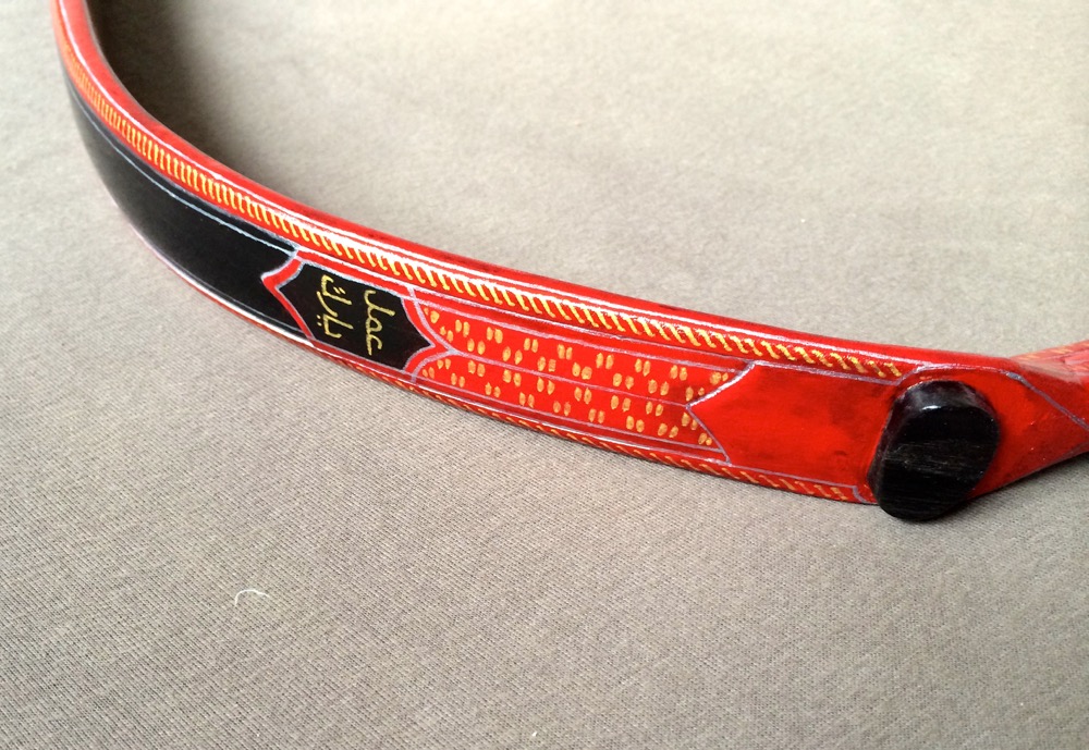

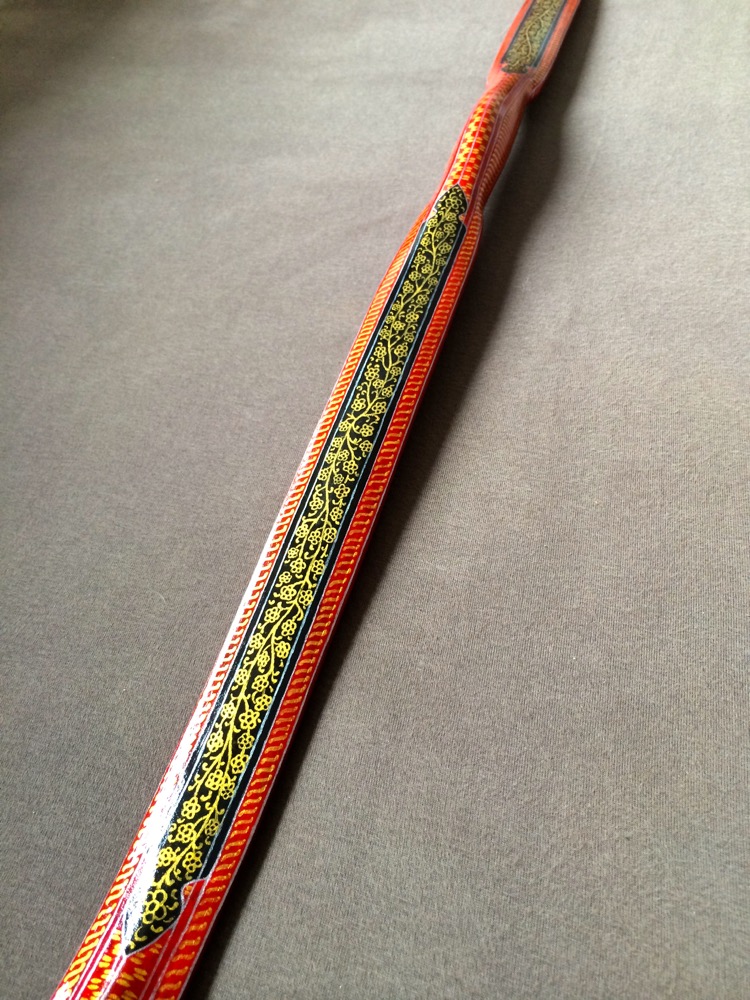

Liebe alle,
ich stelle hier meinen
selbstgebauten Osmanen vor. Zwischen Projektbeginn und Abschluss lagen knapp über zwei Jahre. Es wäre auch schneller gegangen, aber ach, wie das so ist im Leben. Vielleicht hat die Langsamkeit an der einen oder anderen Stelle aber auch geholfen, Fehler zu vermeiden.
Die technischen Daten:
Länge: 128cm ntn
Standhöhe: 20cm
Zuggewicht: 53 (wenn es heiß ist) bis 57lbs (wenn es kälter ist) auf 30"
Gewicht: 381g ohne Sehne
Geschwindigkeit: 176 fps bei 8,86 gpp (mal schauen, ob das noch besser geht)
Der Bogen ist mit dünnem Leder beklebt und mit Acrylfarben bemalt. Als Vorbild für die Dekoration diente ein historischer Bogen aus der Türckischen Cammer Dresden. Über der Dekoration sind vier Schichten Klarlack.
Er schießt sich sehr angenehm. Der Auszug ist sehr weich und lässt sich das Zuggewicht nicht anmerken.
Ich hoffe, ich habe nichts vergessen.
Beste Grüße
Arry

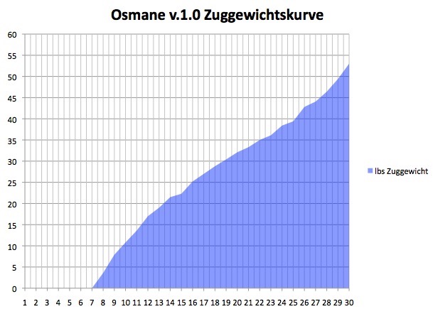

Re: Türkisch-Osmanischer Bogen, 53-57lbs@30"
Verfasst: 18.10.2014, 20:07
von Ralph
Ich habe eine Frage zu den Auszugswerten:
Warum wurde der Bogen derat konstruiert, dass die Auszugskurve nahezu proportional-linear verläuft ?
Ich dachte, dass es bei dieser Form von Bögen mit ein Ziel wäre, dass zumindest einen Teil der Kurve degressiv verlaufen sollte (Jedenfalls war dies bisher bei all den (Reflex-) Kompositbögen und Reflexbögen aus modernen Materialien der Fall, die ich in der Hand hatte bzw. einmal ausmessen konnte .)
Oder liegen nur Meßfehler bzw. eine verzerrte Darstellung vor, so dass ich einen wesentlich degressiven Anteil nicht erkennen kann ?
Ralph
Verfasst: 18.10.2014, 20:22
von kra
Kann es sein, das du das Weg/Kraft nicht näher angesehen hast...?
Ich zumindest sehe darin keinen allgemeinen linearen Verlauf (höchstens zwische zwei Meßpunkten
Verfasst: 18.10.2014, 20:30
von Ralph
@ Kra
Nein.
Und um die icident in den Raum gestellte Vermutung zu entkräften: Es geht mir nicht darum, etwas schlecht zu reden.
Vielmehr bin ich bei Reflexbögen derartige Kurvenverläufe gewohnt bzw. erwarte diese:
http://aixbow.de/shop/images/diagramme/ ... 67XL55.pdf
http://www.cinnabarbow.com/marinerbows/ ... CurveA.png
http://rsengineering.de/Bogentest/Hwarang_Test.pdf
- Quelle:
http://www.manchuarchery.org/bows
und daher "etwas" irritiert, da ich hier eine solche nicht erkennen kann.
Ralph
