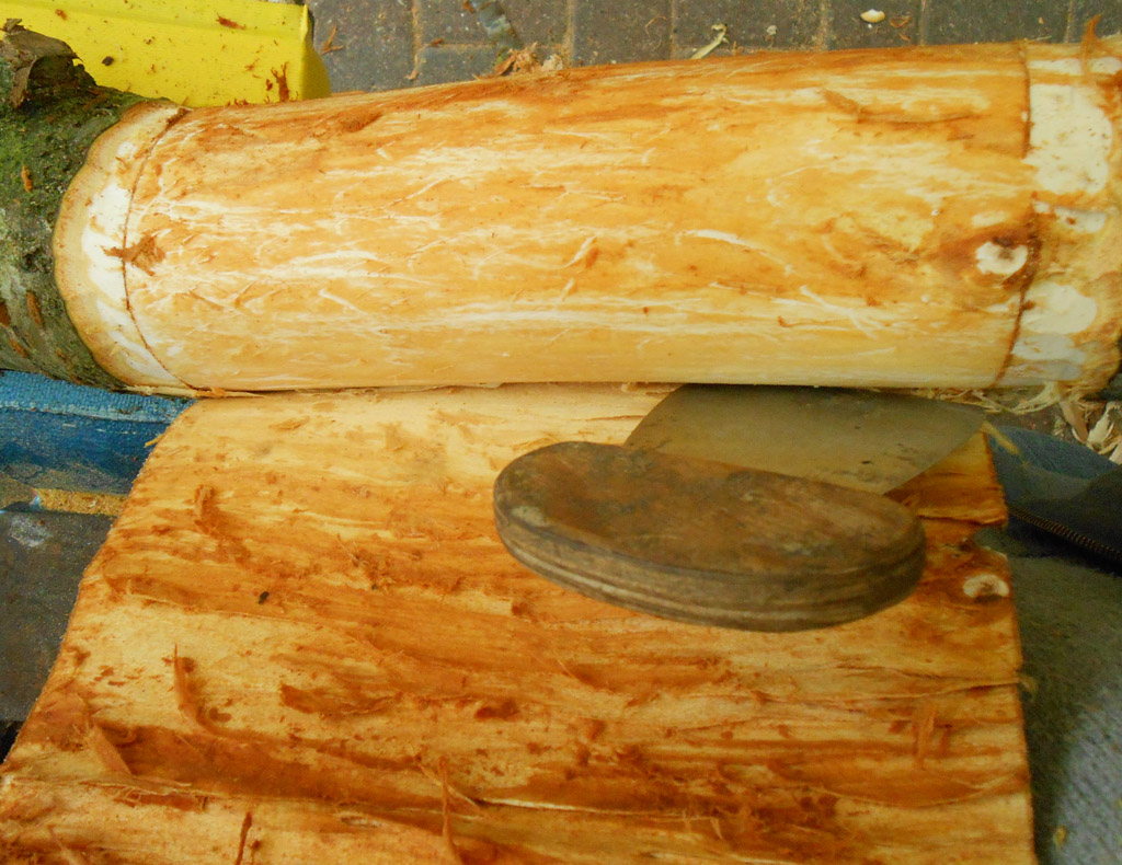

Zuerst wird der Kirschstamm in möglichst großen Stücken geschält. Mit ein bißchen Übung geht es eigentlich ganz gut. Ich habe die Erfahrung gemacht, dass man am Besten einen stumpfen Spachtel dazu nimmt. Mit einem scharfen Messer schneidet man sehr leicht zu tief und die Rinde wird verletzt.
Rinde abschälen

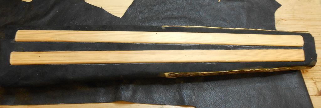

Um dem Köcher weitere Stabilität zu geben (und mir selbst Sicherheit, das alles hält), habe ich noch zwei dünne Holzleiten zur Verstärkung auf die Rückseite des Köchers geklebt.
Verstärkungan der KöcheRückseite

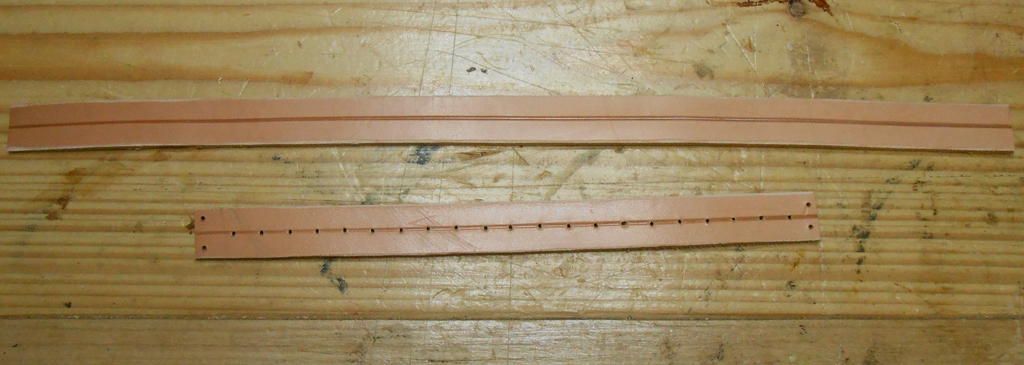

Zur Verstärkung des oberen und unteren Köcherrandes habe ich einen 15 mm breiten Lederstreifen (3 mm) zugeschnitten, eingefärbt und anschließend an den Köcherrändern vernäht. Die Löcher habe ich mit einem Dremel beim Zuschnitt vorgebohrt. Zum Fixieren der Randverstärkung habe ich die Streifen erst einmal aufgeklebt und anschließend die Löcher für die Naht noch einmal mit dem Dremel nachgebohrt. Danach habe ich die Teile miteinander vernäht.
Randverstärkung vorbereiten
Randverstärkung vernähen

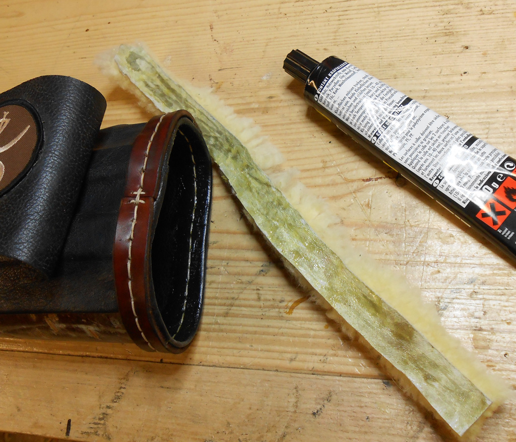

Nach dem ersten Test des Köchers habe ich noch zusätzlich einen schmalen Streifen Fell an den oberen Köcherrand geklebt, damit die Pfeile nicht mehr so klappern.
Fellstreifen einkleben
