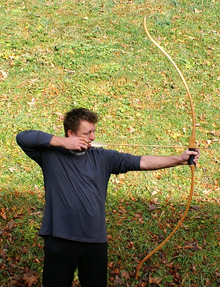

Hallo Gemeinde,
der hier ist für einen Freund der ab und zu auf nen "Kaffee" vorbeikommt und dann immer Pfeile fliegen lassen will.
Soweit alles gut, nur er misst ca 190 und zieht geschätzte 32-33. Damit er jetzt auch "ankern darf".
Feldulme mit Z-Spleiss im Griff und angespleissten Recurves
NtN aufgespannt 190cm
Standhöhe 16cm
12 Strang Endlossehne Dacron B50
Geschnürter Ledergriff
Laminierte Recurves
Tipoverlays Ebenholz
42# bei 30", save bis 33"
Set nach ca 300 Pfeilen 2"
Ein sanfter Werfer bei 30" Auszug mit mittlerer Geschwindigkeit, mittlerweile der "Lieblingsbogen" meiner Frau. (Zieht 28")
Bin offen für Tips, Anregungen und auch Kritik!

Auszug auf 29"
Auszug auf 29"

Sehr schöner Bogen :)
Aber sind die Fades nicht etwas zu abrupt? Hätte da weng Bedenken...

Ist gut gelungen :)
Nur ein paar "Detailkritiken" hab ich ;D
1.Die Tipoverlays sind mir noch etwas zu klobig, ist aber auch ein wenig Geschmackssache.
2. Was auch ein wenig Geschmackssache ist: Ich würde den Bogen etwas feiner schleifen. Gerade bei dem Bild mit der Sehnenführung sieht das teils noch grob aus.
3. Der obere Wurfarm dürfte etwas mehr biegen.
Das wars dann erstmal :D

Hallo, Ösi,
bist wohl Spleissfan :) ? Aber ist gut geworden.
Kritik: genau wie Benedikt denke ich, dass der obere WA stärker als der untere ist (Standhöhe unten mehr als oben).
Nach gängiger Meinung soll es andersrum sein.
Der untere WA könnte aussen mehr rumkommen, der biegt mir Griffnah und in der Mitte zuviel.
Ist der Bogen aus Ulmenkern oder Splint?
Gruss, Max

Hallo Leute,
erstmal Danke für die feedbacks!!
@Moormann: Die Fadeouts schauen etwas extrem aus, vielleicht wegen des grossen Griffes für meinen Freund und ich wollte
bei dem geplanten Auszug von 33" möglichst viel Biegebereich haben. (auch wegen der statischen Recurves)
@ Benedikt: Stimmt, die Overlays finde ich auch noch zu gross, meine "Gastschützen" stellen den Bogen trotz mehrfacher
Hinweise doch immer wieder mit den Tips auf den Boden.
Das saubere Ausschleifen habe ich mir aus dem gleichen Grund "gespart".
Beim Tiller muss ich evtl nochmal ran obwohl sich der Bogen recht angenehm schiessen lässt.

Irgendwie wirkt das auf mich unintuitiv...
Warum an so einem langen Bogen statische Recurves?
Klatscht da beim Schuss die Sehne nicht dagegen?
Die Form gefällt mir trotzdem, das Spleißen scheint dir zu liegen :)

Nun,
ich find diesen Bogen optisch ziemlich gelungen.
Zum spleissen kann ich nix sagen, hab ich mich bisher noch nicht rangetraut, aber auch das find in diesem Fall gut gelöst.
Die fades sind echt etwas kantig.
Den tiller find ich, persönlich, absolut in grünen Bereich. :)
Alles andere wie tips und schleifen und finishen und all diese Feinheiten sind dem Bogenbauer überlassen.... ;)
Schöner Bogen. Möge er lange schießen.
Gringo

Gefällt mir. Die Recurves sind eigentlich unnötig, aber sieht schön aus.
Ungewohnt, weil an Langbögen nicht üblich. Was solls?
...sieht so aus, als hättest du mit Erfolg was Neues probiert und dir mal schnell einen Bogen zusammengeklebt ;)
Dafür, dass das alles aus Resten entstanden ist, Gratulation!

Ulme ist immer wieder schön anzusehen,
und dann noch aus "Resten" zusammengestückelt. Toll.
Der Tiller ist nicht meiner, weil zu unharmonisch. Einmal abgesehen vom unteren zum oberen Arm, hätte ich den Biegebereich zu den Recurves mehr ausgereizt ... und diese auch ein wenig filigraner ausgeführt, auch um etwas flotter unterwegs zu sein. Aber, ein Bild kann stark vom tatsächlichen Auszugs- und Schussgefühl abweichen. Vielleicht muss es ja so sein.

Mir wäre einzig der Griff nach oben hin zu lang. Da kann bei mir das Fadeout schon fast an der Pfeilanlage anfangen. Ansonsten gefällt der mir aber super!

Ich finde ihn gut gelungen. Den Griff halte ich immer kürzer, aber wie einige schon geschrieben haben, geschmacksache.

freut mich wenn der Bogen gefällt. Zur Länge: Ohne die angespleissten Recurves hätten die Billets max. einen Bogen mit
165cm Länge ergeben, was mir einfach zu kurz gewesen wäre.
Zum Tiller: Schaut so aus als ob ich da nochmal ran muss, werde mal ein Bild bei 33" Auszug machen. Und die Fades werden
dann wohl auch nochmal unters Messer kommen. Und das Finish kommt wenn dann alles halbwegs passt auch noch dran.
Danke für die Anregungen, ist immer gut wenn man auf Sachen hingewiesen wird. Und Versuch macht kluch.
Ösi

Ähm...der obere WA-Tiller ist voll i.o.
Wo sollte der sich mehr biegen ???
Ich nehme an, das ist der obere WA.
Verhältnis ist ausgewogen. Wat solls?
ZU den Recurves kann ich wegen Grazilität nichts sagen, weil ich noch keine gebaut hab. Womöglich ist graziler möglich.
Denkt auch mal an den Auszug...33" sind 12 (!) cm mehr als 28"
