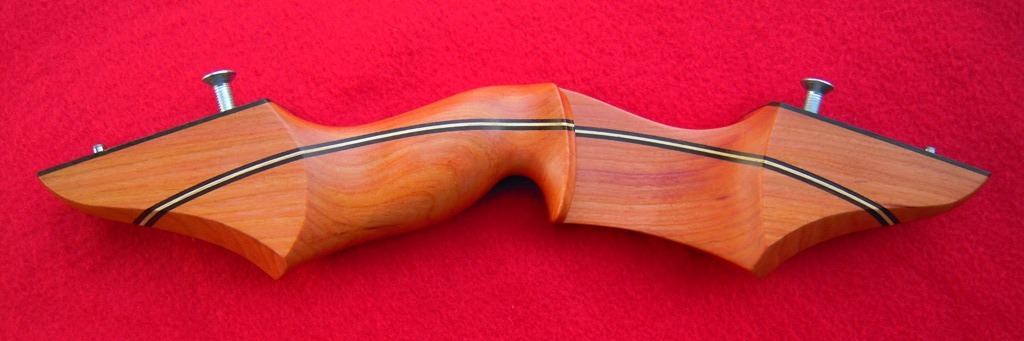

Hallo FC-Gemeinde,
nachdem ich im Sommer meinen 1. Take Down Recurve gebaut habe bei dem ich mit dem Zuggewicht nicht ganz auf mein Wunschgewicht gekommen bin habe ich in den letzten Wochen einen 2. gebaut u. habe mit dem Zuggewicht eine Punktlandung hinbekommen. Da diese Spezies hier auf FC eher selten zu sehen sind präsentiere ich meinen hier. Über den Rücken misst er 60" bei einer Sehnenlänge von ca. 56". Auf die Waage bringt er bei 28" gut 40#.
Und nun etwas fürs Auge.

Sehr schön geworden.
Wirklich sehr saubere Arbeit.
Gerne würde ich noch mehr Seitenansichts-Fotos vom Griffstück ohne Wurfarme sehen.
Wieviel fps scheisst er?
Gruss Rainer

Holzauswahl finde ich auch gut gelungen, ein Bogen mit schönen Proportionen, auch der Raiser gefällt.

Sehrt toll, der gefällt wirklich gut. Was hast Du für Hölzer (Laminate, Grif) genommen und wie groß ist die Standhöhe?

Der Bogen gefällt mir ausgesprochen gut. Klare, schlichte Eleganz. Toll geworden!

@ SirNicholas,
Chronytest habe ich noch keinen gemacht, kommt aber noch.
Und noch einige Fotos vom Griffstück

Danke für die nachträglichen Bilder.
Nun für das, dass es "erst" Dein Zweiter ist, ist er Vorbildhaft gebaut.
Du hast doch bestimmt heimlich geübt am Griffstück? :P :D
Oder sonst Erfahrung?
Ich bestaune Ihn die ganze Zeit und kann nicht mehr aufhören zu staunen.
Echt sauber gearbeitet. Kompliment!

@ Djog
die Daten vom Bogen
Länge: 60“
Gewicht: 970 g
Breite Fade Outs: 40mm
Gesamtstack : 5,6mm
Laminate: 1x Bambus 2,7mm (0,002 Gesamttaper)
1x Zierlaminat indischer Apfel 0,4mm
2x Glas 1,0 mm
1x Bearpaw Carbonlaminat 0,5mm
Griff: 16“ Zwetschke mit Ahorn u. Wenge Akzentstreifen
Tips: schwarzes Micarta u. Zwetschke
Overlay: Wenge u. Zwetschke
Wedges: Zwetschke 8,5“
Sehne: 12 Strang flämisch Spleiß
Standhöhe: 7,75 – 8,25“, am Foto 8"
Tiller: 3mm
WA-Winkel: 17°
Zuggewicht: 40# / 28“
Finish: 6 x Tru Oil u. 1x Hartwachs
