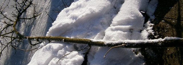

Musste gottlob nur in den Garten stapfen und wurde alsbald fündig:
Holunder Nr. 1
Holunder Nr. 1
Nicht ganz so toll
Nicht ganz so toll
Eieiei, damit is schon mal klar wie der Bogen im Holz zu liegen hat....
Sehr hübsch auch im Längschnitt (und somit wird das wohl, wenn überhaupt, ein Bogen mit wenig lbs...
Diese morschen Löcher in meinem Stave hatt ich leider übersehen am lebenden Objekt... Sonst hätt ich wohl gleich den anderen genommen:
Wächst eh zum Nachbarn rüber.
Einiges jünger, dafür aber nen cm dicker - wie schön!
So da trocknen sie nun die beiden. Links, der kränkliche, rechts der gesunde Backup-stave
Waren natürlich sehr nett zu bearbeiten so tiefgekühlt und klatschnass, drum ging die Scvhnippelei recht fix. Den Stave Nr.2 hab ich versucht zu spalten - wollte aber überhaupt gar nicht klappen. Hab dabei aber entdeckt, dass er ziemlich stark gedreht ist. Wär ja sonst auch zu schön ::)
