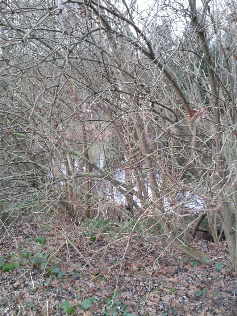

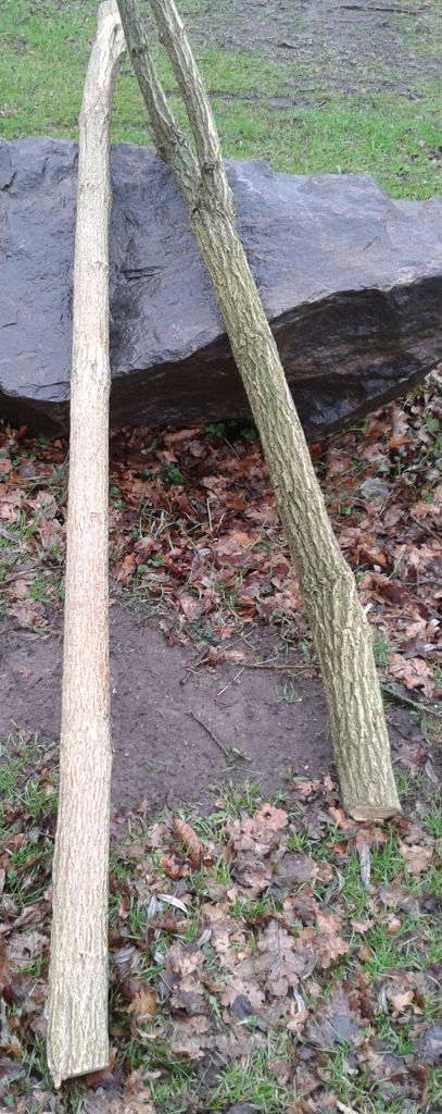

Ich habs auch endlich geschafft was zu ernten: Zwei komplett unterschiedliche Holunder Äste:
Da standen sie mal
Da standen sie mal
Schnippschnapp, Baum ab
Rechts krumm, kurz (ca. 1,40m), anspruchsvoll (bestimmt nichts für einen Anfänger wie mich, aber irgendwie reizt er mich!)
Und links schön grade, schön lang (noch über 2m), falls der rechte wie erwartet bricht ;)

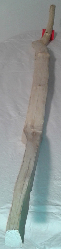

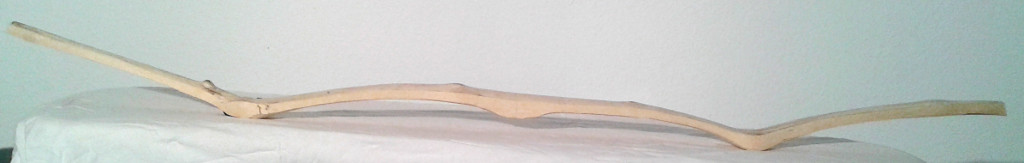

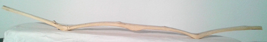

In der Woche habe ich am kurzen schon etwas weiter gearbeitet, nur noch keine Zeit gehabt Fotos reinzustellen. Den Kurzen hatte ich grob in Form gebracht und dann in den gut belüfteten Keller gestellt.
Der Kurze von der Seite
Der Kurze längs
Der Kurze längs
Hat seit Montag gut 100g verloren und kommt jetzt mit 640g ins Wohnzimmer.

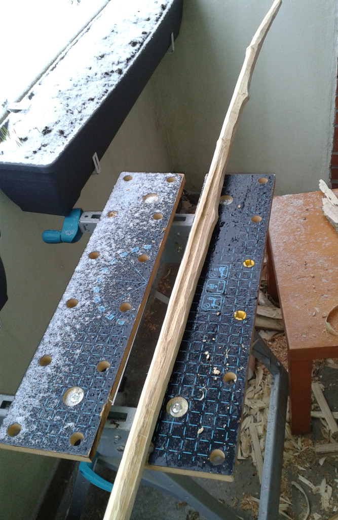

Die Breite mit dem Ziehmesser zurechtgeschnitten, dann die Dicke eingezeichnet und wieder mit dem Ziehmesser gespielt. Am Ende dann noch am Bauch die Kanten abgeschnitten und jetzt sieht der so aus:
Auf die passende Dicke geschnitten und die Kanten am Bauch abgeschnitten
Sieht gut aus, so kanns in Keller gehen.

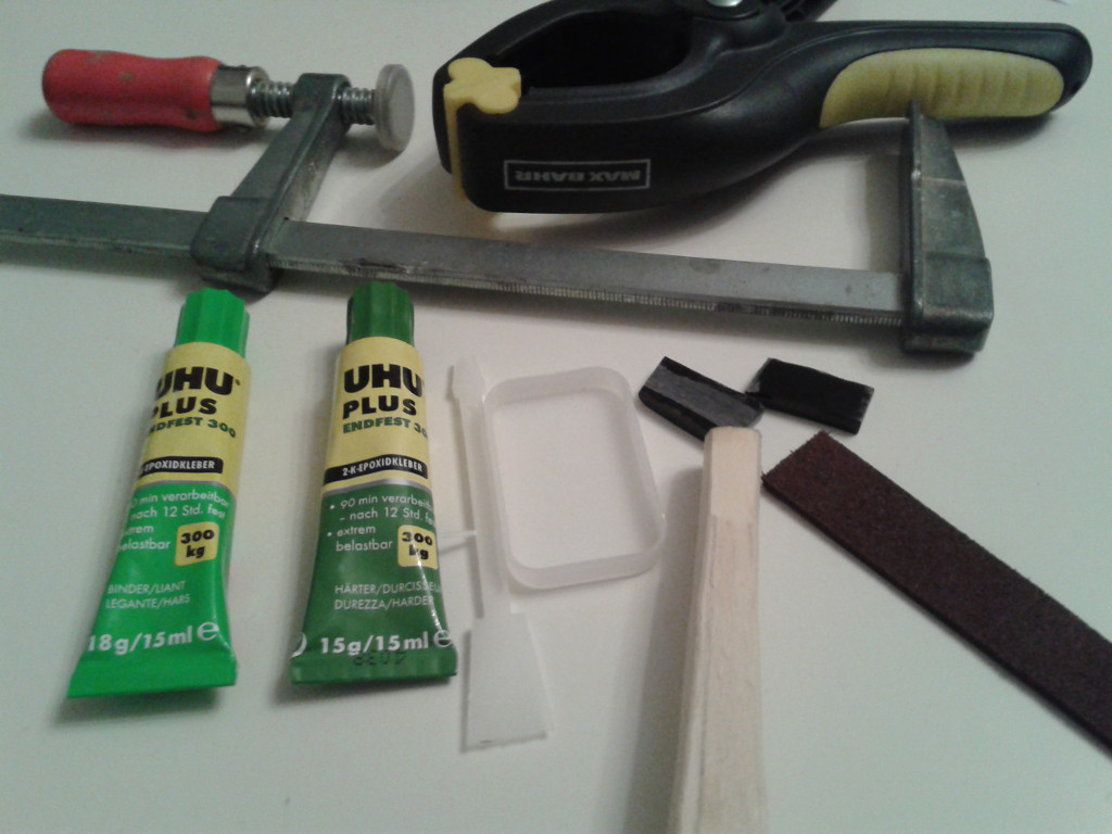

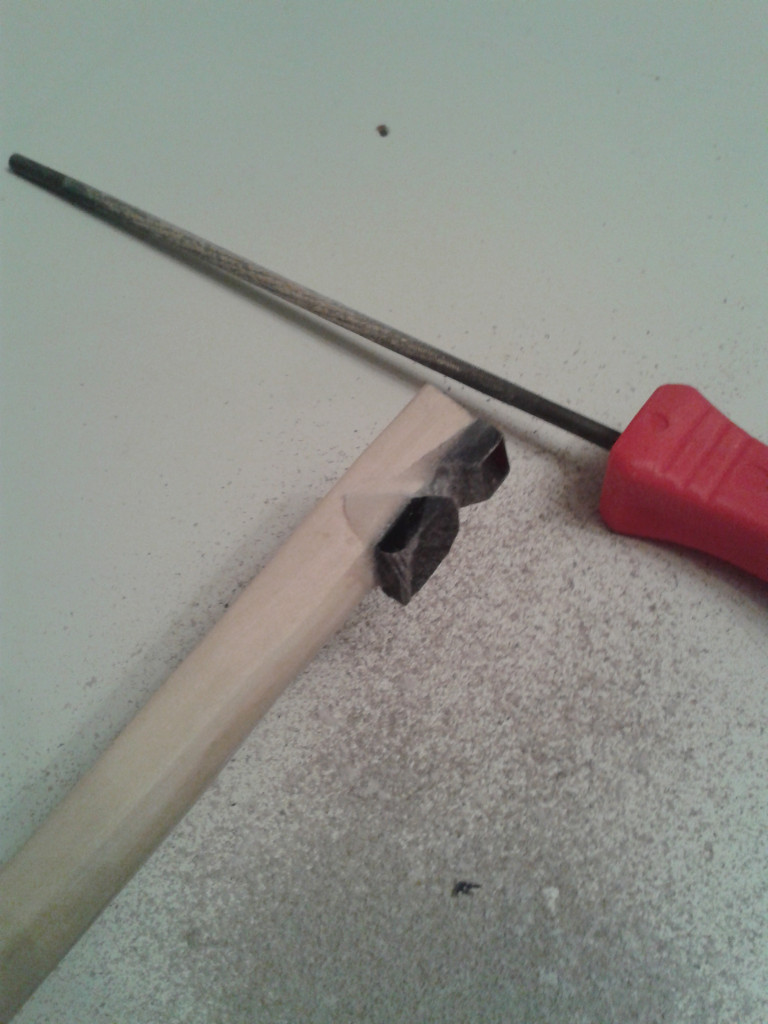

Kleine Hornplatten ausgeschnitten, ...
... aufgeklebt ...
... aufgeklebt ...
... und eine provisorische Nocke eingefeilt.

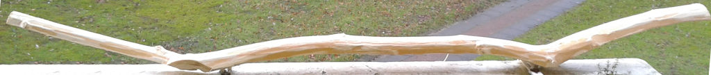

Ohoh, das wird ja nie was mit dem Sehnenwinkel ... also wollte ich mal das dämpfen ausprobieren.
Also schnell eine Form ausgesägt, Kochtopf angeschmissen und gebogen:
Meine erste Form ...
... funktioniert nicht so wie geplant :D ... das war wohl nix
Tja, mindestens ein Fehler zuviel. Aber ein klein wenig von der Biegung ist drin geblieben. Da die Zeit so langsam knapp wird wirds wohl so bleiben müssen. Also noch mal ein wenig weiter getillert, bis ich mit der Biegung auf Standhöhe zufrieden war.

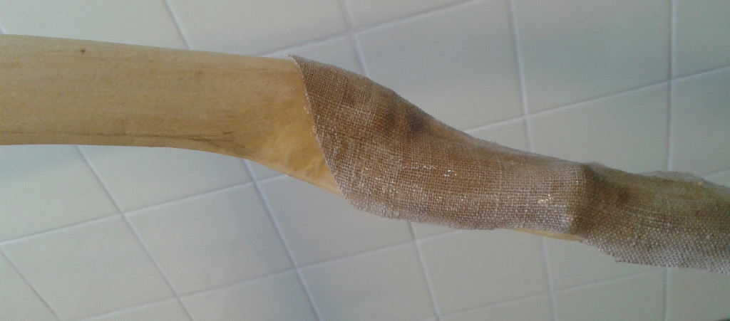

Da die Rückenringe alle unendlich dünn, der Bogen viel zu kurz und meine Bogenbaufähigkeiten viel zu anfängerhaft sind, hab ich Feigling mich dazu entschlossen noch ein Leinenbacking auf den Rücken zu kleben.
Also Hautleim angerührt und 3 Teile Ikea-Leinen aufgeklebt.
Leinenbacking aufgeleimt

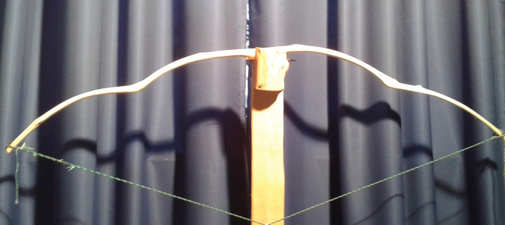

Dann noch mal getllert und eingeschossen!
Morgen kommt dann das finish ... wat für ein Stress.

sieht toll aus! Diese ungewöhnliche Form hat was!
nun würde mich von Deinen Bogen auch ein Weitschuss oder ne Chronimessung interessieren....
liebe Grüße benzi

Leinen einfach überstehend aufleimen und dann mit Ziehmesser abschneiden ging super, nur den Bogen schleifen ist mit Leinenbacking ziemlich anstrengend, weil das Leinen sofort auffläddert, wenn man mit mit dem Schleifpapier nur kurz dagegen kommt.
Kennt da jemand Tricks?

die Franzen sind mir bei der Präsi aufgefallen.... war bei mir garnicht so... könnte das am Hautleim liegen? ich hab Weißleim genommen..

Nicht übers Leinen schleifen :D
Ich hab nach dem Schleifen der Kanten immer die Kanten mit verdünntem Holzleim bepinselt, dann den Bogen schleifen und nicht mehr an die Kanten kommen :)

Toller Bogen...bin immer wieder beeindruckt, aus was für krummen Hunden manche Leute hier noch funktionierende Bögen zaubern - und deiner ist definitiv einer meiner Favoriten im diesjährigen Sap-Turnier! An den Ergebnissen beim Weitschießen bin ich auch sehr interessiert .

Nicht über Leinen schleifen war dann mein Plan B :p
Nach dem goben schleifen noch mal mit Weißleim überstreichen werde ich mal ausprobieren.
