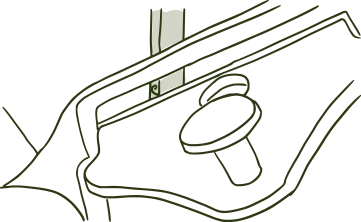

Dann gehts mal los. Erster Schritt nach längerer Nichtverwendung ist jeweils, Messerklappe und Eisen zu entfernen, Holzstaub abzuwischen, (hoffentlich kein) Rost zu entfernen und bei Bedarf das Eisen zu schleifen. Dazu gibts genügend Anleitungen im Netz. Dann wieder zusammensetzen.
Messerklappe nur so weit anziehen, dass das Eisen nicht wegrutscht, aber immer noch von Hand bewegt werden kann. Trimmschrauben etwa eine Umdrehung lösen, Eisen nach hinten ziehen.
Das Eisen muss ab jetzt immer so an den Trimmschrauben anliegen, dass es nicht weiter nach vorne gestossen werden kann. (Wichtig.) Die Trimmschrauben sind nur dazu da, das Eisen nach vorne zu stossen. Rückwärts ist nichts! Wenn das Eisen zu weit vorne ist, Trimmschrauben etwas lösen und das Eisen von Hand nach hinten ziehen.
Das sieht dann so aus:

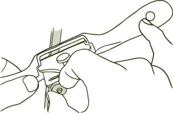

Dann das Eisen nach vorne schieben. Das geht so: Mit dem linken Viertel des Hobels auf einer Holzkante den Schweifhobel nach vorne stossen und gleichzeitig die linke Trimmschraube eine halbe Umdrehung anziehen. Wahrscheinlich geschieht noch nichts. Nun mit dem rechten Viertel «hobeln» und gleichzeitig die rechte Trimmschraube eine halbe Umdrehung anziehen. Wahrscheinlich geschieht immer noch nichts.
Haltung sieht bei mir so aus:
Den Trimmvorgang wiederholen, die Trimmschrauben vorsichtig andrehen und den Hobel genau beobachten. Sobald die Seite etwas Holz abträgt, wird sie in Ruhe gelassen und nur noch die andere Seite getrimmt, bis sie den selben dünnen Span abhobelt.
