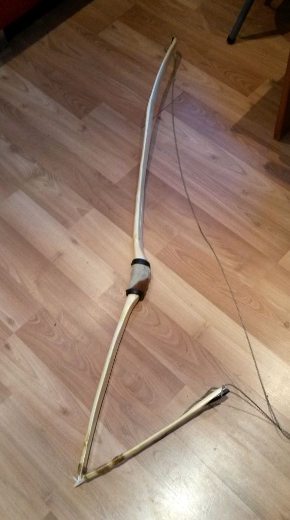

Ich spiel nicht mehr mit :-\
Angstwicklung war offensichtlich ne blöde Idee, bzw. hätte ich den Ast da in der Nähe mit umwickeln müssen. So hats den zerissen.
Mein Beileid.
Möglicherweise hat sich die doch recht dicke Wicklung beim trocknen zusammengezogen und den Wurfarm damit abgeschnürt.
