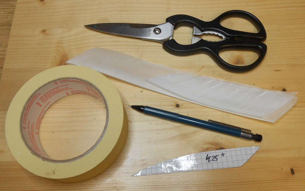

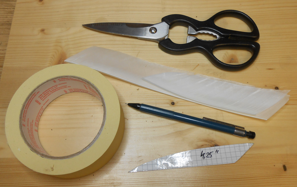

notwendiges Material:
- scharfe Schere
- Malerkreb
- Bleistift
- ganze Federn
- Schablone

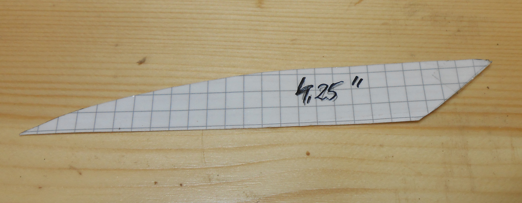

Als Erstes zeichne ich die gewünschte Federform auf ein Blatt Papier oder Pappe und schneide sie sauber aus. Wenn die Form/Schablone häufiger genutzt werden soll, ist es ratsam sie mit Tesafilm zu bekleben.
Federform/-schablone

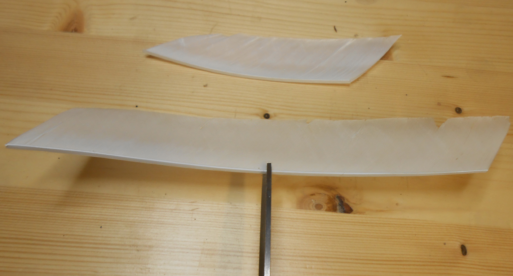

Anschließend werden die ganzen Federn grob auf die gewünschte Länge geschnitten.
ganze Feder grob auf <br />Länge schneiden
Länge schneiden

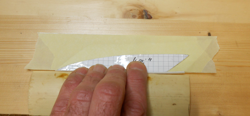

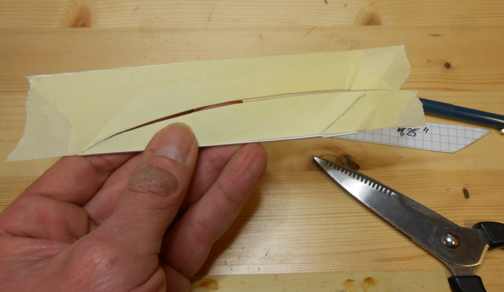

Um ein sauberes Ergebnis zu bekommen, sollte man eine kleine "Arbeitskante" nutzen. Die grob zugeschnittene Feder wird nun mit dem Kiel leicht gegen diese Arbeitskante gedrückt (damit sie gerade ist) und mit dem Malerkreb beklebt, danach wird die Rückseite der Feder ebenfalls mit Kreb beklebt.
Malerkreb beidseitig aufkleben

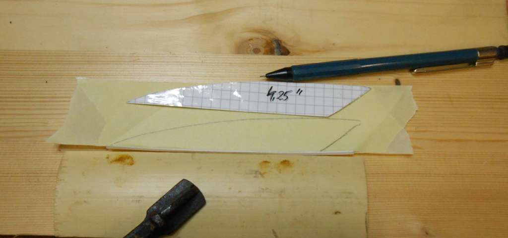

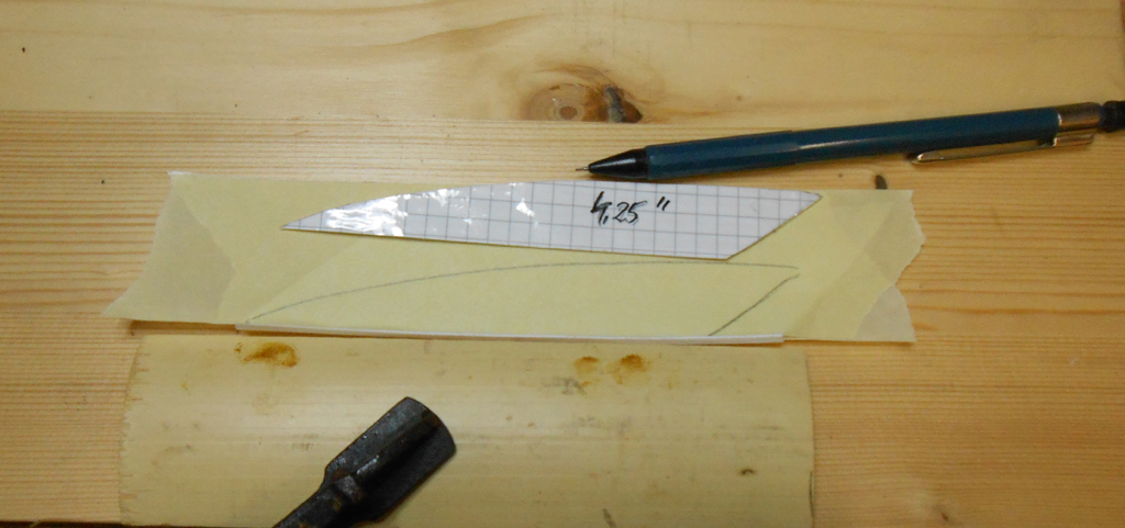

Nun wird die Schablone aufgelegt und mit dem Bleistift angezeichnet.
Sablone auflegen
Sablone auflegen
und die Form anzeichnen
Die angezeichnete Form wird dann mit der Schere sauber ausgeschnitten.
sauber ausschneiden
sauber ausschneiden

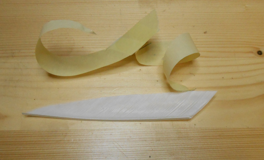

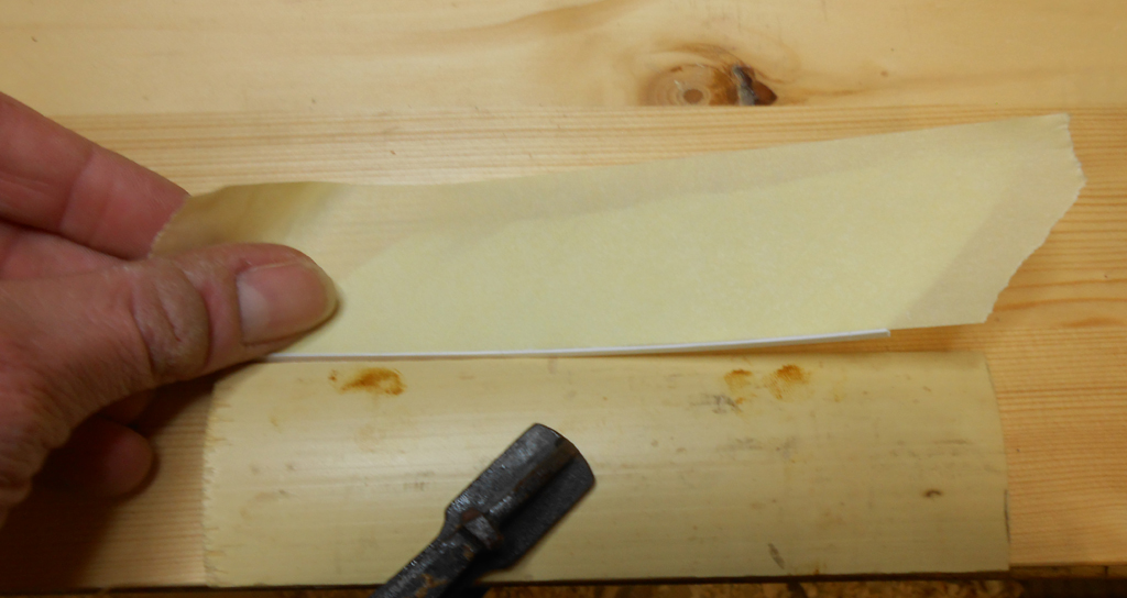

Danach kann das Malerkreb (von der Federspitze aus nach hinten) abgezogen werden.
Kreb abziehen
Kreb abziehen

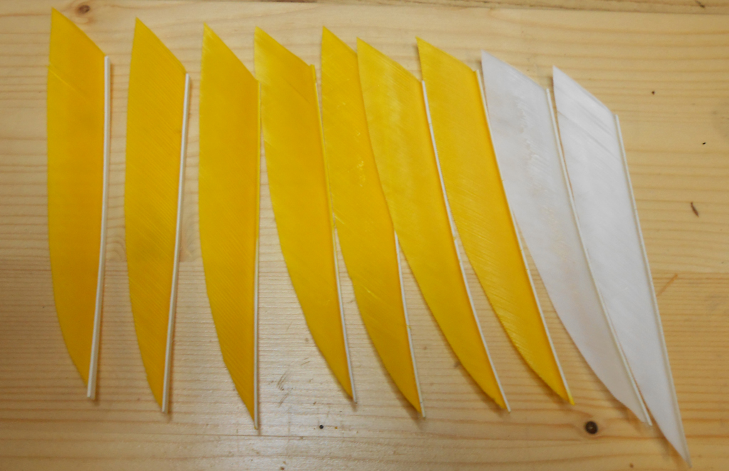

Wurde sauber und gleichmäßig gearbeitet sieht das Ergebnis so aus:
das Ergebnis
das Ergebnis
