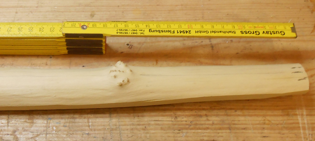

und hier der Holunderrohling
Rohling
Rohling
Bauch
Bauch
Problemzone
Problemzone
Der Rohling hat eine Länge von 114 cm, da ich davon ausgegangen bin, dass die angegebene Bogenlänge von 112 cm N/N gemessen ist. Eine Problemzone hat der Rohling natürlich auch. 17 cm vor einem Ende, also im Hauptbiegebereich, ist ein Astknoten vorhanden. Mal sehen was daraus wird.
Morgen werden ich den Rohling auf Grobmasse bringen und dann wird sich zeigen, ob sich schon ein bißchen was biegt.

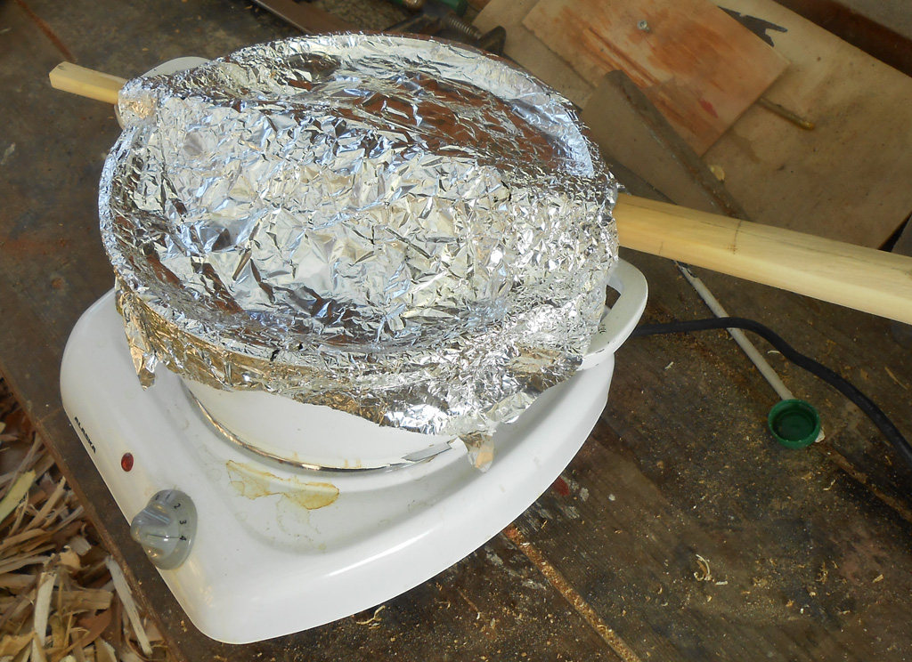

Da ich keine Ahnung habe wie und vor allem wo er sich nachher biegt, habe ich mich dazu entschlossen erst einmal die Ende zu biegen. Also zwei Biegeformen gebastelt und den Rohling ab auf den Topf.
Biegeformen
Biegeformen
jeweils 30 Minuten dämpfen
Hat gut geklappt, es ist, soweit ich bisher sehen konnte, nichts gerissen. Der Bogen bleibt jetzt erst einmal ein paar Tage in der Form.
