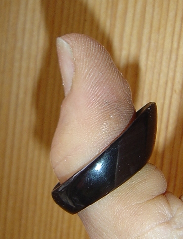

hallo allerseits,
ich mach mal nen neuen thread zur Anpassung und Beratung bei Daumenringen auf....
Und bräuchte gleich mal ne Beratung zum Sitz:
mein bisheriger Ring hat nach längerem Gebrauch gedrückt, meine Vermutung ist, dass er zu weit aufs Gelenk rutscht, macht das Sinn?
meinen neuen Ring passe ich gerade an und bin mir nicht ganz klar ob er noch zu klein ist, da er ja über den Daumen geht:
ich kenne zwar die Angabe von Swoboda 2-3 mm hinter der Linie des Daumengelenks.... mir ist aber nicht klar wie genau ich die messe....?
danke für Eure Hilfe im vorraus
liebe Grüße benzi
PS mit der kurzen Lippe komme ich so ganz gut klar....

Kann ich Dir am Samstag in natura sagen. Nur ein Foto reicht zumindest mir für so eine Beurteilung nicht aus. Ich kann nicht genau sehen, wo Dein Gelenk ist und wie es im Ring liegt.

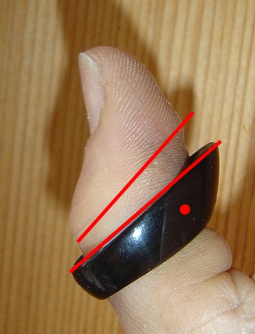

Jup, Martina wird da am besten wissen was Sache ist bei deinem neuen Daumenring.
Vorweg: Er erscheint mir zu klein.
Der obere Rand müsste ungefähr bei der oberen roten Linie sein.
Der rote Punkt zeigt ungefähr den idealen Sitz der Kante für die Sehne an.
Daneben: Frag doch einfach den Erbauer ;)
Da ich, auch wenn es ein sehr schöner Ring ist, solche Modelle nicht baue und auch nicht bevorzuge.
Stephan

danke Stephan, das hilft mir super!
