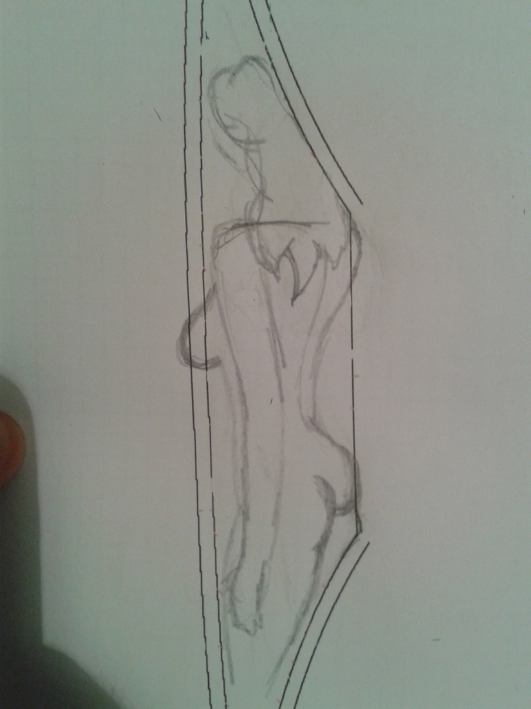

Jetzt aber was anderes: Ich will ja ein Kunstobjekt herstellen. Die technischen Daten und die fps der Pfeile sind mir herzlich egal.
Deswegen habe ich überlegt wo man künstlerisch am ehesten tätig werden kann und die Antwort fiel (selbstverständlich) auf das Griffstück. Das Kunstthema soll bei diesem Projekt ein Frauenkörper sein. Unten habt ihr mehrere Skizzen von mir. Was würde euch am besten gefallen? Meinungen her. (Die Ergonomie ist mir egal und ich weiß, dass das schwierig wird! 8) )
Nr. 1
Nr. 1
Nr. 2
Nr. 2
Nr. 3
Nr. 3
Nr. 4
Nr. 4
Nr. 5
Nr. 5
Nr. 3 und Nr. 5 hätten auch ein Schussfenster(die Schultern)! Bei Nr. 5 würde ich wirklich ein kleines Korsett für die Griffdame herstellen.
