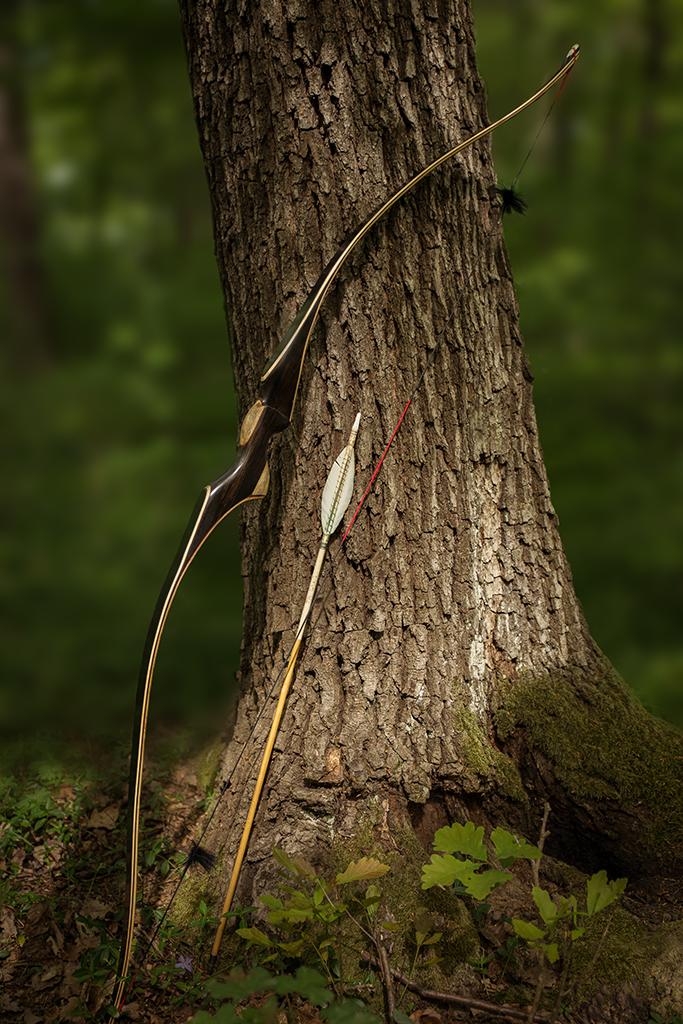

So..nachdem ich ja neue Laminate bekommen habe gehts bei mir wieder Schlag auf Schlag! Diesmal wurde es was längeres. :) Für meine Verhältnisse geradezu rieeesig! :) Ziel war/ ist es nen 60 Zoll Bogen zu bauen der bei dem kurzen Auszug schon ordentlich "Feuer" hat. Geschossen wird der Bogen dann mit schweren Holzpfeilen ....was auch neu für mich ist....ich nehm ja nur Carbonis. Naja..egal... Das Teil macht echt fun..auch wenn ich mit dem kurzen Auszug echt meine Probleme hatte.
Das ist übrigens auch der erste Bogen von mir wo ein "nicht benötigtes" Laminat drin ist, denn unter und über dem Carbonkern ist ein Padoukfurnier verklebt das sich sequentiell durch den ganzen Bogen zieht. Leider kann ich jetzt mit weißen Ebenholz nicht mehr arbeiten. Trotz Feinstaubmaske und nahezu "Vollschutz" reagiert mein Körper auf dieses Holz mittlerweile ziemlich böse. Naja...es gibt ja noch mehr schicke Hölzer. :)
So..jetzt zum Bogen:
Name: "Tatokala" ...ist indianisch und bedeutet (hoffentlich) Antilope :D
Bogenlänge: 60 Zoll
Auszug: 26.5 Zoll
Auszugsgewicht: 46 Pfund
Bogengewicht: 860 Gramm
Griffstück aus: Grenadill, Padouk und weißem Ebenholz
Wurfarme aus: Bambus, Padouk,Carbon und Schwarzglas
Tips aus Carbon und Elfenbein
Pfeilauflage aus: Impala-horn
Sehne: 14 Strang Fastflight-Endlos
Wegen der Länge und des kurzen Auszugs ist der Bogen wirklich unheimlich weich zu ziehen und man könnte Ihn sicherlich auch locker mit 28er Auszug schießen.
Ich hoffe der "Riese" gefällt euch. :)
.hier eins ohne Sehne...sonst schimpft mich Eddy wieder :)

In der Tat sehr schön. Das barock anmutende Griffstück trifft meinen Augennerv. ;)
Re: "Tatokala" 60" 46@26.5
Verfasst: 11.05.2015, 20:39
von Fichtenelch78
Verdammt! So hab ich da nie gesehen...aber jetzt wo du`s sagst: Ja..das sieht schon irgendwie aus wie ein Teil eines barocken Möbels! Toll...jetzt seh ich den Bogen als Stuhlbein! :o ;D

Also der Griff in Nahaufnahme ist schon speziell, ABER dass Bild am Baum in der Totalen ist der Hammer!
Verfasst: 11.05.2015, 23:21
von bowjo
Da bin ich genau der selben Meinung, dass Foto am Baum ist wirklich sehr gelungen, da stimmt alles. Der Bogen ist echt abgefahren, gefällt mir.

Sieht aus wie gekauft 8)
Genialer Bogen, professionelle Bilder. ich weiss

Und beim ersten Bild stimmt alles. Der hintergrund, das Licht etc.. Da sieht man auch das es wohl kein Hobbyfotograf war :D
