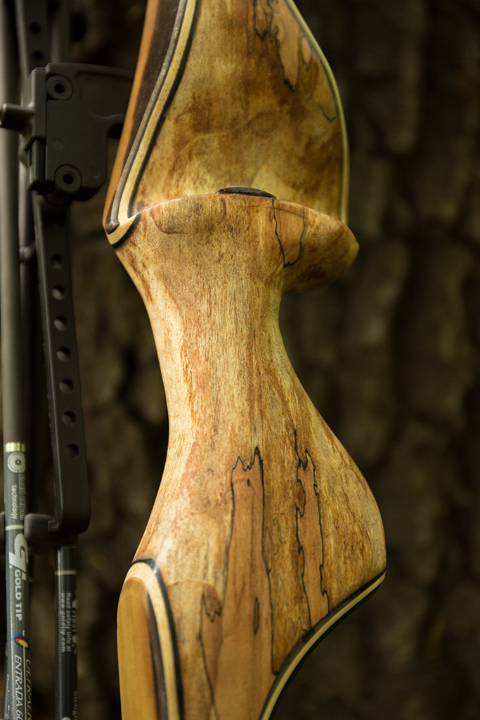

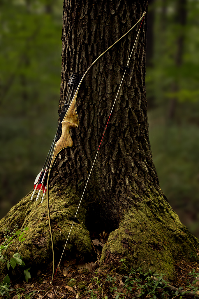

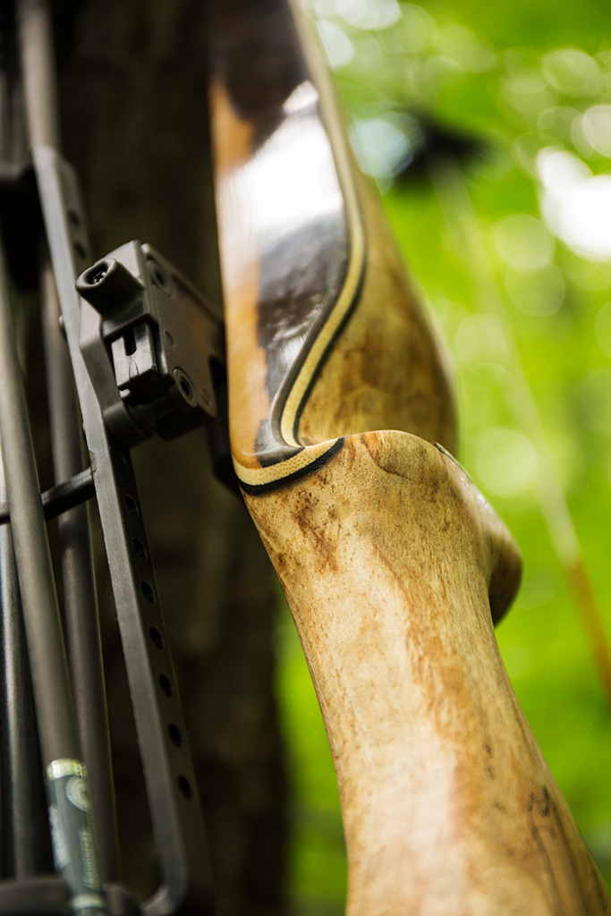

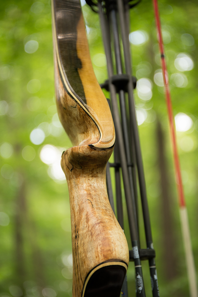

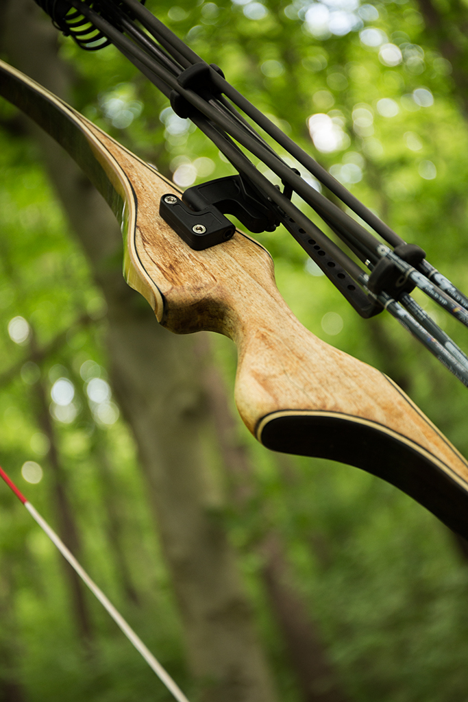

Bei mir wurde es auch mal wieder Zeit was zu bauen ...also hier mein aufwändigster Bogen (bis jetzt) :-P

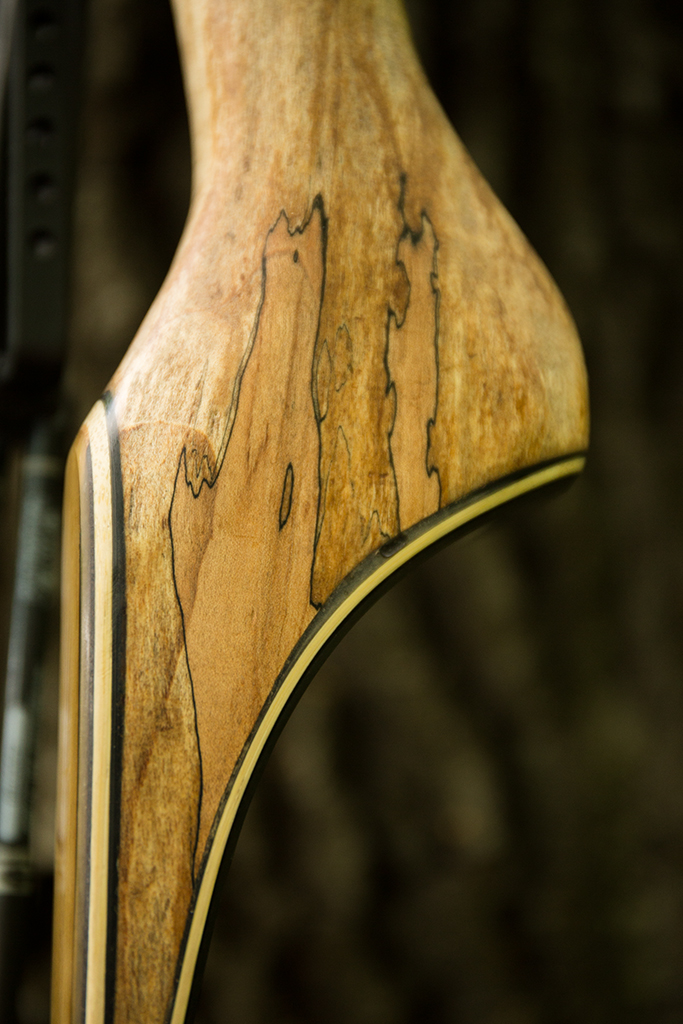

Das ganze Teil war ziemlich schwierig zu basteln weil der Griff aus gestocktem Ahorn sein sollte damit er optisch zu den Wurfarmen passt. Dazu sollte der Bogen auch noch relativ schwer werden. Mmmh..gestockert Ahorn ist federleicht und butterweich. Also eigentlich definitiv kein Holz für nen Griff ...der SCHWER sein soll.
Also denk denk denk.... ich habe den Ahornklotz erstmal mit Harz stabilisiert und danach habe ich dicke Messingstäbe in den Griff eingesetzt und verschliffen. Um die Fadeouts halbwegs fest zu bekommen habe ich vier Powerlambs verbaut.Im Kern ist wiedermal ein Streifen Carbon, darüber getappertes Bambus am Rücken und Bauch...darüber dann Zircote-Furnier und darüber streifenfreies Glas (das GUTE :D ). Danach ne leicht konkaver Seitentiller und rausgekommen ist das hier:
Länge: 63 Zoll
Auszug: 30 Zoll
Zuggewicht: 42 Pfund
Gewicht: 1,1 kg
Material:
Griff: gestockter, sabilisierter,geölter und polierter Ahorn mit Messingkern
Wurfarme: Carbonkern,Bambus,Zircote-Furnier, Klarglas
Tips: Elchgeweih
Pfeilauflage: Impalahorn
Sehne: 14 Strang fastflight-endlos
Zum Köcher sag ich nix.... der wurde so bestellt. Da kann man nix machen. :) Also steinigt mich bitte nicht dafür!
Der Bogen liegt sauber und in ruhig in der Hand, einen Handshock hat er nicht, lässt sich weich ziehen und erreicht mit nem 350 grain Pfeil immerhin 202 fps. Mit nem 600 Grain Pfeil sind immernoch 165 fps. Ich denke das geht. :)
Ich hoffe er gefällt euch:

Der Ahorngriff ist der Hammer, kommt die spezielle Optik durch das stabilisieren? Es schaut so „Antik“ aus...

Also warum Messing....naja..weil ich es da hatte und ich die Stäbe im bereich der Fadeouts auch schleifen musste...da hab ich lieber weiches Messing genommen als Stahl. :)
Das jemand seine Finger so hart an den Griff anlegt das sich Fingermulden bilden glaub ich nicht. Das Zeug ist jetzt relativ hart (sonst hätte ich es nicht so fein schleifen können und die Fadeouts wären schon längst gebrochen). Ausserdem ist das ein Bogen und kein Kaustock :P
Das Ahorn hat seine Struktur dadurch bekommen das es gestockt ist....quasi von nem Baumpilz befallen wurde. Richtig rausgekommen sind die Farben aber erst durchs Öl und das Stabilisierharz.

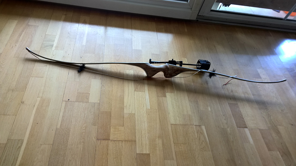

Fichtenelch78
Beiträge: 1306
Re: "Conqueror" 63" mit 42@30
Beitrag von Fichtenelch78 »
und hier ein völlig unspectakuläres Bild des Bogens ohne aufgespannte Sehne. :D
