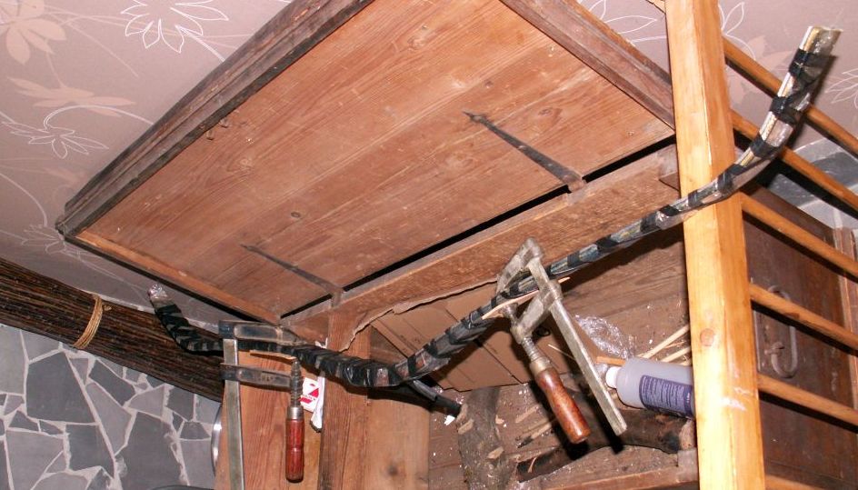

Oh ich weiss genau wie es Dir geht und wie es ist so komische Formen zu bauen. ;D ;D
Genau diese Form habe ich vor nicht alzu langer Zeit (+-2 Monate) mal gemacht in 1h Bauzeit, aber mit Holz und nicht mit Alu.
Die Form ist wirklich einfach, hat aber Wirkung. :)
Hier das Ergebnis im unfinished Zustand:
Holz-Form
Holz-Form
Aushärten
Aushärten
Gespannt
Gespannt
Vollauszug
Vollauszug
Also nicht verzagen, neuen Bogen wagen. 8)

Das kenn ich gut, das Bild. Da platzt das Bauchlaminat vom Griff und nimmt noch was mit. Hat sich der Griff noch mitgebogen? Der muss ganz steif sein.
Ich würde den Griff kürzer machen und lange Powerlams einlegen oder ggf den Griff dünner machen und Bauchseitig noch Grifflaminate auf das Glas kleben.
NB: Hast Du mal über ne Carbon-Einlage in den Wurfarmen nachgedacht? Dieses Design neigt zum seitlichen Ausbrechen, da hilft so was wie StabilCore o. ä. schon ganz gut.

Ja der Holzgriff hab ich 15cm lang gemacht und mit Micarta-Leinen auf 20cm aufgepolstert als Powerlam-Zusatz.
Der Griff ist kurz und stabil genug. Lässt Du die Wurfarme genug lang breit im biegenden Bereich, brauchst Du keinen Carbon-Zusatz.
