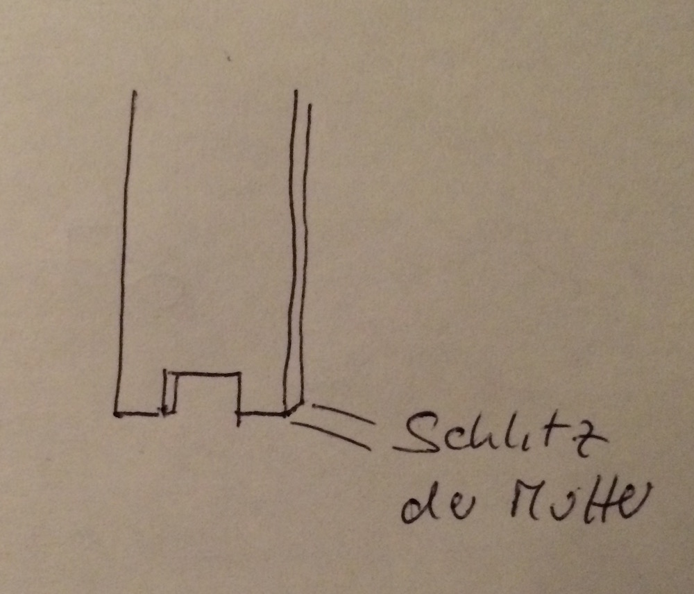

Hallo Ralf
wie von Satz erwähnt ist das im Knauf die Mutter mit der Erl verschraubt ist.
Diese Mutter musst Du fest ziehen.
Du brauchst dazu eine Werkzeug das etwas so aussieht.
OK die Skizze könnte besser sein
Kannst Du aus Blech oder einem alten Schraubenzieher selber machen.
Ich würde an dem Messer ebenfalls so wenig als möglich verändern. Wenn es meins wäre würde ich es allerdings zerlegen und sauber machen.
