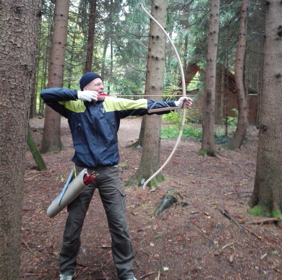

Bowster war gestern auf dem Parcour noch so nett den Vollauszug sammt meines daemlichen Gesichtsausdrucks
abzulichten (Danke dafuer und vor allem nochmals fuer das Leihen des Staves!!!):

Alles in allem ist das ein schöner Bogen geworden.
Klasse Tiller!

Jaa, der Gesichtsausdruck... ich B-Noten-schütze, gehe ohne meinen Visagisten ja auch nirgendwohin mehr schießen. :D :D :D
a) Ich finde den Bogen auch schön und b) ich finde die obere Nocke auch irgendwie augenfällig.
Aber wenn ich mir den Sehnenwinkel beim Vollauszug ansehe, denke ich eigentlich nicht mehr, daß da problematische Scherkräfte sind.
Ist das ne Angstwicklung?
Unterm Strich siehe a).

Schöner Bogen, der Tiller ist echt klasse da gibt es nichts zu meckern. Den Terminus "euliert" muss ich mir auch mal ausborgen, gefällt mir. Sind ja schon wieder einige tolle Bögen im Oktober gebaut worden.

Ich kenne ihn ja schon, trotzdem schadet es nicht, das nochmal zu sagen, sehr gelungener Tiller, an dem ich rein gar nichts auszusetzen finde, und schiessen tut er ja auch sehr anständig.
