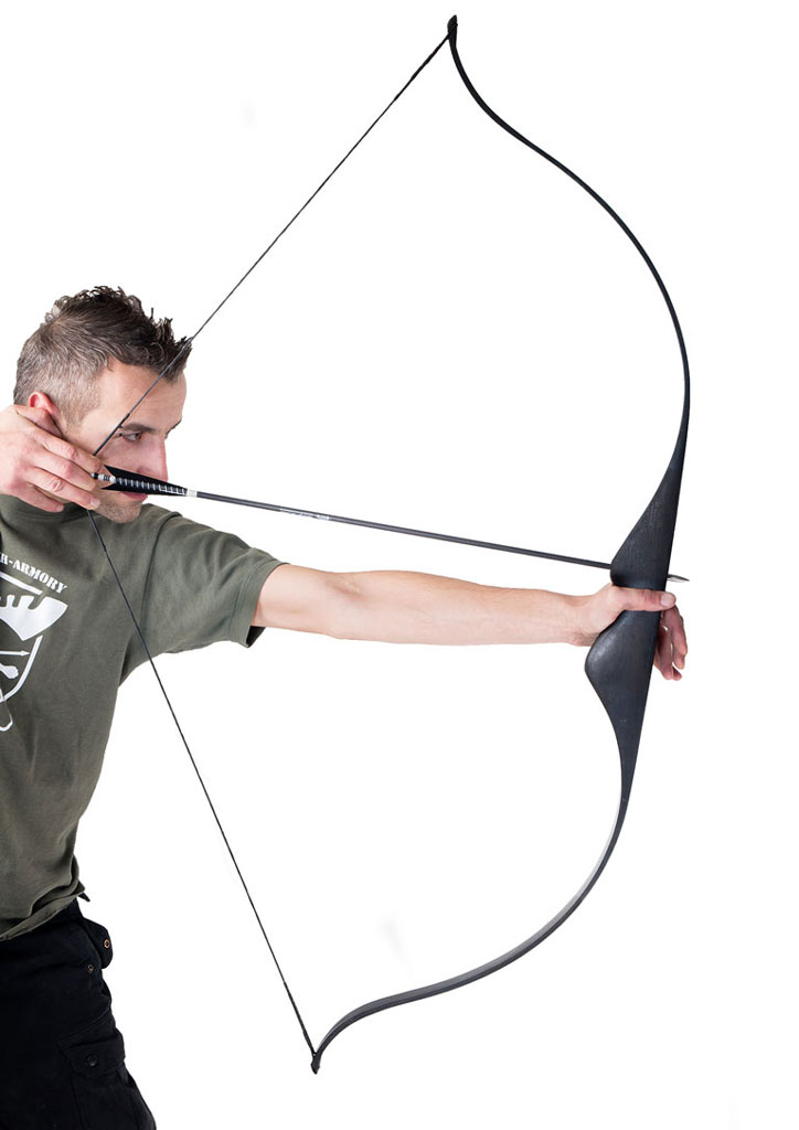

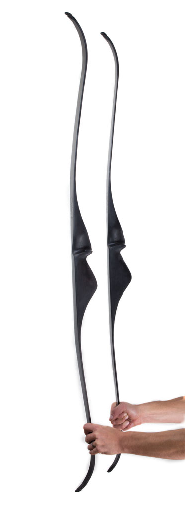

Hallo alle zusammen.
Ich war die letzten Tage auch nicht faul und hab mal was mit Recurves gebaut.
Das ganze sollte komplett schwarz werden und an die "Black-line"-Bögen angelehnt sein.
Also hab ich einfach die Griffform der Blacklines etwas verändert und mit nem schlichten Pistonengriff versehen. Die Klebeform etwas verändert, anders getappert und statische Recurves dran gemacht: ZACK..zwei Recurves
Bogenlänge: 58 Zoll
Zuggewicht: 30 Pfund
Auszug: 28 Zoll
Griff: gebeizte, geölte und seidenmatt poliertes Boire
Wurfarme: Bambus mit Schwarzglas belegt und im Bereich der Recurves nochmal mit Glas versteift.
Tips und Pfeilauflage: Impalahorn
Tribute II
Bogenlänge: 60 Zoll
Zuggewicht: 35 Zoll
Auszug: 28 Zoll
..der Rest....: siehe oben.
Ich muss sagen das sich die Recurves trotz der statischen Recurve wirklich gut schiessen lassen. Einen Handshock hab ich nicht gespürt . Ich finde das sind gute , solide Bögen geworden. Ach ja.... beide haben ne 14 Strang-Fastflight Sehne drauf!
So..und hier sind die Bilder:
Ich hoffe die beiden "maximal Pigmentierten" gefallen euch.
