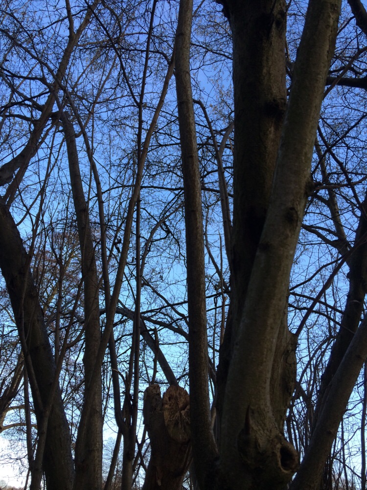

So dann gibt es schon mal die ersten Fotos vom Tatort:
Hier is er noch da
Hier is er noch da
Schon is er weg
Schon is er weg
Das Opfer und die Tatwerkzeuge
Bei dem Opfer handelt es sich nach erste Erkenntnissen um einen 3-4 jährigen Ast aus einem Haselnussstrauch.
Die genauen Daten werden noch ermittelt und werden umgehend der Öffentlichkeit mitgeteilt.
