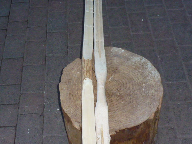

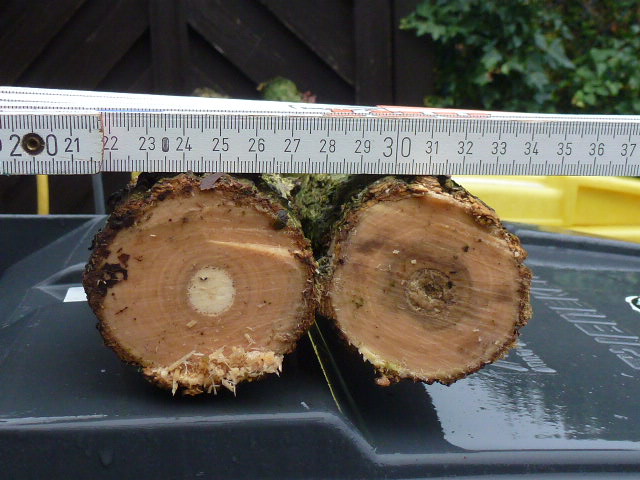

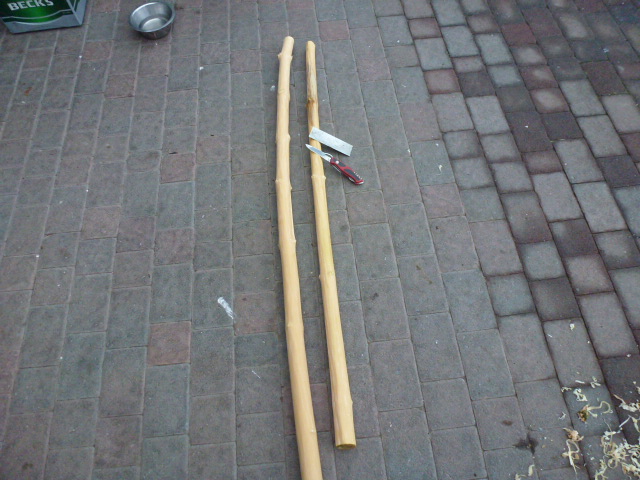

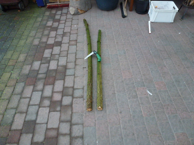

Die beiden Kanditaten
nach dem sägen
Da sind sie mit ihrem Peiniger

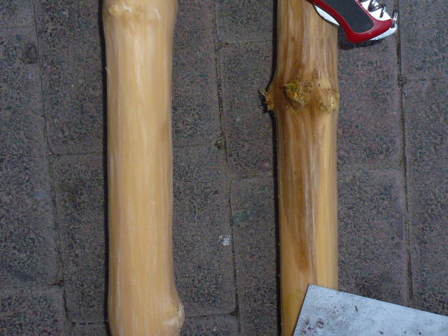

die beiden dickeren Enden
nackig gemacht mit Taschenmesser und Ziehklinge

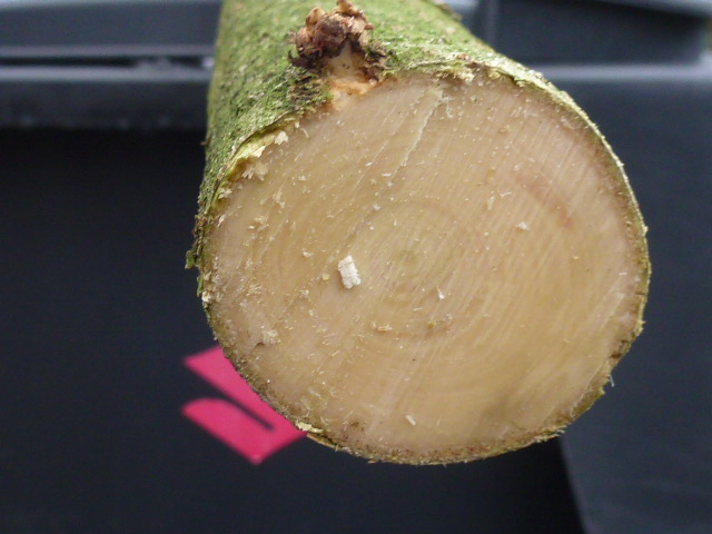

der Kürzere mit Überraschung unter der Rinde,Verfärbung,die ich so bei Holler noch nicht gesehen habe.
War von Außen nicht zu erkennen,fühlt sich irgendwie trocken an.
Morgen auf jeden Fall den längeren runterarbeiten und dann ab zum trocknen.
Re: Saplingbow 8,Buka
Verfasst: 04.01.2016, 18:03
von NormChaos (✝)
Hiho,
beim Foto der Stirnflächen schaut auch beim rechten Stave das Mark nicht so dolle aus.. glaub der Holler ist verpilzt, auch um den Markkanal wirkt herum das Holz verfärbt.
Verfasst: 04.01.2016, 18:05
von arcus
der rechte Stave ist für den Ofen !-- unbedingt !
Ich weise nochmals darauf hin : Die ersten 50 cm bei Holler haben immer Drehwuchs
Arcus
Verfasst: 04.01.2016, 18:24
von Buka
Ofen aufgrund Verfärbung oder Drehwuchs?
Verfasst: 04.01.2016, 18:27
von Heidjer
Holler ohne schneeweißen Markkanal kann immer gleich im Wald bleiben, oder in den Ofen wandern.

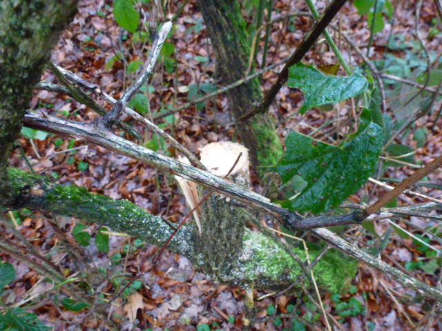

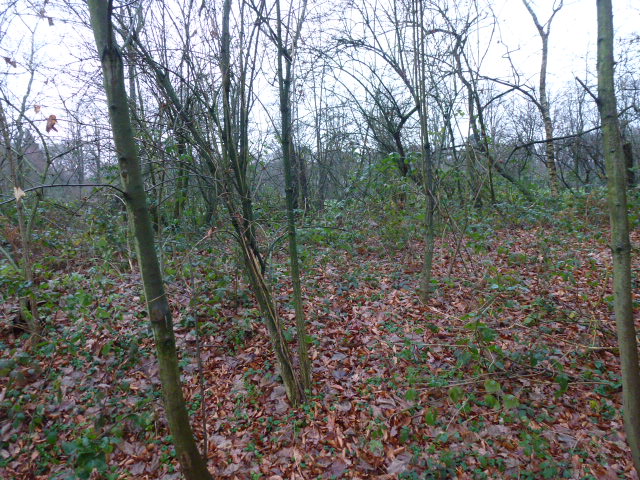

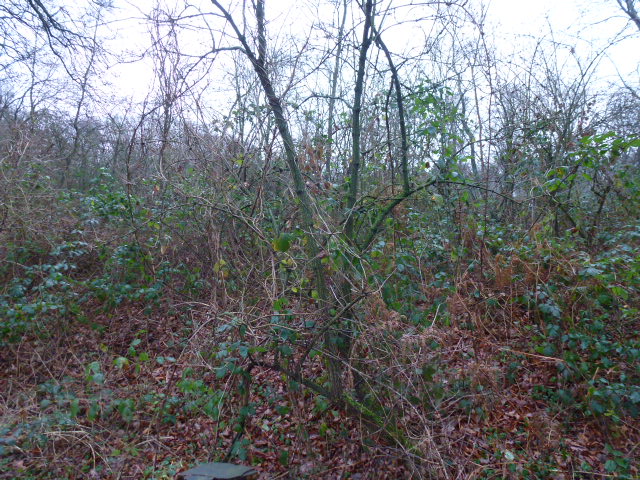

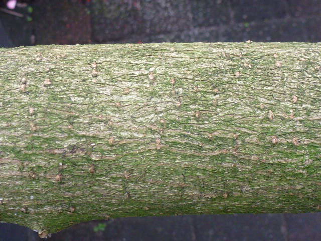

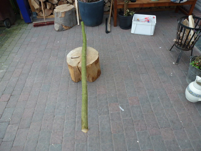

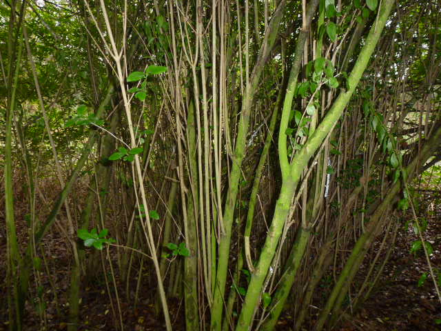

Tach,
nachdem ich den kurzen Holler auf Forumsrat ausgemustert habe, ist dies nun der Ersatz.
Nach meiner Gehölzanfrage,die sich als Schlehe entpuppte viewtopic.php?f=14&t=28023
nun meine Frage:Ist dies auch Schlehe? Steht ca. 200 m weiter,die Wuchsform im Inneren des Gebüsches ist völlig anders,alles viel gerader.Das Stämmchen ist ca.180 cm lang und 4 bzw. 5 cm im Durchmesser an den Enden und fühlt sich relativ schwer an.
Dornen konnte ich auch keine vorfinden.
Die nachfolgenden Bilder sind aktuell von heute Morgen.
Habitat
Habitat
Frucht
Frucht
Knospe
Knospe
Triebe
Triebe
Schnittfläche
Schnittfläche
Rinde
Rinde
Verfasst: 06.01.2016, 13:46
von inge
Liguster?
lg
inge
Verfasst: 06.01.2016, 14:19
von Buka
Hallo Inge,
nach dem Googlen glaub ich :Bingo
THX
Verfasst: 06.01.2016, 15:57
von Laurinus
Auf jeden Fall Liguster!
Gutes Bogenholz!

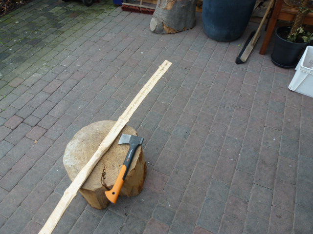

So,Liguster mit Ziehmesser runtergeschnitten und beim Holler Griff grob rausgearbeitet.

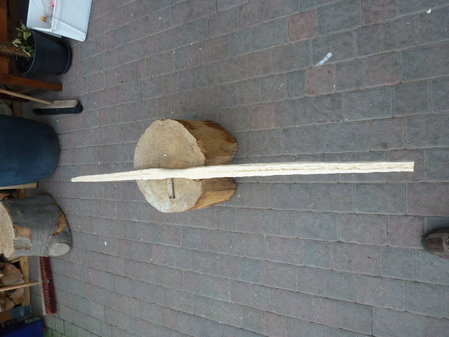

Bisher nur im Bodentiller bearbeitet,heute mal auf Standhöhe aufgespannt.
Verfasst: 09.02.2016, 18:07
von Arcito
Hi,
Links sieht gut aus, rechts bitte die Schwachstelle vor dem letzten Drittel entlasten. Auf dem Bild vom abgespannten Bogen sieht das zwar auch nach einem leichten gewachsenen Deflex aus, trotzdem (bzw. genau aus diesem Grund) sieht es da aufgespannt nach einer Schwachstelle aus, die behoben werden muss.

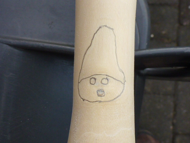

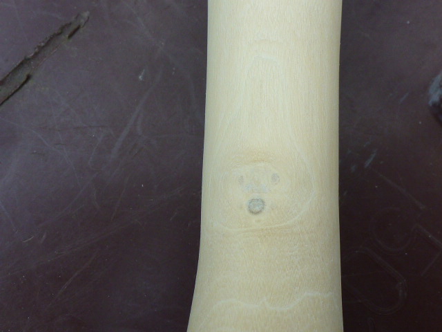

Eigentlich gebe ich meinen Bögen keine Namen,diesen nenne ich jedoch Zwerg,da beim Schleifen des Griffbereichs folgendes hervorkam:
Konturen mit Bleistift nachgezogen
