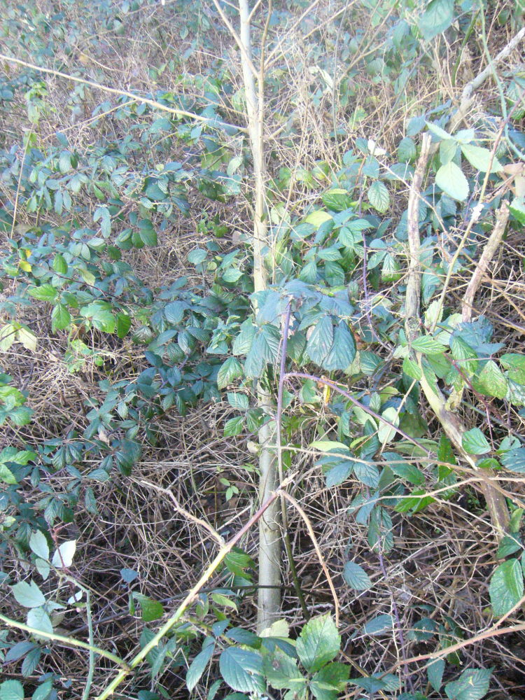

Ins Auge gefasst hatte ich bereits im Herbst einen Robiniensapling, der als Ästchen aus einem ehemals dicken Stamm herauswuchs. Urlaubsbedingt konnte der nicht pünktlich zum 1.1. fallen, aber heute war´s dann soweit.
- Robinie im Habitat, der links ist der Erwählte
Natürlich musste der mitten im dicksten Brombeergestrüpp ´rumstehen *grummel* Die kleinen Ekeldornen hatte ich anschließend alle im Hosenbein...
- Mitten drin in den Brombeeren (die ersten blühten übrigens schon :) )

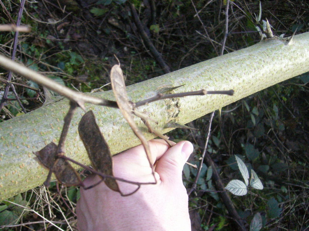

Der Reststumpf und natürlich Rinde/Frucht/Knospe als Beweis.
- Stumpf
- Fruchthülsen, Dornen und Knospe... oder was man so erkennen kann, samt Rinde
