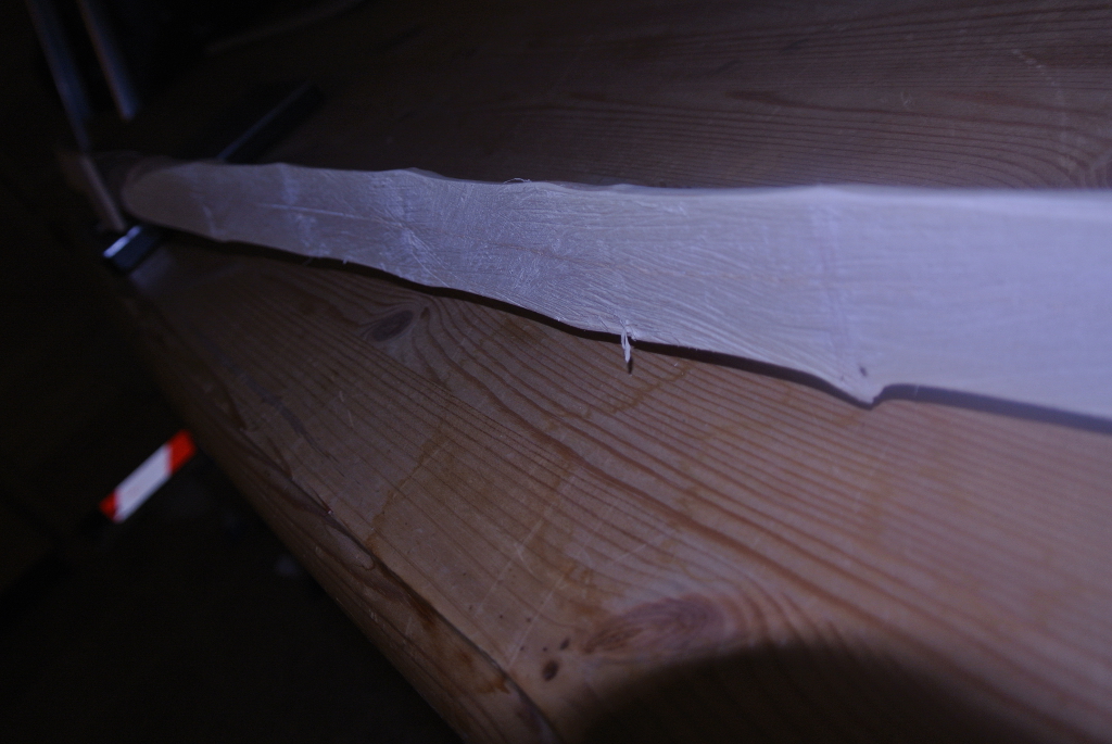

Meine Beute ein 1,62 m langer und 4 -4,5 cm dicker Kornelkirsche Ast.
Habitat
Habitat
Schnittflächen mit Holzleim Versiegelt.
Startgewicht ermittelt.
Zum Wochenende hin werde ich die Rinde Entfernen.
Gelagert wird das gute Stück im ungeheizten Keller.
Verwendete Werkzeuge:
Handsäge, Pinsel, Cuttermesser, Dratbürste
Mehr gibt es erstmal nicht zu berichten, mal sehen wo die Reise hingeht.

so nun ist es so weit, der nächste Schritt:
runter auf dem Mark-Kanal, das Zugmesser habe ich ganz schnell wieder zur Seite gelegt weil das Holz so zäh ist.
Ich habe es grob mit der Band-säge und den Rest mit der Raspel gemacht.
Jetzt bleibt das gute Stück noch 2-3 Tage im ungeheizten Keller dann darf er vielleicht in den Heizungskeller wo es doch ein ganzes Stück wärmer ist.
Das Trocknungs-Verhalten ohne Rinde war auch recht interessant, extremer Wasserverlust in den ersten zwei tagen dann pendelt es sich langsam ein.
Risse hatt es nur einen gegeben an einem Ast, den konnte ich aber ignorieren weil er eh am Bogenbauch war.
Gewichts-Tabelle
Gewichts-Tabelle
und nun wieder warten.....

Samstag 30.01.2016
Ich denke es ist nun soweit, der letzte Gewichtsverlust lag bei 3g.
Die Mitte musste ich noch einmal neu festlegen da er sich doch noch ein wenig verworfen hat.
Dadurch musste ich auch noch auf eine Länge von 1,50 m kürzen.
Die Form grob mit der Raspel und der Zieh-Klinge ausgearbeitet.
Und ab, das erste mal auf den Tillerbaum damit.
Hier noch die ersten Ergebnisse des Tillers auf Standhöhe.
So jetzt darf er sich erst mal von den Strapazen ausruhen.
Ich bin noch am Überlegen ob ich die enden rekursiv dämpfe oder so lasse.
