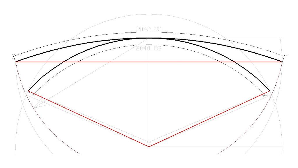

Ich wollte eine Zeichnung konstruieren wie sich ein Bogen beim Ausziehen verhält, doch ich sehe vor lauter Bäumen den Wald nicht mehr.
Es geht darum den Bogen in seiner Länge auf Standhöhe zu zeichnen und danach in den verschiedenen Auszugslängen die Biegung darzustellen. Ich habe ein uraltes CAD Programm mit einigen Funktionen. Das was ich brauche kann es aber nicht.
Ich weiss Himmel... >:) nicht mehr wie man ein Kreissegment mit vorgegebener Länge in verschiedenen Radien konstruiert. Siehe die angefangene Zeichnung. Es geht ganz einfach die Sehnenlänge zu zeichnen und den Abstand der Standhöhe. Darüber kann ich ohne weiteres einen Bogen legen und den auch vermessen.
Zeichne ich das V der Sehne im Auszug, ergibt sich ein (vorläufig noch) gleichschenkliges Dreieck von den Bogentips zum Nockpunkt. Mit zunehmendem Auszug wir die Hypotenuse (Tip zu Tip) kürzer. Bis da alles kein Problem.
Ab hier bin ich mit meinem Latein am Ende. Ich weiss nicht wie den neuen Bogen mit gleicher Länge doch engerem Radius stimmend darüber zu konstruieren. Siehe dazu die angefangene Zeichnung.
Und wozu das alles? Weil ich glaube, dass ein Bogenholz einen gewissen Biegeradius aushalten kann. Bei verschieden langem Auszug kann ich dann mit dem gleichbleibenden Radius die benötigte Länge des Bogens errechnen. Oder umgekehrt anhand der Länge den maximalen Auszug eines Bogens bestimmen und das eben visuell darstellen.
Es ist mir klar, Theorie und Praxis sind nicht das Selbe, ich möchte es einfach einmal versuchen.

Also Bögen aus Holz bauen ist kein Problem.
Ich möchte einen Bogen in der Veränderung vom Radius übereinander zeichnen. Auch kein Problem.
Aber den Bogen besser gesagt ein Kreissegment mit genau definierter Länge, jedoch anderen Radien zeichnen oder Konstruieren, das geht nicht mehr.
Alles nur rein theoretisch.
Vielleicht ist das neue Bild verständlicher mit dem was ich will.
Beim ausziehen verändert sich der Sehnenwinkel und der Bogen verändert seinen Radius. Genau so wie es in der Praxis funktioniert muss es sich auch in der Theorie darstellen lassen.
Ich habe es versucht mit allen möglichen Hilfskreisen
Klar in der Praxis wird der Bogen aussen gestreckt und am Bauch komprimiert. das alles ist im Moment noch gar nicht wichtig. ich möchte das rein geometrisch mit einer einzigen Linie darstellen. Aber wie. ???
Die Länge von 2042mm muss beim geometrischen konstruieren eben immer gleich bleiben. Sowie natürlich auch die beiden Schenkellängen des Sehnendreiecks.

@ Ösi MEGA CAD eine Win 95 Version Für heutige Verhältnisse eher eine Museumsversion. Relativ einfach kann aber schon einiges.
Ich sehe, wie ich eigentlich befürchtet habe, Segmentradius und Sehnenwinkel sind nur rechnerisch über Sinus Cosinus und Tangens zu definieren, was sich eben nicht linear verändert. Das ist mir für den Moment zu weit weg und zu aufwendig für das was ich vor hatte. ;D

Du meinst sowas:
Du zeichnest ein Kreissegment von beliebigem Radius und definierter Länge durch den Druckpunkt, um die Enden einen Kreis mit der halben Sehnenlänge , der Schnittpunkt ist die neue Nockpunktlage
Re: Bogengeometrie ein Konstruktionsproblem
Verfasst: 16.01.2016, 20:18
von killerkarpfen
Genau!
Leider kann mein Programm, oder ich finde nicht heraus wie, keine definierte Länge um den Radius legen. Messen, ja das geht und genau das macht es für mich schwer.

Ansonsten ist bei Vollauszug und nem Kreistiller, also alle Sehnenwinkel 90° der Bogen im 1/4 Kreis
Verfasst: 17.01.2016, 10:18
von killerkarpfen
Wilfrid hat geschrieben:Welches Programm hast Du?
killerkarpfen hat geschrieben:@ Ösi MEGA CAD eine Win 95 Version Für heutige Verhältnisse eher eine Museumsversion. Relativ einfach kann aber schon einiges.
Diese Rechnung geht leider nicht auf. Meine Beispielszeichnung hat eine Sehnenlänge von 2000mm der Bogen darüber 2043mm
Der Rechenweg ergibt bei einer Sehnenlänge von:
2000mm x 3.14 = 6283.2 / 4 = 1570.8mm
Am Ende hätte ich eben vor, rechnerisch und konstruktiv mit den gleichen Radien und Dehnung sowie Kompression mit den gegebenen Sehnenwinkeln bzw. Standhöhe auf dem Papier zu spielen. Quasi auf zeichnerischem Weg einen Bogen mit einem getesteten langen Auszug auf einen "normalen Auszug zu kürzen. So dass immer noch der gleiche Radius also die gleiche Belastung im Holz bleibt.
Technisch-geometrische Spielereien ;)
