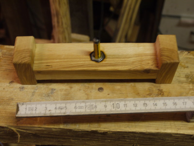

Vermutlich hat jeder Im Bogenbau noch nicht so geuebte auch das Problem, dass er beim Tillern einfach manchen Fehler nicht sieht. Mir geht es nach ein paar Bogen und einer ganze Menge Brennholz immer noch so. Deshalb hab ich mir da was gebaut.
Die erste Version hatte ich ja vor einer guten Weile mal im Praesithread meines ersten Hartriegelbogens gezeigt: http://www.fletchers-corner.de/viewtopi ... 16&t=27665
Seitdem geistert das Ding als Knickfinder hier herum. Da der Name aber von unserem Kurzzeitforumsfaktotum stammt hat er jetzt einen neuen bekommen.

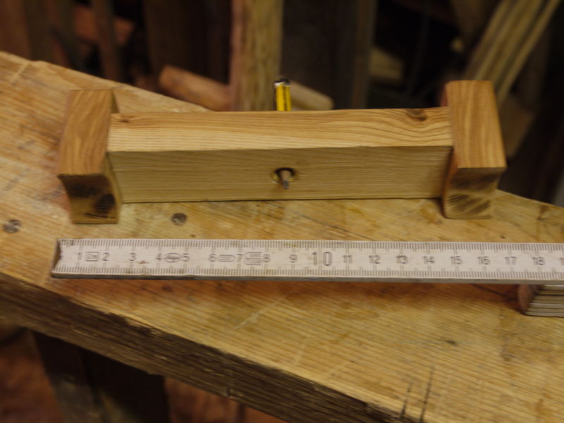

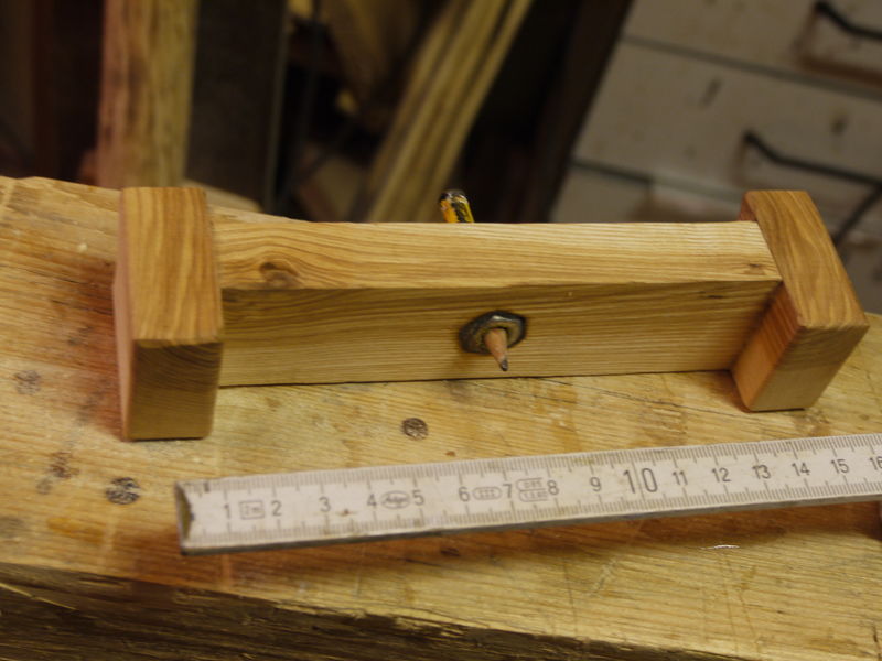

Bis jetzt hatte ich 2 verschiedene von den Dingern, einen fuer Flachboegen und einen fuer Boegen mit gewoelbtem Bauch. Seit gestern gibt's die Kombiversion: einer Seite gebogen, eine Seite flach. Zum Wechseln einfach den Bleistift andersrum einschrauben.
Zur Anwendung: Bogen ca 1/2 ausziehen und mit dem Kurvenmesser am Bauch entlangfahren. Wenn der Bleistift richtig eingestellt ist gibt's da wo er noch nicht genug biegt einen Strich und da wo er zu stark biegt hebt er ab. Voraussetzung dafuer ist natuerlich dass der Stave keine Knicke hat (da muss man dann mit Hirn arbeiten) also gerade oder zumindest gleichmaessig krumm ist.

Was hat es mit der 6-Kant-Mutter auf sich ?
Ist das eine "Quetschverschraubung" für den Bleistift ?
Re: Kurvenmesser 2.0
Verfasst: 18.01.2016, 10:34
von fatz
Die Mutter ist zur Hoeheneinstellung des Bleistifts. Wenn du den da einmal reingedreht hast, hat er ein Gewinde. Koennte man natuerlich richtig machen und erstmal einen Gewindeschneider nehmen, geht aber auch so
