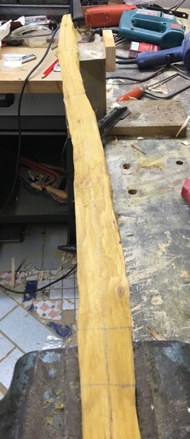

Sooo, dann will ich hier auch mal einen "Bogenbauversuch" hier einstellen.
Den Stave hab ich von einem Freund bekommen, wir haben ihn nochmal auseinandergeschnitten, bzw. versuchten wir,
aus einem Stave 2 Bögen rauszubekommen.
Der Bogen, um den es mir ursprünglich ging, steht jetzt im Eck und muß warten, weil mich der "Abfall" einfach viel mehr
reizte ganz plötzlich.
Die Gründe waren einerseits, weil mein Kumpel meinte, da geht kein Bogen mehr raus, und ich ihm das widerlegen will und zweitens weil der Stave echt Charakter hat, wie ich finde.
Ein generelles Problem bei diesem Stave ist, dass die Jahresringe VERDAMMT eng sind, die sieht man nichtmal mit ner Lupe richtig gut. Wird also doppelt interessant werden.........
Kommen wir zum Anfang:
Hier der Stave, bzw. der halbierte Stave, welcher meine Neugier geweckt hat
Blick auf die andere Seite
der andere Teil
der andere Teil
Der Stave dreht sich von der Mitte des Griffes stark raus, das galt es als erstes in den Griff zu bekommen.

Was meinst du mit: "dreht sich von der Mitte des Griffs stark raus"? (Kann es anhand des Fotos nicht so wirklich erkennen….) Meinst du, dass der Stave seitlich verzogen ist, also, krumm ist oder ist es ein Propeller, also gedreht?
Denn Drehwuchs raus zu föhnen ist mir bisher noch nie gelungen - Krümmungen sind dagegen meist kein Problem.

Zoffti hat geschrieben:Was meinst du mit: "dreht sich von der Mitte des Griffs stark raus"? (Kann es anhand des Fotos nicht so wirklich erkennen….) Meinst du, dass der Stave seitlich verzogen ist, also, krumm ist oder ist es ein Propeller, also gedreht?
Jo, Propeller trifft es gut. Ist schwer zu erkennen am Foto, stimmt. Aber es geht schon, das man das rausföhnt, nicht perfekt, aber soweit, dass man einen halbwegs gleichmäßigen Rücken bekommt.

Is ein Osage Stave
derzeit 174 cm Länge, sollen dann Horntips dran, Breite ca 38 mm auf 12 mm auslaufend.
Dicke 15 mm derzeit, er soll bei 28,5 Zoll Auszug so bei 45 bis 48 lbs landen. Eventuell kommt noch ein kleiner Recurve rein,
aber nur wenn ich das Zuggewicht zu weit verpeile.
Das Problem ist, dass es eben eigentlich ein Abschnitt war, daher sind da auch 2 schräge Schnitte von 3 bis 4 cm Länge vom Rücken zum Bauch drinnen. Ich versuch das mal morgen mittels Foto zu zeigen.
Ich hab jetzt viel hier mitgelesen, hab aber viele der Bogenbaufachausdrücke nicht wirklich intus. Bis jetzt hab ich halt immer einfach "nur" einen Bogen gebaut.
Gern dürft ihr mir bitte auch Fehler in der Beschreibung ausbessern, wenn ichs nicht verständlich erkläre!
lg, Pablo

Hi, schönes Stück Holz hast Du da. Sieht doch bisher so aus, als ob Du den Drehwuchs in den Griff bekommst...
Da Du die Risse ansprichst, mach doch mal Fotos von denen, vielleicht bekommst Du dazu einen verwertbaren Rat.
Ich denke, der Rohling ist sowieso noch lang und breit genug. Und auch falls der Drehwuchs nicht komplett rausgeht, wird sich der Bogen noch in Linie ziehen. Helf einfach später beim Tillern ein wenig nach.
Und kleine Recurves --- meinst Du geflippt, oder "echte" Recurves mit engem Radius?
Ach ja, und pass beim FadeOut (Übergang Griff zu Wurfarmen) auf. Dein Griff scheint sehr lang und der Übergang sehr steil.
Vielleicht scheint's auch nur so, wegen der Perspektive.
Gutes Gelingen!

curebo hat geschrieben:Hi, schönes Stück Holz hast Du da. Sieht doch bisher so aus, als ob Du den Drehwuchs in den Griff bekommst...
Gutes Gelingen!
Danke für die Tipps! Der Griff war zu dem Zeitpunkt tatsächlich noch viel zu lange, ich hab den Bogen nur mal sehr grob rausgeschnitten. Mittlerweile sieht das schon anders aus.
Fotos von den Rissen hab ich leider keine gemacht, und jetzt sind diese eh schon rausgefeilt. Der Drehwuchs ist unter Kontrolle, ein kleiner ist noch da, aber wie du schon angemerkt hast, das zieht sich raus.
Bei den Recurves......bin mir nicht sicher, ob flippen reicht oder ich einen engen Radius biege. Hängt davon ab, was an
lbs am Schluss rauskommt.
Ich weis nicht genau, aber man kann das ja auch irgendwie hochrechnen, wenn der Bogen bei 14" 25 lbs hat, was er dann bei 28" erreichen wird.
Aber ich lass mich da überraschen.
Danke für deine Fragen!
lg, Pablo
