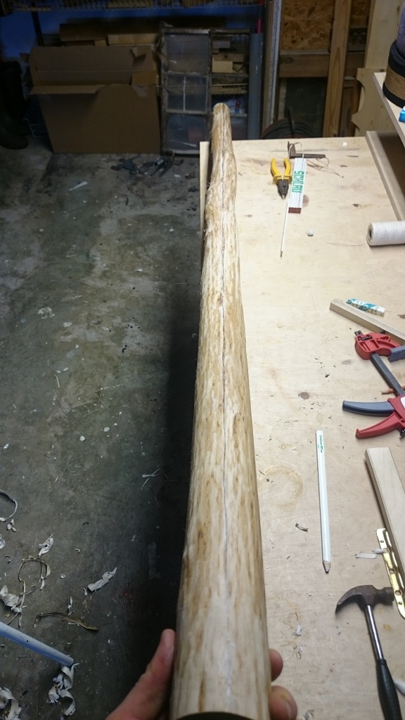

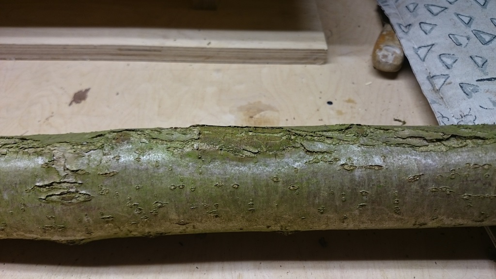

Nummer 1
Maße:
195 cm Länge
6,7-7 cm Durchmesser

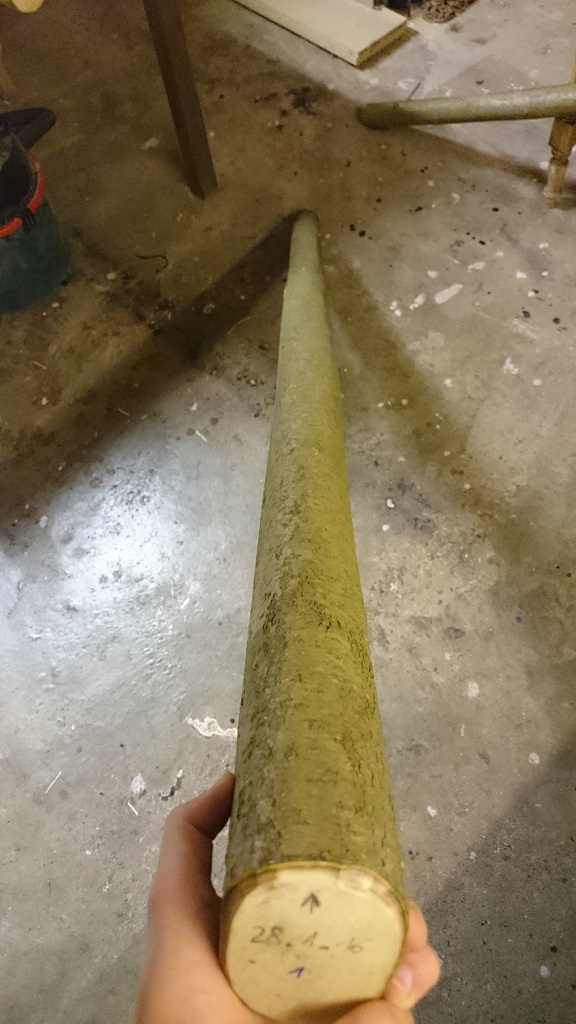

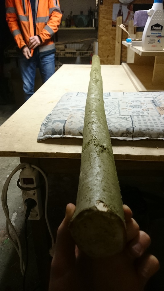

Nummer 2
Mit angezeichneter Mitte
Maße:
187 cm
5-6 cm Durchmesser
Einer der Wurfarme hat seitliche Wellen, ich finde diese aber interessant und nehme sie sogar als Herausforderung. Ich hoffe, nur die Mitte richtig angezeichnet zu haben. Zumindest läuft die Mittellinie genau durch den Griff.
Hier noch einmal ein Foto vom gebogenen WA

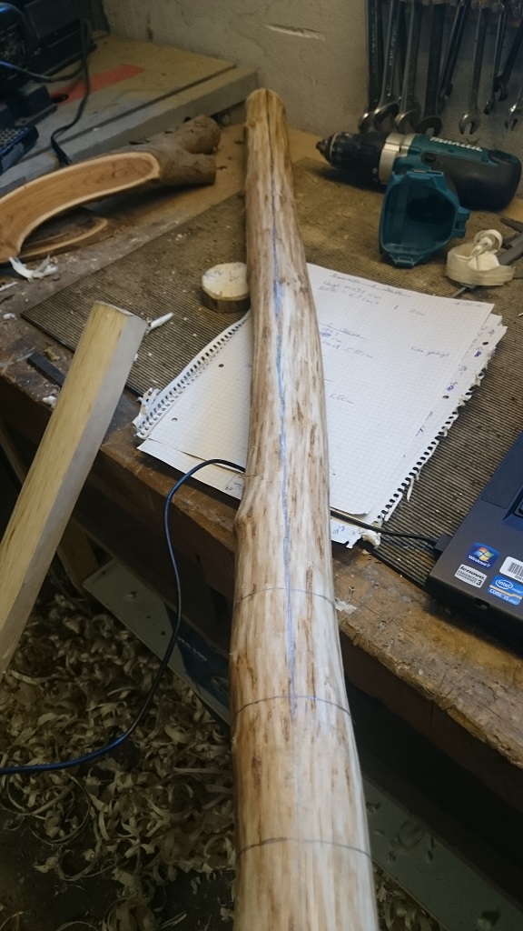

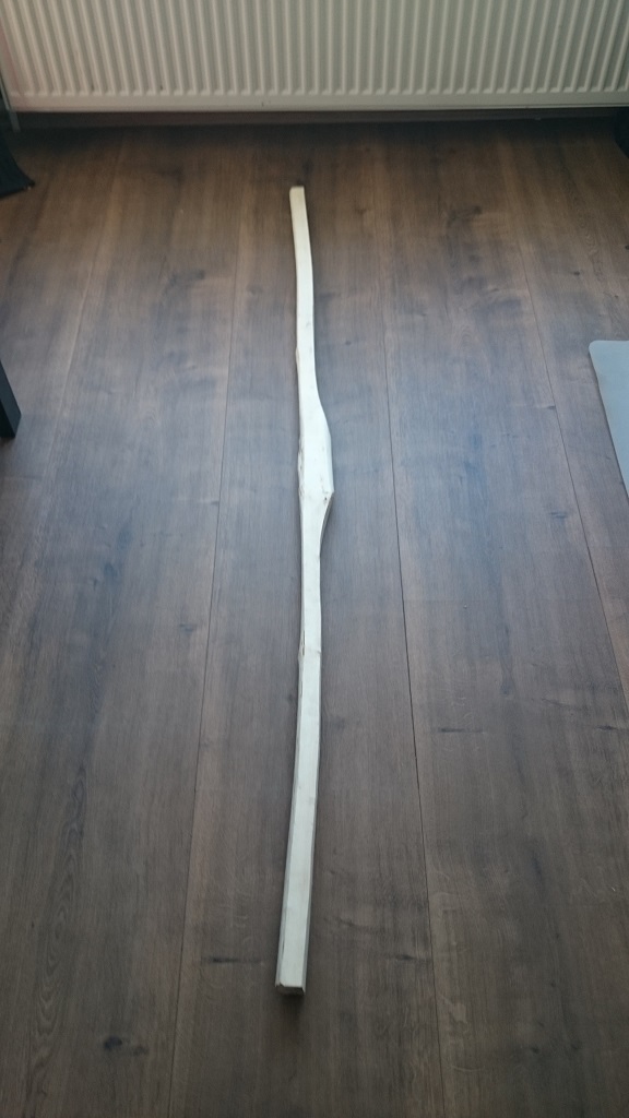

Nummer 3
Ich konnte nicht warten und habe natürlich im Internet die aktuellen Videos vom werten Adamusminor gefunden (Vielen Dank und weiter so! ;D )
Daran habe ich mich orientiert und so ist aus dem hier
das hier gemacht
Griffstück mit dem Ast auf dem Bogenrücken

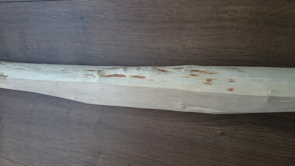

In der Mitte befindet sich ein "Auswuchs". Ich habe den Bogen jetzt auf eine Länge von 177 cm gesägt, damit der Ast genau in der Mitte liegt um ihn so wenig wie möglich zu biegen.
Meine Frage lautet nun:
Welche Möglichkeiten habe ich mit diesesn Staves.
Mit dem bereits bearbeiteten möchte ich mich weitestgehend an dem von Adamusminor orientieren weil das vermutlich genau meinen Vorstellungen entsprechen könnten.
Kann man aus den ersten beiden irgendwas anderes (vllt. sogar was besonderes) machen? oder meint ihr, ich sollte alle drei zum üben nehmen.

Hallo Komacop,
herzlich willkommen. :)
Ich rate mal, weil du es nicht geschrieben hast ... alle drei Hasel?
Die eingezeichnete Mittellinie geht durch den Griff, die Sehnenlage ist also korrekt, aber du darfst die Linie nicht als Maß für die Kontur des Bogen nehmen. Du mußt der Faser folgen ... also immer schön auf der Mitte der Astes bleiben und von da aus die Breite der Wurfarme einzeichnen. Die Kurve im Ast bleibt also im Bogen erhalten. Das sieht nachher sicher gut aus.
Die Äste im Griff sollten kein Problem darstellen.
Aber, verlass dich drauf, während das Holz trocknet, wird es sich noch verziehen. Dann kann deine eingezeichnete Mittelinie ziemlich daneben liegen. Also lass die Enden so breit wie möglich, dann kannst du nach dem Trocknen noch korrigieren.
Mal sehen was die Anderen schreiben.
Roby

Auch von mir ein herzliches Willkommen!
Ich tippe auch mal auf Hasel, prinzipiell wärs aber gut, wenn das gleich angibst ;)
Wie Roby-Nie richtig schrieb, musst du der Faser folgen - beim zweiten Stave beim "gebogenen Wurfarm" folgst du der Kurve also nach rechts. Solange du am Ende wieder so landest, dass die Sehne durch die Griffmitte läuft, ist das gar kein Problem.
Ebenso richtig ist, dass der Stave sich verziehen wird - ich lasse deshalb nicht nur die Enden, sondern den kompletten Stave noch ein gutes Stück breiter als der Bogen final werden soll. Bedeutet mehr Spielraum für Korrekturen, außerdem verzieht sich der Stave für mich gefühlt dann weniger.
Btw. woher genau aus Niedersachsen kommst du (wenn dus rausrücken möchtest ;) )
Jonas

Das mit dem Wurfarm habe ich mir schon fast gedacht und ich werde versuchen die Bogenmitte in diesem Wurfarm gleich mal genauer anzuzeichnen.
Nochmal zu meiner Ursprüglichen Frage: Kann ich die anderen beiden Staves nun schon auf die Rohlinge wie Bogen 3 herunter arbeiten oder kann man damit auch noch was anderes machen. Stehe im Keller und kann die Finger nicht still halten ;-)
Ansonsten würde ich mit denen nämlich wie beim dritten weiter machen.

Spricht nix dagegen die auch schon vorzuarbeiten.
Mach den Griff nicht zu kurz. Kürzen kannste immer noch, länger geht nicht so einfach.
Bis auf den Markkanal runter und Griff und Enden versiegeln nicht vergessen.
Kennste ja wohl schon von Adamus Minor.
Wenn der Markkanal an den Enden stark aussermittig ist, versuch den Bogen symmetrisch dazu in Holz zu legen, dann verzieht er sich nicht ganz so doll.
Und los ...

Ich denke mein Thread vom 1. Hasel beantwortet rel. Viele Anfängerfragen.
Bei Hasel bau ihn definitiv Breit und flach , am Besten Semipyramidal mit Verjüngung nach 1/2 WA.
Dazu gibt es im Wiki eine schöne Darstellung.
Ansonsten viel Erfolg und bei Unklarheiten einfach Fragen auch wenn man mal denkt , dass man sicher schon nervt.

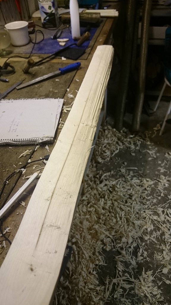

So,
gesagt getan: bis auf das Mark herunter gearbeitet.
Leider ist es ab und zu dazu gekommen, das sich Spahn abhob. Wenn ich versucht habe, diesen abzuziehen zog der sich leider bis zum Ende des Wurfarmes ab.
Hat 1 Vorteil: man sieht mal, wie lang die Fasern bei Hasel sein können
Aber ich vermute, dass er Drehwuchs hat und ich würde gerne mal wissen, wieso das bei dem Stave so ist und bei dem ersten nicht.
Kann man das irgendwie umgehen und ist der Stave jetzt für den Ofen oder kann ich damit noch was machen??
LG Max

Ist kein Problem, der hat doch noch genug Fleisch.
Bei Drehwuchs muss man etwas aufpassen, dass man nicht unkontrolliert Späne rausrausreisst, per se ist der bei Hasel aber kein Problem.
Mach an der Stelle später einfach mit der Raspel weiter.

Hey .. auch erstmal herzlich willkommen.. :D
als kleiner Tipp.. wenn Dir das Holz so ausreißt, dann liegt das wie Jonas schon sagt an vorhandenem Drehwuchs.
Wenn Du auf solche stellen triffts und Dir das Holz ausreisst, dann schneide an den Stellen mit dem Ziehmesser in die andere Richtung. Dann gleitet das Messer nicht mehr so unter die Fasern und Du wirst deutlich weniger Probleme damit haben.
Immer schön Späne machen
