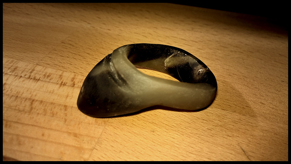

Hey und Hallo,
Habe mich gestern mal an das Design eines Daumenringes versucht...
Jetzt wo ich meinen Reiterbogen in den nächsten Tagen bauen werde...
Dachte ich mir muss auch ein Daumenring her....wenn schon denn schon ;)
Ist für den ersten Versuch nicht schlecht geworden...
War ne Höllenschleif- und Polierarbeit...

Für einen ersten Versuch gar nicht schlecht. Meiner sah übler aus ;) Empfehle Dir, Dich an den Maßen zu orientieren, die Janitschar formuliert hat.

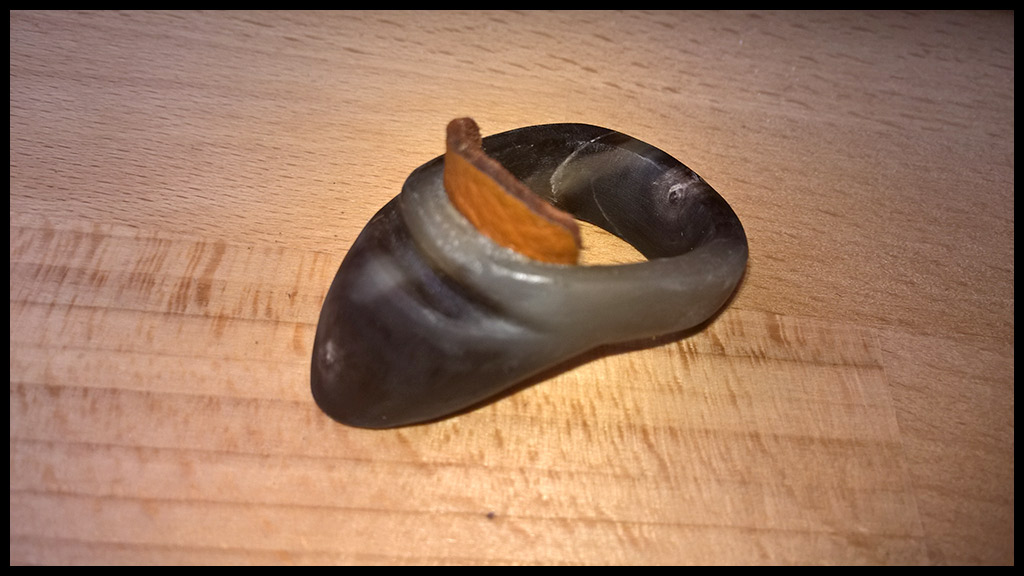

Habe den Daumenring noch mal poliert und angepasst...
Und Leder drauf gemacht ..... jetzt isser fertig ;)

Na da steckt doch ein koreanischer Daumenring drin, garnicht viel wegzunehmen und dann passt es ;)
Du schießt mit stark angewinkeltem Daumen?

Die Sehne liegt ja in der runden Einkerbung, oder? Und reicht dann das Leder bis runter an die Kerbe, sieht aus als wenn nein. Das Leder wäre dann als Schutz für den Daumen gedacht? Das ist vor allem bei osmanischen Daumenringen sinnvoll, hier liegt die Sehne ja (meist) ganz oben am Rand auf und kann (zumindest anfangs) auf den Daumen drücken. Mal überlegen,ob man das Leder weglassen kann (stören tuts allerdings nicht sehr), der Innendurchmesser wird dann allerdings ein wenig größer. Man hätte dann ein verschleissbares Teil weniger.
Ansonsten: gelungenes Stück.

so wie der Ring im Momet ist, hat Andre 2 Optionen: die Sehne in der Kerbe zu haben oder dort wo das Leder den Hornring verläßt... ist eigentlich ganz gut um beides mit einem Ring mal zu testen...

zu benzis Beitrag 13.03.16: ja, so könnte man es angehen, 2 Möglichkeiten.
Kennst Du das Buch von Adam Swoboda: Bogenschießen mit dem Daumenring ? Da gibt es viele Varianten und man versteht beim Lesen auch warum. Daumenringe sind überwiegend etwas individuelles (Handform, Fingerlänge, Release-Varianten etc.), man muss eine Weile rumprobieren mit der Release-Technik und auch mit Daumenringen. Manche Daumenringformen sind gut für eine ganze Menge Schützen, dann wiederum gibt es Schützen, die kommen mit sehr individuellen Daumenringen besser zurecht.
