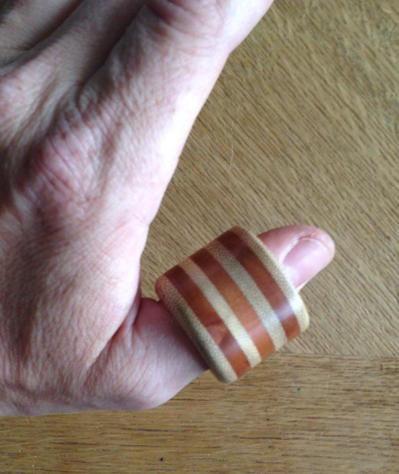

hallo zusammen,
ich konnte nun endlich mal den Ring aus China von Zhang Shuxin testen:
http://www.fletchers-corner.de/viewtopi ... tzen+China
ich war auf Anhieb begeistert, sehr leicht im Gewicht... die Bambusinnenseite ist leicht rauh belassen, was der Schweißaufnahme sehr zu gute kommt, die runde Kante ermöglicht ein gutes Lösen!
liebe Grüeß benzi

Wie hält er am Daumen? Er scheint sehr weit nach vorne am Daumen zu reichen.

Hallo Benzi,
ich bin aktuell grade dabei einige Rohlinge für solche Ringe vorzubereiten zwecks Selbsttest....
Könntest Du bitte die Maße für den Ring nennen? Mich interessiert besonders die Wandstärke, es gibt wohl auch deutlich dünnere, wobei der überwiegende Teil an Bildern die ich so finde eher dicker ausgeführte darstellt.
Danke!
Gruß Rüdiger
Re: chinesische/zylindrische Daumenringe
Verfasst: 16.03.2016, 18:55
von benzi

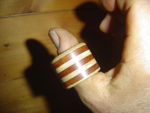

@Rüdiger Du hast Glück.. mein Meßschieber versteckt sich immer... ich hab ihm aufgelauert... ;D
Innendurchmesser: 23mm, Länge: 27mm, Wandstärke: 6 mm
das Bild oben ist von Skua... bei mir sieht es aber ähnlich aus:
das Standardbild von Peter Dekker zum Sitz:
Quelle
liebe Grüße benzi

von RüdigerDD
Danke an Benzi und Ralph,
aus den Infos habe ich nun mal einen Ring für erste Test's gebaut....nicht schön, aber er sollte funktionieren.
Mit der Fläche zur Sehnenanlage bin ich mir noch unschlüssig, bei Ralph sehe ich eher recht plane Flächen, die Skizze von Decker ist sehr stark gerundet...
Ich bin sehr gespannt...Samstag ziehe ich mal los.
Gruß Rüdiger
