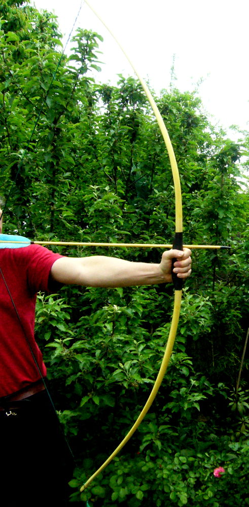

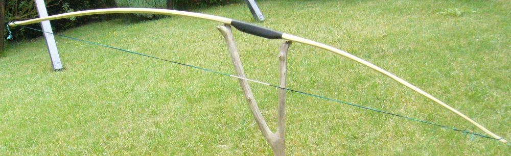

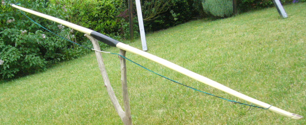

Hallo liebes Forum,
ich möchte den endlich fertiggestellten Bogen aus dem diesjährigen Sap-Turnier vorstellen. Bauthread siehe eben dort.

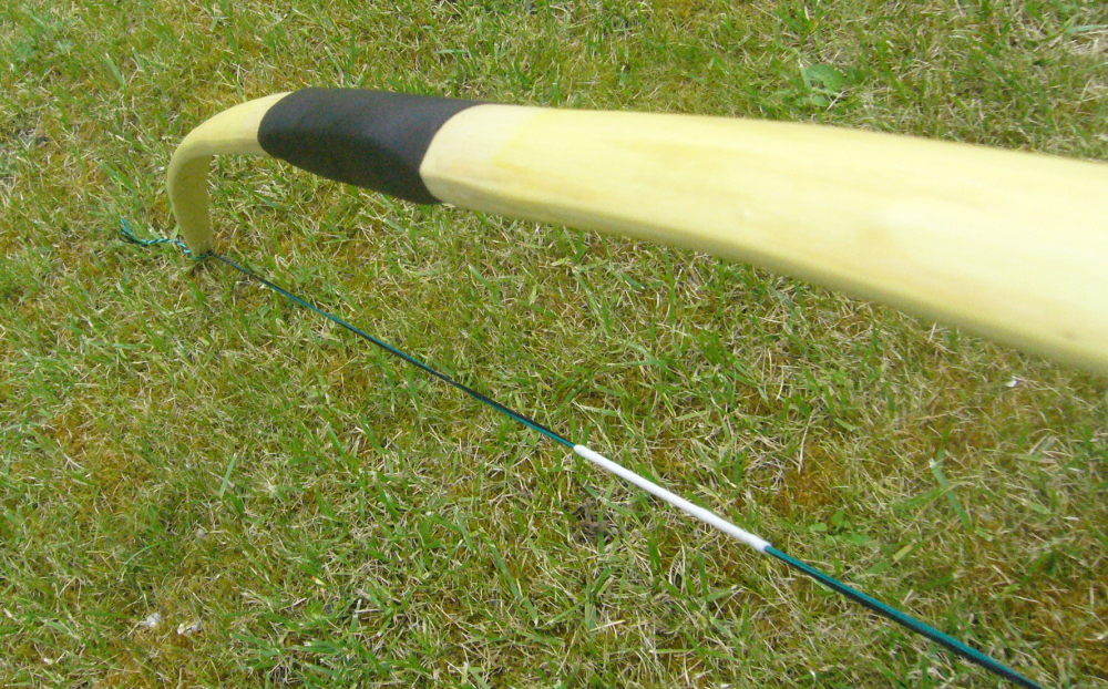

Bogen hat 43# @28", Sehne 12 Strang Dacron, Finish mit 2 Lagen Leinölfirnis, Nockoverlays aus dünnem Rehgeweih.
Griffbereich mit dünnem Rindsleder beklebt (um das nachträglich aufgeleimte Stück Robinie samt Klebefuge zu verdecken; abgesehen davon sieht´s auch schick aus)
Ich weiss, dass der Tiller nicht optimal ist, aber immerhin ist der Bogen a) fertig, b) wirft er ganz nett, hat c) praktisch das Wunschzugewicht, d) hat er mich schon Nerven genug gekostet (s.Bauthread), e) hätte ich dem Splint gar nicht so viel zugetraut und f) will ich hier auch mal was Fertiges präsentieren
. Es ist erst mein zweiter Bogen, den ich allein (abgesehen von textlicher Forumshilfe) fertiggestellt habe.
Gruß, Bendeigid
P.S.: Mehr Bilder und v.a. Tillerbilder im Bauthread, Saplingbau-Turnier 2016
