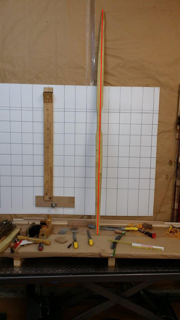

Bin an einem Selfbow aus Robinie.
Vorarbeiten sind gemacht.
Der Stab ist im Moment 190cm lang 2,5cm dick 5cm an den Fads und 2,5 an den Tipps.
Leider ist der Rohling ziemlich wellig.
Wird das was?
Besten Dank
Kurt

Steiner Kurt hat geschrieben:Wird das was?
Habe leider keine Kristallkugel, insofern kann ich dir leider keine Auskunft geben...
Was genau willst du wissen?
Prinzipiell sieht das nach nem Stück Holz in Bogenform aus, das, wenn man tillern kann, mit guter Chance zu nem Bogen wird. Aufpassen musste bei dem Übergang von Reflex zu Deflex im rechten WA.

Was man bis jetzt so sieht ist alles gut.
Angaben zum Zuggewicht und Auszug wären noch Hilfreich. Mit 190 Länge hast du noch genügend Sicherheit.

Sieht so aus, wie wenn Du da schon die Splintringe abgenommen hast.
Wenn der Rückenring sauber freigelegt wurde und er ausreichend dick ist,
sehe ich da gute Chancen für einen schönen Bogen.
Beachte aber, wenn du die Enden dann im weiteren Verlauf schmälerst, dass die Sehne wieder mehr in die Griffmitte wandert. Gerade sieht das eher grenzwertig aus.

Servus, wie schon gesagt kein Problem - die deflexe Stelle im rechten WA etwas dicker lassen - siehe auch Wiki - dort wird das gut erklärt.

zu empfehlen ist auch, dass Du den WA mit dem Deflex nach oben nimmst, da ein deflexer WA etwas schwächer als ein reflexer ist.
Nur Mut, da ist noch alles drin.

Der Bogen Sollte bei einem Auszug von 35 Zoll ca 40-45 Pfund ziehen.
Also ich werde die Deflexe Seite oben nehmen.
Habe die Mitter über den Griff mal ermittelt, und die Bogenform aufgezeichnet
Gruss
Kurt

Servus, 35 " Auszug erscheinen mir für einen Flachbogen zuviel,
wieso willst du so viel? selbst die ELB Bogen haben nur so bis 32" und die zieht man bis hinters Ohr.

Wenn du wirklich 35" ziehst, wuerde mich interessieren wie gross du bist. Ich bin 1.87m gross mit Affenarmen und zieh 32" mit Mundwinkelanker und 34" mit dem Warbow. Fuer 35" Auszug sind 1.9m zu kurz. Da kaemst du mit der Laenge gerade so hin, wenn der Griff mitbiegt und er sauber getillert ist.

Habe nun den Bogen mit Ziehmesser und Raspel mal in Form gebracht.
um die Knoten habe ich ein wenig mehr Holz stehen lassen.
