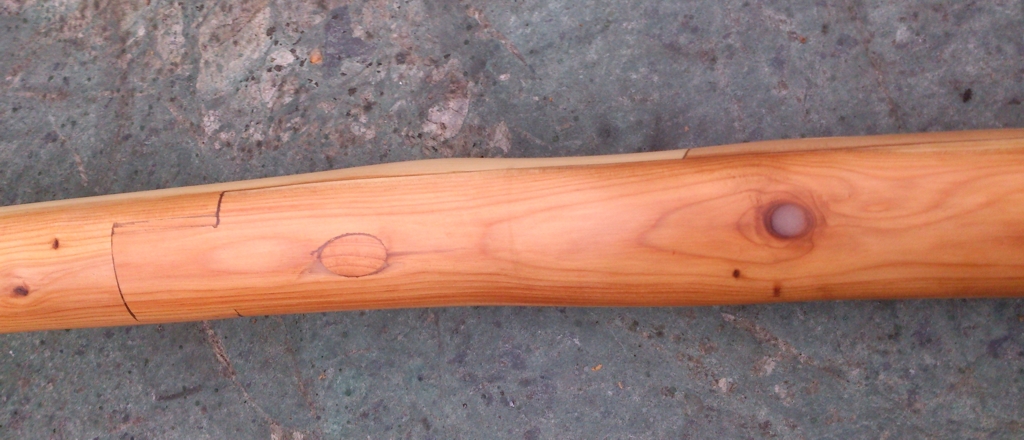

Das Holz
Das Holz
geflickt
geflickt
geflickt Bauchansicht
geflickt Rückenansicht

Hallo Arcito, das Stämmchen hatte von Aussen gut ausgesehen, deswegen hatte ich das gekauft. Nach dem Spalten musste ich aber feststellen, dass das Holz bauchseitig vergammelt war. Ich hab aber keine Ahnung was letztlich für den Gammel verantwortlich war.
