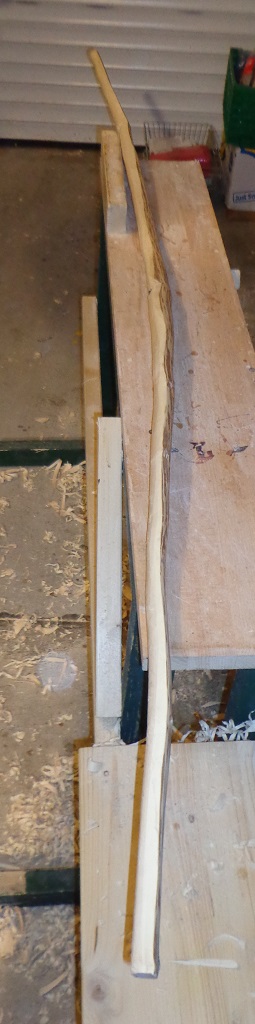

Vor einiger Zeit habe ich einen schönen 2,1m Hartriegel mit 6cm Durchmesser geerntet und mich wie ein Schnitzel über den Fund gefreut.
Sollte dann was schönes großes Elbiges werden.
Ein paar Tage später machte ich mich dann ans Vorbereiten und arbeitete eine Seite schön fleißig aufs Mark runter.
Aber irgendwie war ich an dem Tag offensichtlich mit meinen Gedanken gaaaaaanz wo anders....
Ich habe natürlich schön gründlich die REFLEXE Seite weggeschnitzt. :-[
Hab das gute Stück dann Reflex aufgespannt und trocknen lassen... aber wie Fatz ankündigte... nach dem Abspannen war der Reflex nach 3 Tagen komplett verschwunden und wieder in den Deflex zurückgegangen.
Wegschmeißen war mir zu schade... also dachte ich an spleißen...
Und dann hat mich wieder der Schalk geritten und mir ins Hirn gesetzt, dass ich doch einen Takedown basteln könnte.
Selbstverständlich auch nicht mit einer passenden Hülse... sondern mit einer selbstausgebrüteten Absurdität aus dem Baumarkt ;D
Ich hab dann mal angefangen und werde mein Scheitern hier dokumentieren.
wunderschön DEFLEXER Rohling

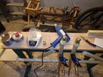

so verklebt, dass Übergänge zum Anschleifen mit verfüllt werden
alles zum Epoxieren vorbereitet und abgedichtet
Männlein
Männlein
Weiblein
Weiblein
