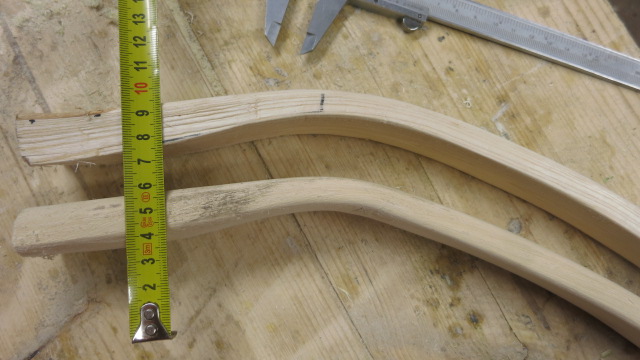

Beim Biegen der Leisten hab ich gleich ein paar Versuche gebraucht um was halbwegs Brauchbares zu produzieren - der Trick war wohl, dass ich grünes Holz bearbeitet und gebogen habe, nachdem ich es gründlich (90 Minuten) in heißem Wasserdampf erhitzt hatte.
Allerdinges gab es bei 2 cm Durchmesser jetzt Längsrisse. Ich gehe mal davon aus, dass es der Poissoneffekt ist, den Karpowizc auch beschreibt - allerdings nicht beim Biegen der WA, sondern beim Biegen des fertigen Bogens. Dabei wird der Bauch ja gestaucht, also quasi seitlich komprimiert (längs natürlich auch), und der Rücken gedehnt und seitlich quasi auseinandergezogen.
Das ist möglicherweise bei meinen Leisten auch passiert:
- Längsrisse am Übergang Sal -Kasan. Die bunten Stellen stammen von einem Sägeblatt, dass ich zur Stabilisierung an die Leisten gedrückt hatte.
- Position der Risse
Ich neige nicht zu Perfektionismus und würde davon ausgehen, dass das für die Stabilität einigermaßen wurst ist.
Liege ich da falsch?
Habt Ihr sowas auch schon beobachtet?
Kann man das verhindern?

Hi,
spontan würd ich fragen, warum quälst du dich mit 2 cm Dicke (wenn ich richtig verstanden habe?) ?
Bis auf die Tips brauchst du doch höchstens 13mm und die Tips kannst du später noch aufbauen.
Ich würd nochmal Leisten mit geringerer Stärke biegen, warum die Angelegenheit unnötig schwer machen
VG
Arcito

Nein Bergahorn.
Ich wollte an der Dicke nicht sparen, damit sich am Kasan-Tip-Übergang die Grate modellieren lassen. 13mm kam mir dafür schlicht zu flach vor.

Ich würd das nochmal machen. Allein weil mir der Kasanwinkel zu steil wär, und der zum äußersten Wurfarmende zu flach.

@Heidelzwerg: Dein Ansatz ist schon mal ganz o.k. Ahorn ist geeignet und die Schichtdicke etwas viel, wurde ja schon gesagt.
Wenn du zu den Enden mehr Schichtdicke und im Biegebereich weniger ansetzen willst, mußt du einen langen und gleichmäßigen Übergang schleifen. Der von dir gezeigte ist zu schroff.

Die Leistendicke ist mit 2cm etwas arg viel zum Biegen, in der Tat. Falls es Dir darauf ankommt, das Holz dennoch weiter zu verwenden: Du könntest die Leisten auf den Biegeformen erhitzen und dann in mehreren Durchgängen versuchen, die Längsrisse mit dünnem, heißen Hautleim zu sättigen. Einziger Nachteil: Wenn Du später die Rillen machst, könnte es schwieriger sein, die sauber hinzukriegen. Meine Schaber jedenfalls brechen gerne seitlich aus, wenn sie vom Holz zu einer Leimfuge kommen.

---Poisson-Effekt : ja, kann auch hier auftreten. Habe das gerade auch erlebt bei luftgetrocknetem Eschenholz (nicht ganz plane Leistenflächen !), 1 KW gewässert und nach 45Min Dämpfen 99°C gebogen. Nacharbeit (siehe Beitrag Arry): nach Rohbearbeitung tränken in heissem (50°C) ca. 15-20%igem Hasenhautleim sollte funktionieren, je nach Ausmaß der Risse.
--Leistendicke: ich verwende Bergahorn ofengetrocknet (!) und 2kw gewässert, weil ich leider kein Grünholz habe und biege allerdings nach der Thonet-Methode. Leistendicke um 18mm, ich dicke dann, wie Arcito vorschlägt, noch etwas auf im Tip-Bereich (so um 3mm). Mit dünneren Leisten + stärker aufdicken habe ich es noch nicht probiert, könnte aber gehen wenn die Aufdickungen sauber aufgeklebt sind. Längsrisse hatte ich mit Bergahorn/Thonet-Methode noch keine aber leichte Anrisse an den Aussenkanten . Wichtig beim Biegen: eine Temp. Durchgängig von 97-100°C einhalten und nach Entnahme aus Dampfkammer sofort innerhalb von Sekunden auf die Schablone und biegen.
--Biegeradius Kasan: Sollte eigentlich passen, ich habe da bisher ein breites Radius-Streufeld gesehen. Enger würde ich ihn nicht machen, u.a. wg. der Biegeprobleme.
--ungleiche Leistendicke im Tipbereich (schließe mich SnakeJo an): ich mache das nicht, das macht den Biegeprozess etwas unberechenbarer. Auch mache ich keine Kerbe am Tip-Radius sondern dünne (manchmal ) die Leiste um ca. 1-2mm aus, mit flachem Radius. Eine Kerbe könnte die Biegung zu sehr auf eine Stelle konzentrieren und das macht das Holz dann ev. nicht mehr mit.

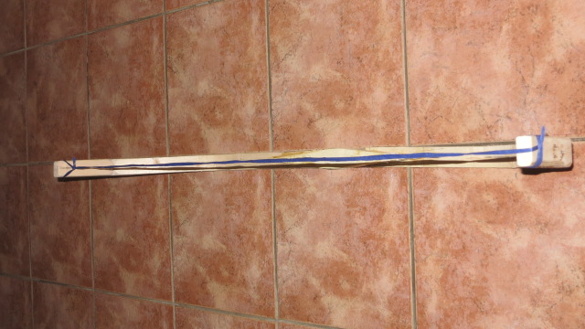

Ich habe nun aus meinen vielen Biegeversuchen zwei weitere Leisten herausgesucht, die mir geeignet schienen, und mit einem Griff verbunden. Alles Ahorn, theoretisch, was mich wundert ist dass die sich farblich so unterscheiden - sollte ich mich da botanisch geirrt haben?
Wie dem auch sei, ich habe beschlossen mit diesem Stück weiterzumachen. Der Bogen wird eben meine "Nullserie", mit dem Ziel, möglichst viel zu lernen, indem man das Ding einfach mal fertig macht.
Die Leisten sind dünner als die letzten, so bei 13 mm, und an den Tipps dicker werdend (wie gesagt nicht die Idealmethode, aber die Biegung wurde ok). Im Sal sind sie "astrein", im Kasan gibt es kleine Unregelmäßigkeiten.
- Bogenrücken (am Bauch sieht man nur eine leichte Verfärbung)
- Bogenrücken, anderer Arm
- Bauch, anderer Arm
Letzteres Astloch wird der Verschmälerung im Kasan auf 24 mm Breite zum Opfer fallen, sollte also nicht schlimm sein. Das verbleibende Risiko nehme ich billigend in Kauf.... erinnert mich bitte, wenn ich in einem halben Jahr rumjammere

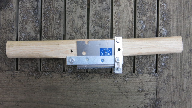

- selbstgebautes Schabegerät aus einem Sägeblatt, Eschenholz, Lochplatten und Schrauben

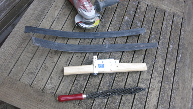

- Die besten zwei Hornstreifen, die ich aus vier Hörnern herausholen konnte...
- Das passend zum Holz gerillte Horn
- und hier das Horn bei der "Anprobe" (ohne Leim)
