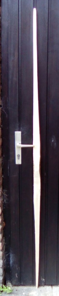

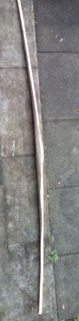

edit: Bild eingefügt
Grob vorgeformter Staven
seitlich liegend
seitlich liegend

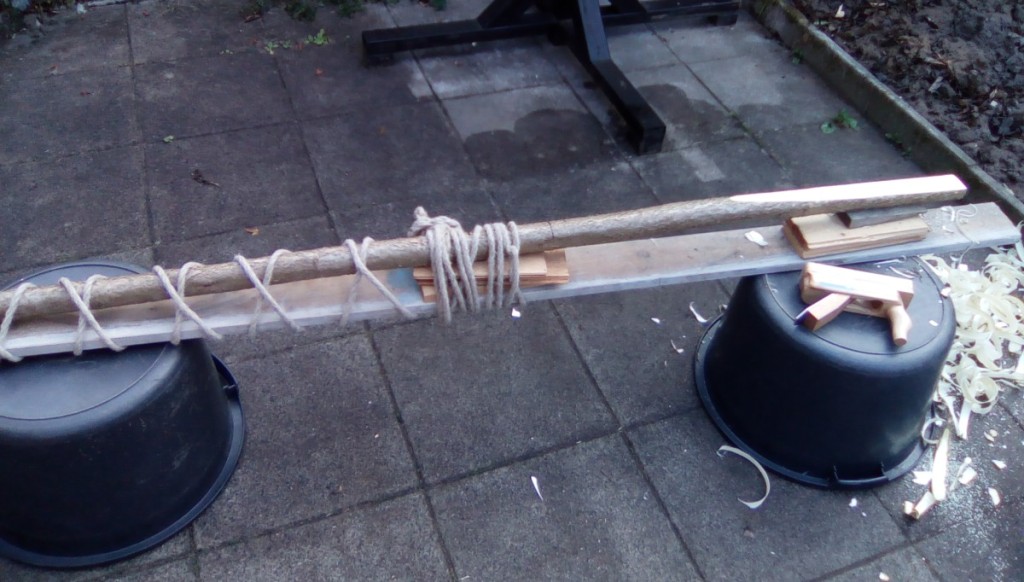

Den Rohling habe ich mit einem alten Fahrradschlauch (klappt super ohne Knoten, auf einer Seite einmal überwickeln, ganz straff, und dann in langen Runden um den Staven Das Ende dann noch kurz unter eine Wicklung gezogen hält sich prima selbst) und zwei Holzstücken als Unterlage in seiner reflexen Form auf eine Alu-Schiene festgebunden und dann bis zum 13.12 in der trockenen Garage vor sich hin trocknen lassen.

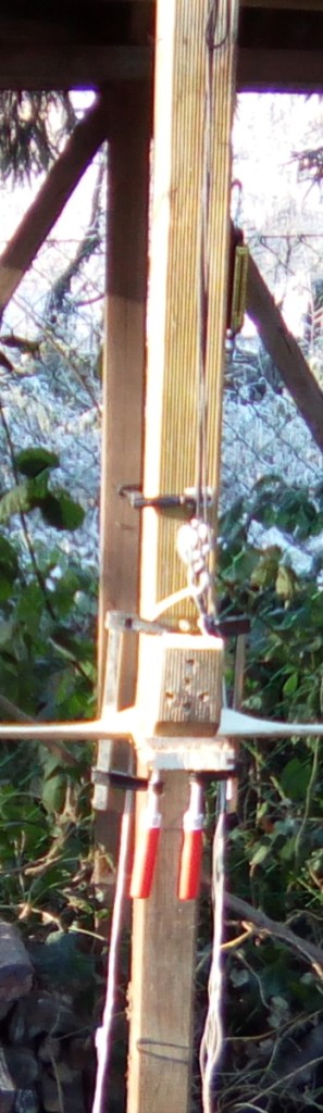

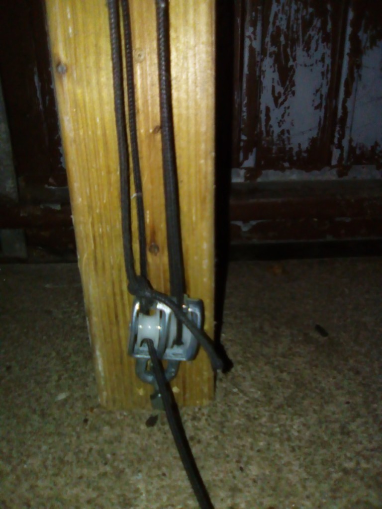

In der Zwischenzeit habe ich noch einen kleinen Tillerstock gebaut mit einem Flaschenzug. Der Bogen wird hier zur Zeit noch mit einer abenteuerlichen Konstruktion von Unterlegeholzstückchen und Schraubzwingen gesichert.
mal im Einsatz am ersten Bogenversuch
Am Holzstand mit Schraubzwingen festgeklemmt
Detail oben
Detail oben
Detail unten
Detail unten

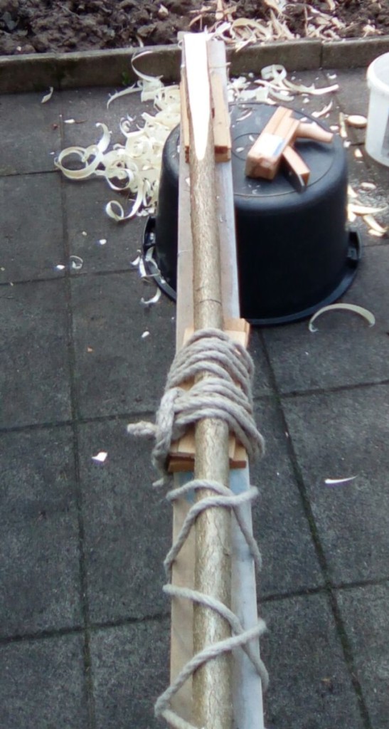

So habe ich mir geholfen fürs Hobeln
andere Ansicht
andere Ansicht

mir sieht der Flaschenzug etwas gefährlich aus mit den dünnen schnüren und nur einer Schraube die die Rolle unten hält.
Eventuel kommt das auf den Bildern nur so rüber aber ich würde mir da etwas sorgen machen spätestens wenn du mal etwas stärkere Bögen bauen möchtest würde ich das etwas stabiler bauen.
Ansonsten wünsche ich dir viel erfolg bei deinen ersten versuchen.
Grüße Mario
Grombard
Beiträge: 2051
Hat Dank erhalten: 7 Mal
Re: Der zweite Versuch...
Beitrag von Grombard »
Unabhängig von der Stabilität hätte ich da eher Angst zu kräftig zu ziehen und den Bogen zu versauen.
irgendwas is ja immer
wanttostart
Beiträge: 716
Beitrag von wanttostart »
@ Mario294:
Die Schnüre sind für einen 40 Kilo Hund geeignet gewesen. Ist eine alte Langlaufleine ;D .
Die Schraube ist eine stabile Holzschraube mit ca 40 mm Länge und einem 13er Sechskantkopf.
Da hätte ich dann eher Sorgen um das Holz und ich denke, dass bei ca 70# eh Schluss ist mit Zuggewicht. Und das auch erst in einigen Jahren. Zur Zeit sollte ich 35#-40# anstreben.

Nicht übel, Dein Tillerbaum. Aber eine Frage habe ich: Wo misst Du denn das Zuggewicht? Ich denke mir nämlich, dass Du vielleicht einen nicht korrekten (zu niedrigen) Wert erhältst, wenn Du hinter dem Flaschenzug misst.
wanttostart
Beiträge: 716
Also ich habe mir gedacht, dass ich nach dem Flaschenzug messe und den Flaschenzug quasi eiche, indem ich eine Versuchsreihe mit bekannten Gewichten mache.
Ansonsten ist genug Spielraum um eine Kofferwaage zwischen Sehne und Flaschenzug zu hängen.
Ich muss auch noch eine Skala anbringen, auf der ich den Auszug ablesen kann.
Beiträge: 6751
Hat Dank erhalten: 193 Mal
Waage hinter dem Flaschenzug kannst vergessen. Da misst die Reibung mit.
Grombard
Beiträge: 2051
Mach ma lieber die Waage direkt an die Sehne...
Da siehst du wenigstens gleich wenn du an einem 40# Ziel Bogen mit 80# ziehst.
Mario294
Beiträge: 193
Registriert: 10.03.2016, 19:40
Beitrag von Mario294 »
Denkt ihr bei nur einer Rolle macht das auch einen Unterschied ob ich die Waage in der Hand halte oder ob sie an der Sehne hängt? Ich nehme meine Waage als Handgriff und hänge sie an unterschiedlich entfernten Stellen am Seil ein und zieh dann eben an der Waage da ich dadurch Variieren kann von welcher Entfernung ich auf den Bogen sehe, das hilft mir sehr mal von weiter weg zu schauen oder mal ganz nah ran zu gehen.
Habe bis jetzt immer so gemessen ;D
Grüße Mario
Beiträge: 3117
Hat gedankt: 3 Mal
Hat Dank erhalten: 83 Mal
Beitrag von Benedikt »
Ja, das verfälscht das Ergebnis zum Teil stark. Die Waage gehört zwischen Sehne und Schnur, wenn es denn möglich ist.
