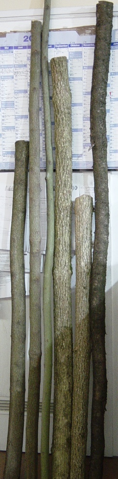

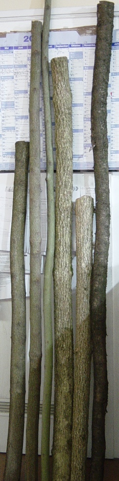

ich war heute ab 8h30 in den Innauen unterwegs, mit der festen Absicht, dieses Jahr nur 2 Saplinge mitzunehmen, bin dann aber schwach geworden und habe 6 Stück mitgenommen. Das Holz war letztes Jahr klatschnass, aus dem Holler lief es regelrecht wie aus einem Schwamm aus, das ist dieses Jahr besser, den relativ niedrigen Temperaturen und dem mangelndem Niederschlag sei Dank.
Meine Ernte, aus der ich hoffe ein oder zwei Bögen im Zeitlimit fertigstellen zu können, von links nach rechts: 3 x Hartriegel (154-220cm x 2,8-7,5cm), 2x Holler(128/188cm x 7-8cm), 1x Kreuzdorn(210x8cm)

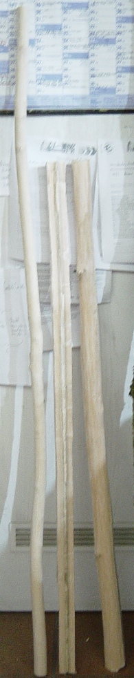

Der kurze Holler ist bereits gespalten und grob abgearbeitet, wenig Drehwuchs, hab jetzt einen reflexen, sowie einen deflexen Spaltling, hoffentlich verzieht er sich nicht beim Trocknen.
den langen dünnen Hartriegel musste ich auf gute 160cm einkürzen, damit ich einigermassen eine taugliche Sehnenlage hinbekomme, soll ein Stabbogen im Stil meiner Kinderbögen werden, die ich damals aber immer aus nassem Faulbaum gebaut habe, mal schauen was geht, wenn man das Stöckchen erst mal trocknet.

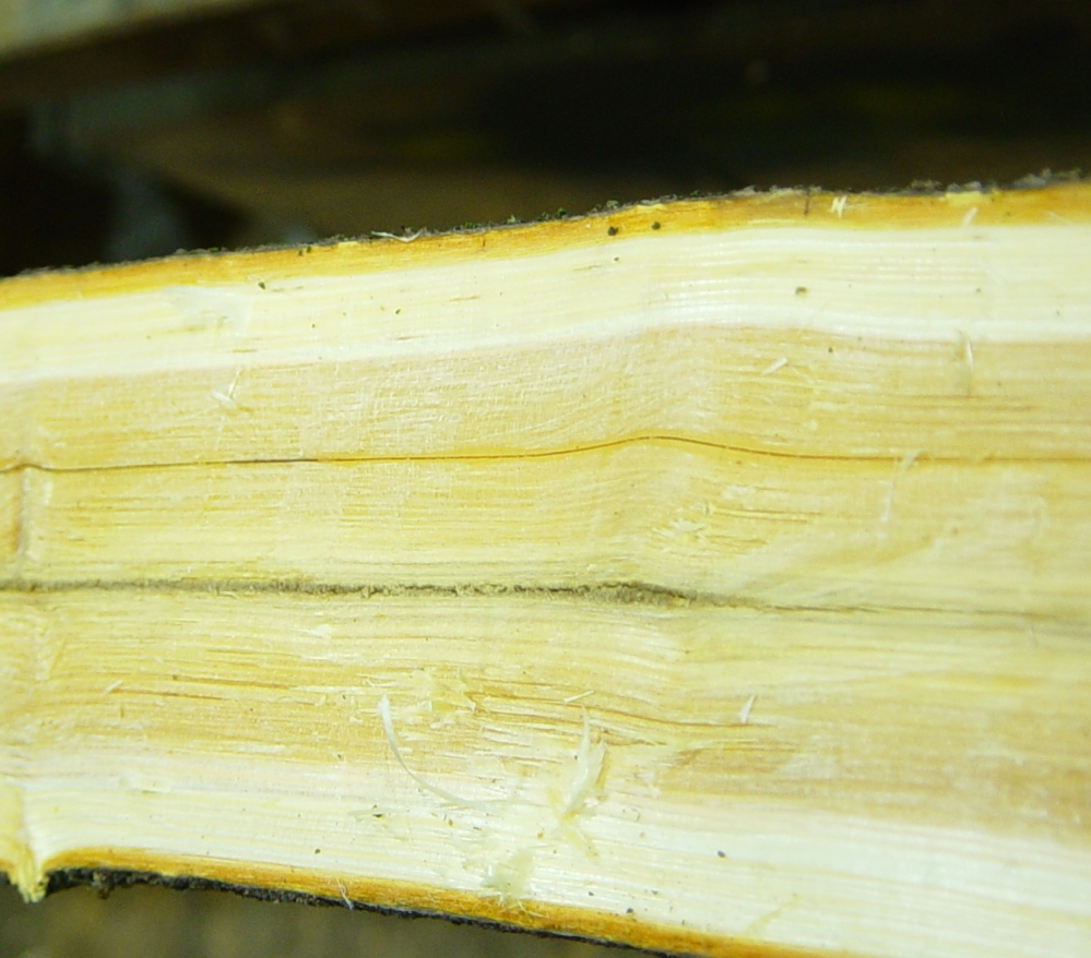

bin gerade dabei den Kreuzdorn zu reduzieren, während des Runterarbeitens entwickelt sich aber bereits ein Riss, ist auf dem Foto gut zu erkennen, dgl. habe ich noch nie bei irgendeinem Holz erlebt, ich mach jetzt trotzdem mal weiter, mal sehen ???

Du sitzt nicht zufällig in einer Trockensauna?

Ne, scheint aber was Kreuzdornspezifisches zu sein.

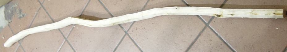

bisschen krummer Kreuzdorn

Der wird lustig. Schad, dass du nur noch Plastik schiessen willst
