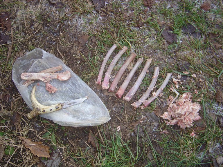

so das Stämmchen ist zuhause
dann habe ich heute noch die Knochen von Fleischresten befreit
wer sich nun fragt zu was ich Knochen brauche und für die, die es letztes Jahr nicht verfolgt haben, ich werde es nochmal mit
dem Inuitbogen mit Kabelbacking versuchen, auf Rat von Chirion diesmal aus Holunder, mein erster Bogen aus diesem wundervollen Holz...

die Knochen zur Verstärkung der Recurves beim Auskochen und beim Trocknen
der Bogen, da ja ein Nachbau eines historischen Vorbildes (Grayson Sammlung Kat Nr 1994-0971, Nord Alaska), soll 118cm lang und 4cm breit in der WA Mitte werden
liebe Grüße benzi
