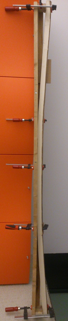

PFAFFE
Heute habe ich frei nach dem Motte no risk no fun den Pfaffen gespalten (war ein ziemlicher Eiertanz wegen leichtem Drehwuchs).
Hat geklappt, jetzt hab ich 2 staves und die Wunschhälfte ist zu ersten Mal gebogen. Jetzt heisst es warten.
Pfaffe gebogen und eingespannt
Und die 2. Hälfte vom Stämmche
