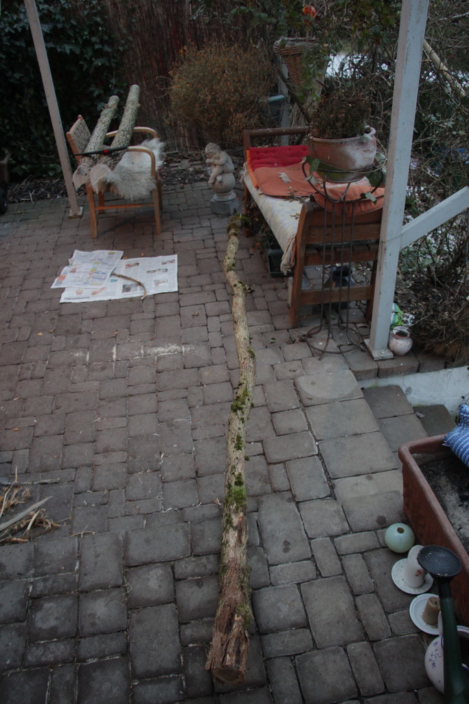

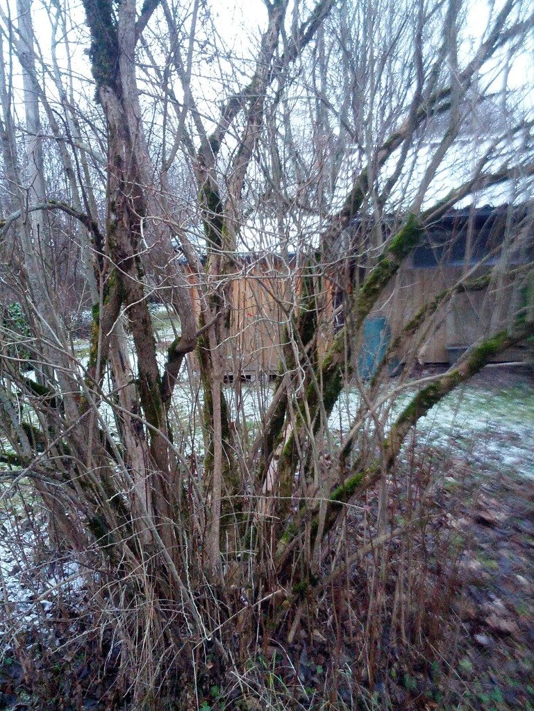

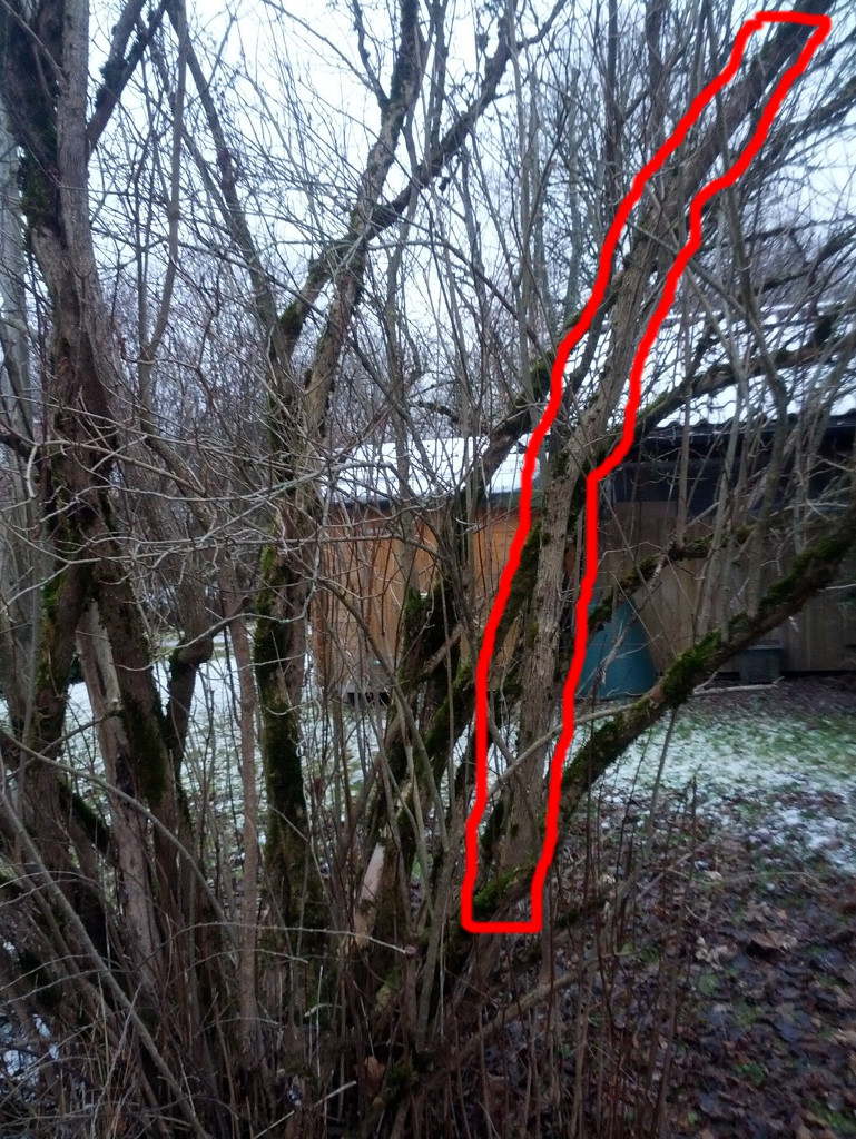

Ich hatte eigentlich vor einen Hartriegel aus meinem Garten zu verarbeiten, aber weil heuer fast jeder Hartriegel nimmt, wollte ich zusätzlich auch was anderes probieren. Deshalb habe ich heute noch einen Fliederast aus Mutters Garten geschnitten.

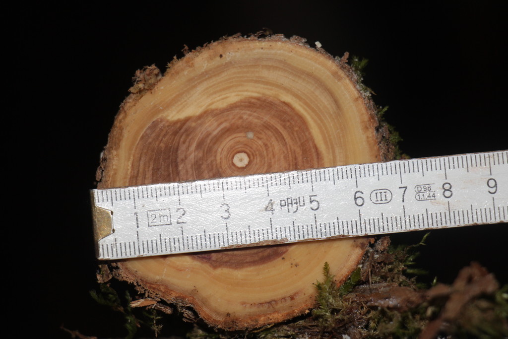

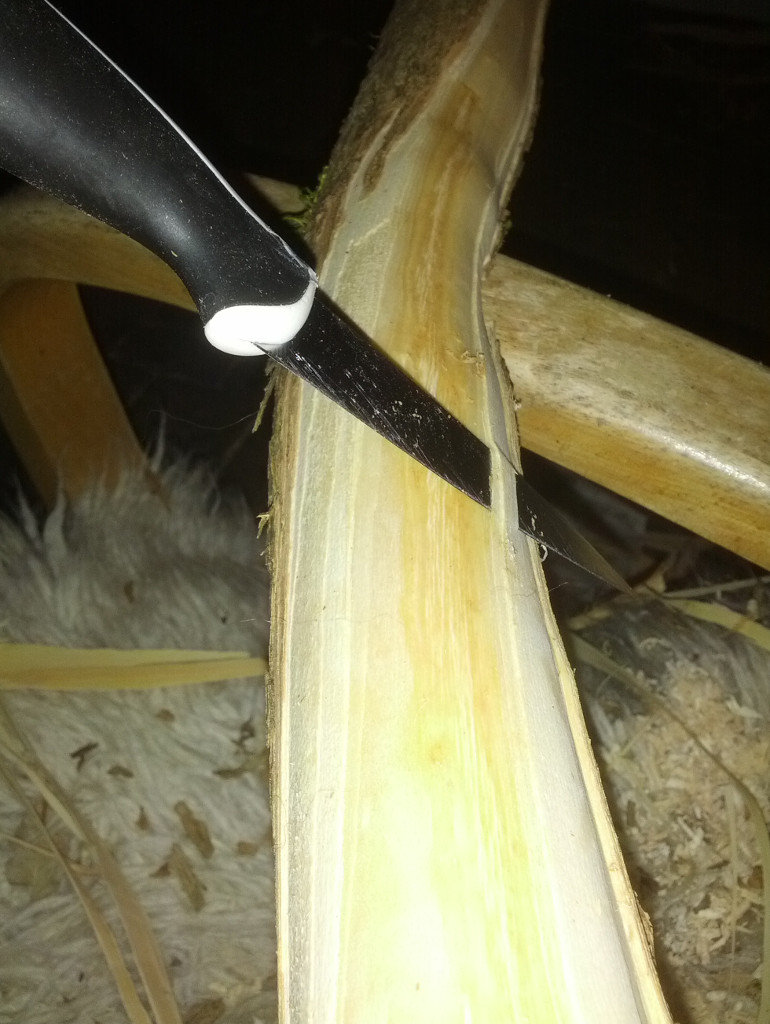

Der Kern wandert ziemlich zwischen den Ringen hin und her, ist das bei Flieder normal? Oder hat der schon Pilze oder ähnliches Ungemach?

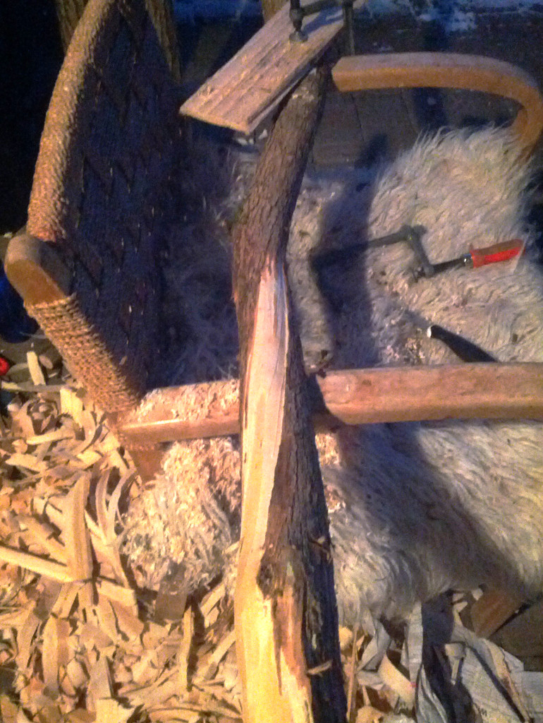

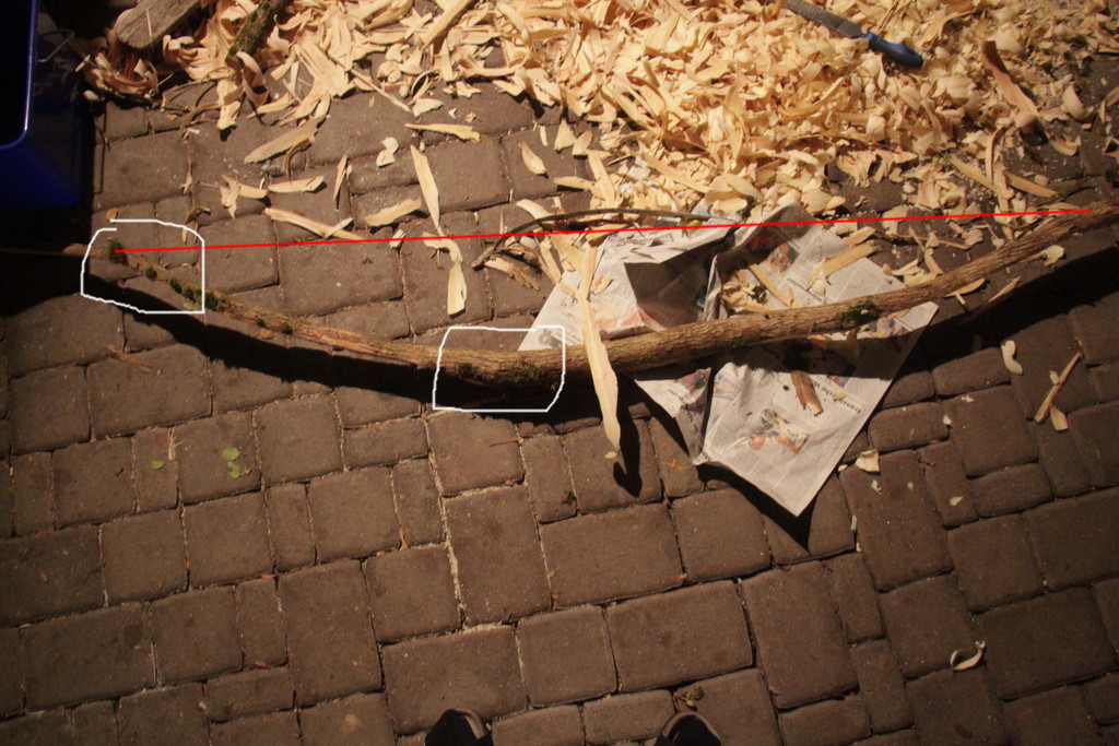

Ich habe den Stave dann (ohne den Griffbereich) auf Mark mit dem Ziehmesser und einem Hufhobel runtergearbeitet. Ich habe die Rinde auf dem Rücken draufgelassen, ich hoffe das mindert die Rissgefahr auf dem Rücken.

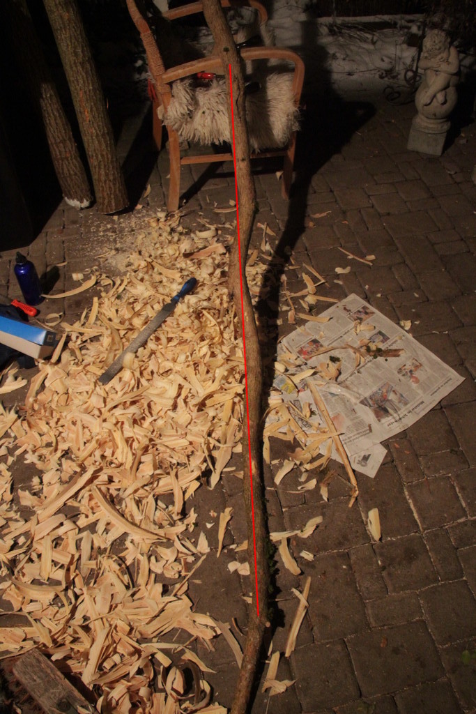

Ursprünglich wollte ich den Griff in die deflexe Stelle in der Bogenmitte setzen, dann wäre der Bogen ca. 1.8 bis 2 m lang. Es gäbe dann allerdings "deflexe steife Recurves". Deshalb hatte ich an folgende Lösung gedacht: Dann wäre der Bogen halt nur noch ca. 1.6 lang. Ich habe 30 Zoll Auszug. Ich hatte daran gedacht den Reflex an den weiß markierten Bereichen etwas rauszudämpfen, damit der linke Teil im Bild ähnlicher wie der rechte liegt.
Ich schätze es wäre sinnvoll den Bogen im Griffbereich mitbiegen zu lassen. Dann gäbs evtl auch weniger Problem mit Rissen im Griffbereich, wenn ich den Stave komplett auf Mark runterarbeite.
Würdet ihr das Biegen vor oder nach dem Trocknen machen?
Wie ich sehe ist der Stave im Vergleich zu den anderen wirklich sehr krumm. Vielleicht ist der Stave dann doch für einen Anfänger zu kompliziert, vielleicht schneide ich noch einen weiteren.

1. Flieder mit farbigen Kern, poliert, ist eines der schönsten Bogenhölzern überhaupt.
2. Das Flieder fladert, ist völlig normal (die Verkernung hält sich nicht an Jahrringgrenzen).
3. Flieder reißt bei der Trocknung wie die Hölle, paß da gut auf, auch bewegen tut er sich gerne.
4. 160cm finde ich für 30" Auszug sehr knapp, ich würde wenigstens 173cm (68") NtN also 175cm gesammt anpeilen.
5. Biegungen richten so früh wie möglich.

Danke für die Ratschläge, ich habe den Stab jetzt komplett aufs Mark runtergearbeitet, weil ich bei der Griffposition noch nicht sicher bin. Wenn ich den Bogen länger machen möchte habe ich halt eine überwachsenen Totast in einem wurfarm. Bisher steckt der noch unter der Rinde, deshalb weiß ich nicht wie schlimm der ist. Ich denke mit einem aufgeleimten Griffstück aus dem selben Ast müsste es auch ganz gut aussehen, und es gibt auch keinen gefüllten Spalt.
Bisher gibts noch keine Risse, das Holz hat bisher aber auch keine temperaturen über -5 grad ertragen müssen. Leider muss der Flieder morgen zwei Stunden in ein warmes Auto, mal sehen was dabei passiert. Ich werde mir dann Zuhause auch noch einen Ersatz-Hasel oder Hartriegel schneiden.

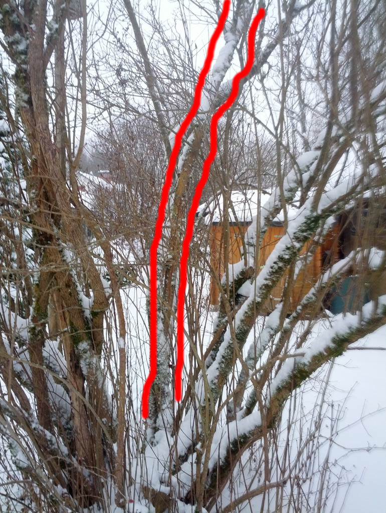

Hast wohl recht, jetzt hab ich nochmal die Säge ausgepackt.
Muss mich nur bald entscheiden ob ich versuche da zwei Bögen rauszuholen oder ob ich den Knick neben der Hausnummer als Griff wähle (dazu tendiere ich momentan). Heute Mittag muss es ins Auto passen.

Ich habe den zweiten Stamm angefangen die Rinde abzuziehen
Trotz des Drehwuchses mache ich mit dem Stave mal weiter... Gibts da Tricks beim Tillern, um das Verdrehen zu minimieren?

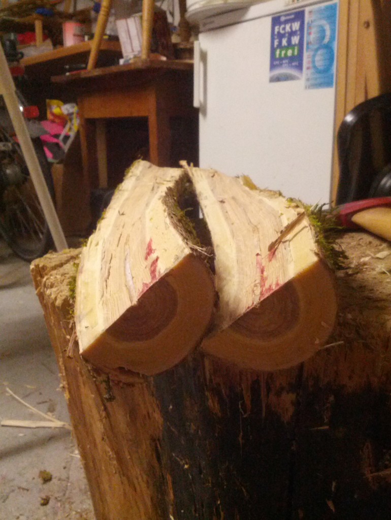

Die Darrprobe (mit Mikrowelle, sehr oft in kurzen Intervallen erhitzt) ergibt ca. 30-31% Holzfeuchte. Interessant war, das nach den ersten Erhitzungen kleine, radiale Haarrisse entstanden sind, die sich später wieder geschlossen haben.
Den ersten Stamm habe ich jetzt zersägt und kleine Trocknungsteststücken mit unterschiedlicher Versiegelung (Leim nur am Ende, auf Bauch, am Rücken an beiden), gemacht, die kommen dann in mein sehr trockenes Wohnzimmer (30% Luftfeuchte), und zwei in den Keller (18°, 55 % Luftfeuchte).
Hoffentlich schaffe ich es noch den Rohling heute zu biegen. Hab ihn komplett auf Mark runtergearbeitet, weil die Hauptbiegestelle ja am Griff ist.
