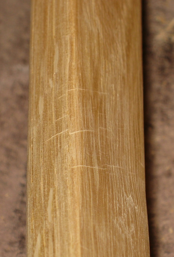

:-\ Hab vor dem Einschießen eine sehr leichte Schwachstelle im äußeren Wurfarmdrittel ignoriert. Jetzt hat er da Stauchrisse. Empfindliche Eiche.
Mal sehen was ich an Zuggewicht noch retten kann.

Verfasst: 09.02.2017, 19:56
von nocona
Visualisieren?
Hab ihn Montag geröstet. Jetzt muss er wider ins Gleichgewicht der Feuchtigkeit finden.
Ausschnitte Zwischenstand:
Die Stauchfalten sind wohl entstanden, weil ich eine kleine sehr sehr leichte Delle im Rücken übersehen habe. Ihr blickt auf die Kante zwischen linker Seite und Bauch (rechts).
