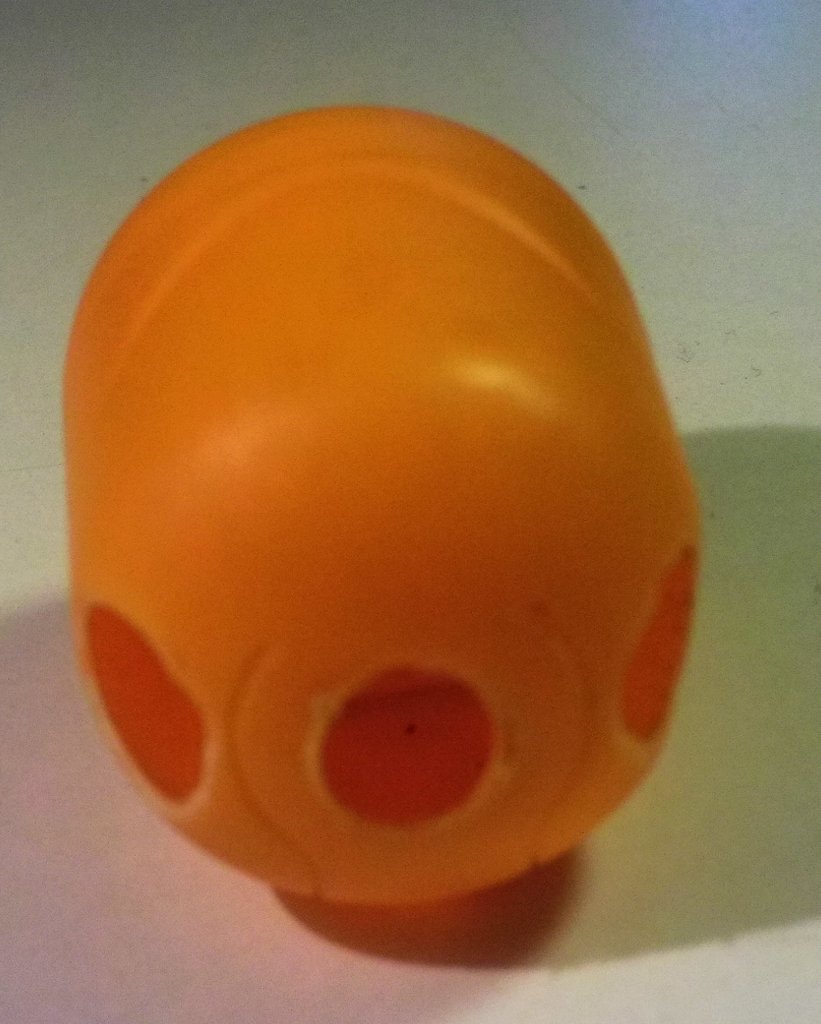

Schick. Ü-Ei geht auch. Nimmt man die mit dem "Scharnier" (die neueren), schneide man schräg von oben ab Beginn der Rundung Richtung Stirnseite bis ca 3mm vor die halb runde Einkerbung auf der Stirnseite. Das Loch sollte dann von allein rund werden. 2 Löcher gegenüberliegend reichen, für den Pfeil je ein Loch in die Stirnseiten bohren. Diese Ü-Ei-Pfeifen sind sogar lauter als die käuflichen aus Messing.

Verfasst: 04.04.2017, 07:23
von Onkel Tom
Aber gern doch
Da sollte die Machart ersichtlich sein. Nicht so schick, aber es funzt. Durch den einen glatten Schnitt der Löcher entsteht eine relativ scharfe Kante. Ich denke, dass es auf die ankommt. Siehe Pfeiföffnung an Pfeifen, Flöten etc.
Edit wollte mich noch daran erinnern, dass ich die Ü-Ei-Pfeife mal nach dem Link https://www.youtube.com/watch?v=vZPomJgv-1g gebaut hatte, die waren aber unzuverlässig -> pfiffen nicht immer und leiser.
