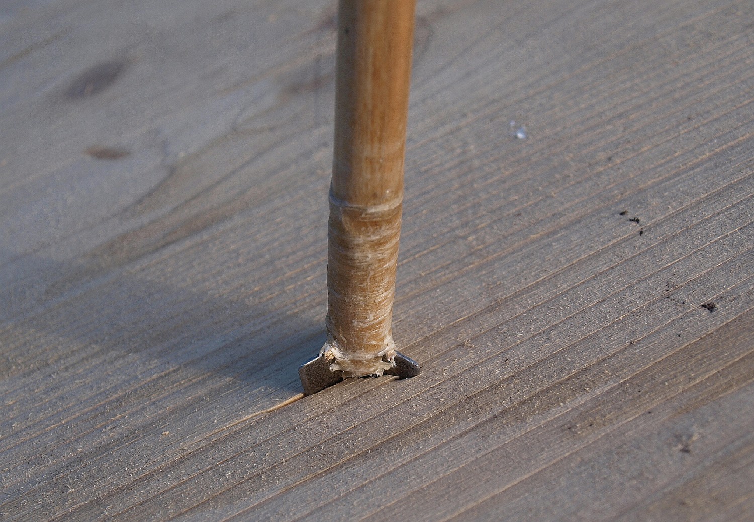

Es gibt noch einen weiteren Aspekt:
Bei geradem Aufschlag im Winkel von 90 ° wird die Spitze (egal welche) vom Hindernis gestoppt und der Schaft schiebt aufgrund seiner Masse weiter über die Spitze.
1. Bei der Tülle wird der Schaft weiter in die Tülle gepresst. In der Regel ist dort aber Dead-End und es passiert erstmal nichts.
2. Bei Schaftdorn schiebt es den Schaft auf den Spitzenansatz und in der Regel wird der Schaft dann dort zerrissen.
Abhilfe beim Schaftdorn: Den Dorn im hohlen Schaft fest verkleben und den Ansatz wickeln. Somit wird das Aufspalten verhindert oder gemindert.
Die Abbildung zeigt eine geschmiedete 3-Flügel-Spitze mit Schaftdorn, Sehnenwicklung und Verklebung mit Hautleim. Der Aufprall ist nahezu rechtwinklig in eine Fichtenholzbohle bei einem Bogen mit 50 lb Zuggewicht. Die Wicklung wurde etwas zerrissen, der Pfeil war danach noch brauchbar.
