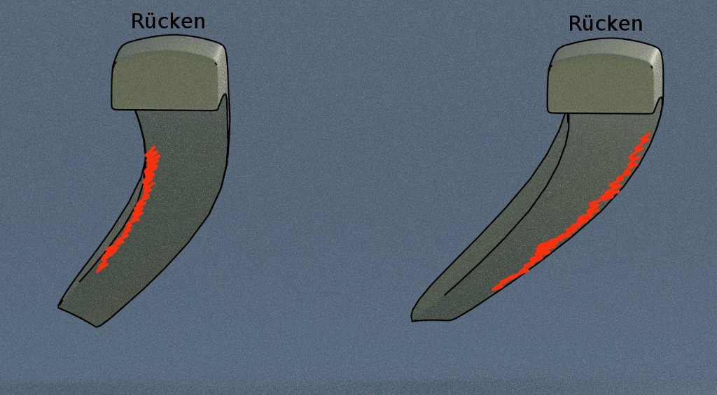

Wenn ich mich so recht erinnere, dann kann man so ungefähr berücksichtigen, weicht der Wurfarm zur Seite aus und verdreht sich in sich selbst, dann muss man auf der selben Seite schwächen in die der Wurfarm wegbiegt. Kann man gut mit einem Bleistift austesten.
Weicht der Wurfarm ohne sich zu verdrehen zur Seite aus, muss man auf der entgegengesetzten Seite am Bauch Material abnehmen. Nach dem FO.

Verfasst: 12.06.2017, 14:45
von Dongelong
Mir hat beim gleichen Problem dieses Bild
von hier geholfen
viewtopic.php?f=15&t=23122
auf der zweiten Seite kommt dann die Grafik
damit ist der Beitrag von bowjo gar nicht soooo kompliziert
